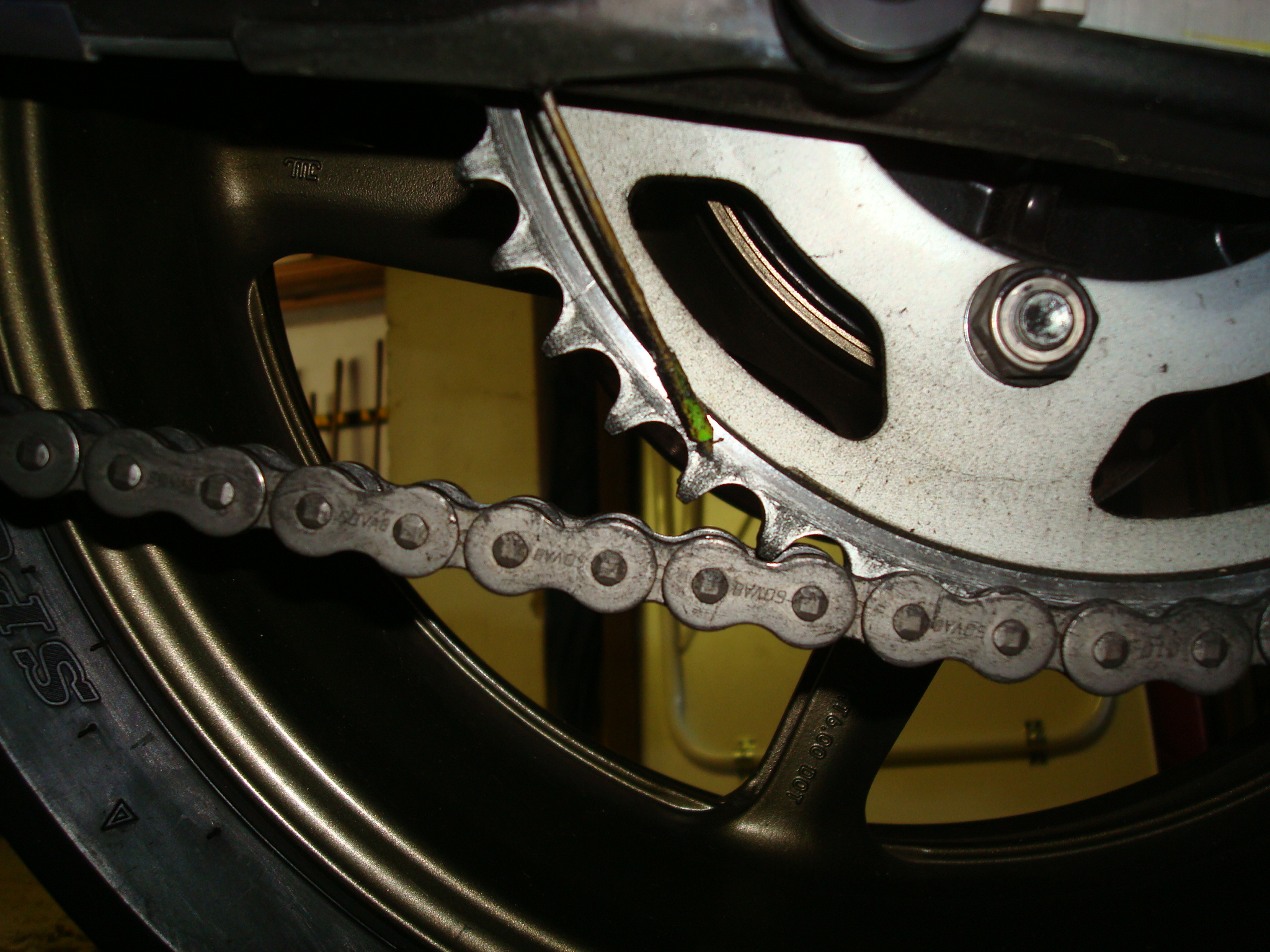

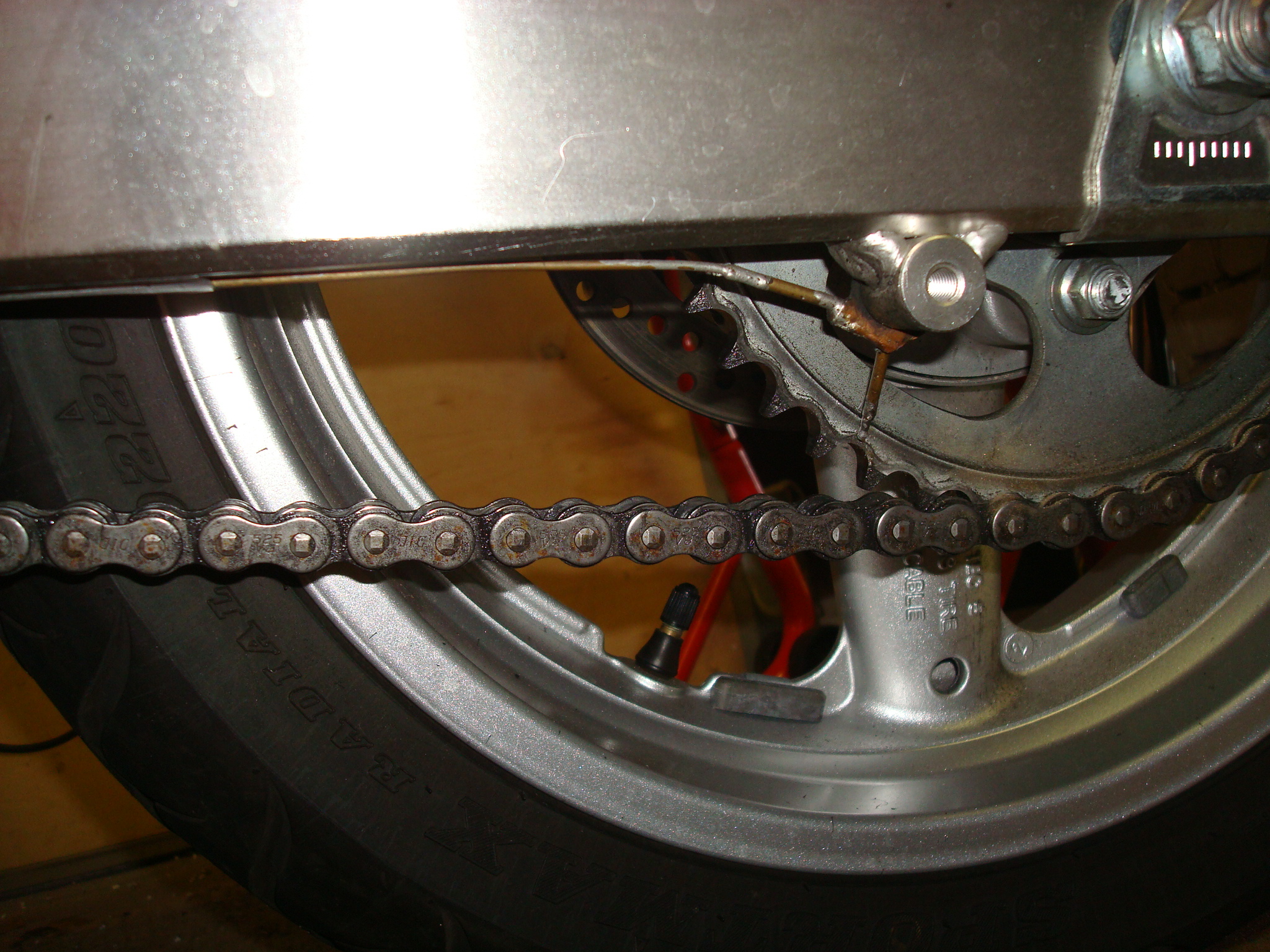

@Ake,
Halli hallo,
ich habe zwar einen MCCOI Öler aber die Technik ist ähnlich.
Deine Düse ist laut Bild bei etwa "6 Uhr" auf dem kettenblatt.
Versuch es mal auf "8 oder 9 Uhr" funktioniert bei "meiner" SV 650 :lol: und meiner :oops: FZ1 wesentlich besser.
(Kette gut geschmiert, Felge wesentlich sauberer, Öl Intervalle größer ( ein Pumpimpuls auf 9000 m).
Bild per mail.

Jasper
Re: Automat. Kettenöler
Beitrag von Jasper » 25.05.2011 17:11
hier sind die Bilder:
oberes SV 650 unteres FZ1

Beitrag von ake » 25.05.2011 18:03
Jasper hat geschrieben: Deine Düse ist laut Bild bei etwa "6 Uhr" auf dem kettenblatt.
Jasper
Hallo Jasper,
danke für die Bilder. Ich weiß ja nicht, was Du für eine Uhr hast :wink: aber 08-09Uhr ist auf meinem Zifferblatt doch ein bischen an anderer Stelle. Denke, die Düsenaustritte bei Dir und bei mir (nach meinem letzten Update) sind an sehr ähnlicher Position: beide so bei knapp 07Uhr. :mrgreen:
Was mich aber mal interessieren würde: Welchen Durchmesser hat Dein Düsenaustritt? Kommt eher ein "kurzer Schwall" oder ein "spitzerer Strahl", wobei ich nicht weiß, wieviel Öl der McCoi pro Impuls pumpt. Der Rehoiler, wenn ich mich recht entsinne, so ca. 0,1ml.

Jasper
Beitrag von Jasper » 26.05.2011 10:21
Hallo Ake,
Die Düse hat einen Innedurchmesser von 1 mm. (Einige benutzen Injektionsnadeln mit dutlich kleineren Durchmesser)
Die Pumpleistung liegt meines Wissens bei 16 Tropfen je 1ml (1 Tropfen = 1 Pumpstoß)
lies mal im MCCOI Forum nach.
7 Uhr stimmt derzeit, :oops: (Verlegung von neuen Messingröhrchen), im Forum wird jedoch von einer Verbesserung bei 8 oder 9 Uhr gesprochen.
Ich habe bei meiner Bandit mal eine beidseitige Ölung am vorderen Ritzel ausprobiert, bin aber zur Lösung am Kettenblatt zurückgekommen.
