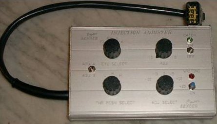

Bei allen Suzuki-Einspritzer ab K2 kann man mit einer Box die Grundeinspritzmenge in folgenden Bereichen einstellen:
- Leerlauf pro Zylinder einzeln
- unterer Bereich
- mittlerer Bereich
- oberer Bereich
Aber ob man bei deiner Maschine mit anderer Auspuffanlage und anderem Luftfilter ohne Prüfstand zu einem guten Ergibnis kommt, bezweifle ich.
Hier ein Bild des Inject-Adjuster
Herzliche Grüsse von Babalu
ARMPAS
Re: SV1000 selbst mappen... geht das?
Beitrag von ARMPAS » 24.10.2012 20:27
Mit einer Kiste und analogwerten über Potis???? 8O Das erscheint mir etwas Abendteuerlich 8)
Ich dachte da schon an schöne Tabellen und 3D-Mapps, sowie Diagnosemöglichkeiten, wie ich das gewohnt bin *pfeif* Das geht bei anderen Moppeds wie Ducati, Buell, KTM,... auch so :roll:

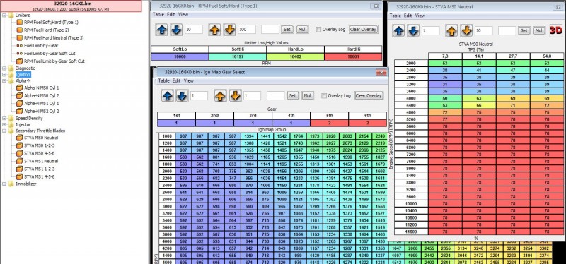

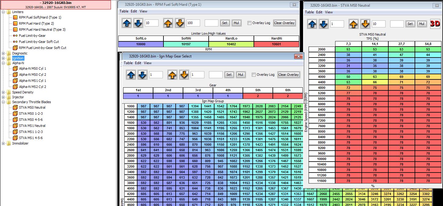

ARMPAS
Beitrag von ARMPAS » 25.10.2012 7:35
Genau wie auf dem Bild (Danke Brix) muss das sein :-)
Muss mal dem Link folgen, wobei 160 euro recht viel sind - auch das kenne ich anders :roll:
ARMPAS
Beitrag von ARMPAS » 25.10.2012 7:45
Hmmm - habe mir das jetzt mal angeschaut - das ist aber doch auch "nur" ne Vorschaltkiste wie der Power-Commander... oder? Ich würde gerne die Originaldaten der ECU bearbeiten können!

Damit werden die Werte direkt in der ECU geändert und danach wird die "BOX" wieder abgeklemmt.
Es verbleibt also keine Zusatzgerät am Moped.
Such doch mal nach den Begriffen "Nikko(box)" oder "Yoshi(mura)(box)", da gibt es einiges an Lesestoff. :idea:
