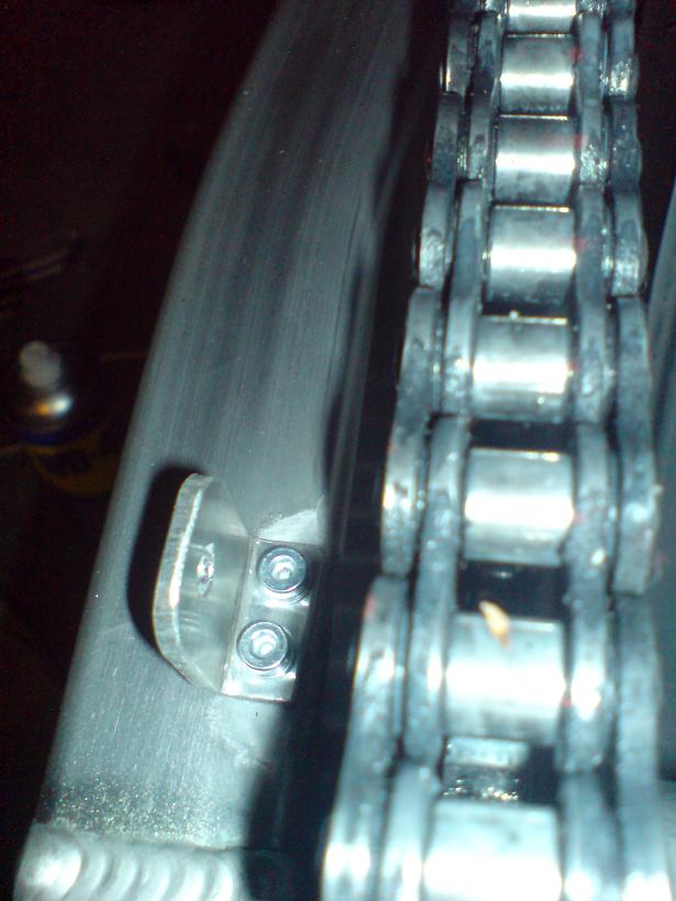

mir ist die Kettenschutzhalterung (vorn) abgebrochen, keine AHnung warum aber wärend der Fahrt hats plötzlich geklappert und sie war ab (genau an der Schweißnaht). Schweißen wird das mir keiner da WIc ja unwahrscheinlich viel Hitze braucht.
Mein plan war die Naht runter zu Feilen ein Loch reinbohren und ein 6 Gewinde rein zu schneiden und dann ne Winkel aufschrauben. Ist das möglich ß weis jemand wie dick das Alu an der Stelle ist (damit man mind 3-4 Gewindegänge schneiden kann)?

Du meinst den Halter auf der Schwinge würde ich jetzt mal sagen?
( die Zubehör Alu Teile gehen auch gerne Kaputt, deshalb die Frage)
Ich würde jetzt nicht gleich an der Schwinge run bohren...is immerhin ein tragendes Teil. ..auch wenn es wohl nichts ausmachen sollte. ..würde jmd suchen der mir das für ein paar Euro wieder dran schweißt.

ja genau die Halterung an der Schwinge. naja auf der anderen Seite ist ja auch eine reingebohrt wo die Führung für den Bremschlauch ist. Drum dachte ich mir könnte man das ja genau so machen. Beim schweißen auf ALU entsteht wahnsinnig viel Hitz da hab ich angst das es irgendwas verzieht.
Mittlerweile bei Beiden Laschen so gemacht. Überhaupt kein Problem. 2x M4 mit Federring passt.
Wichtig ist auch, keinen zu Schweren Kettenschutz zu verbauen, & schon gar nicht irgendwie verspannt !
Gibt auch grade irgendwo ein Aktuelles Thema dazu.
Schweißen würde ICH dort nicht, solange das nicht fachmännisch gemacht wird mit Vorwärmen usw. Was der Tüffi sagt ist noch ne ganz andere Geschichte, wenn er es denn sieht ...

Schweißen bringt nicht wirklich viel. Ich hatte es machen lassen, ist aber wieder weggebrochen. Das liegt wohl an den etwas schwereren Zubehörteilen.
Die Lösung von imsword sieht recht brauchbar aus, finde ich.

Danke euch für die Tipps. So wie IMSword das gebaut hat stelle ich mir auch so vor, werd mir jetzt mal 2 neue Winkel besorgen und dann gehts vorwärts ^^. hab mir auch gleich einen neuen ALU Kettenschutz bestellt der aus Edelstahl war vlt. doch ein wenig zu schwer.
