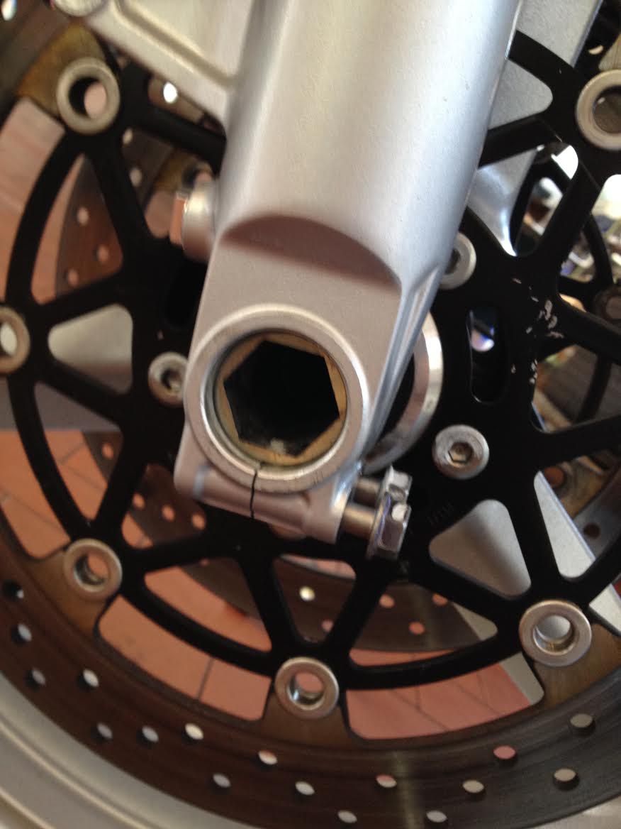

bräuchte mal eure Hilfe beim Ausbau vom Vorderreifen meiner SV1000N K3.
Habe bereits die Anleitung gelesen, aber leider nicht zurecht gekommen.
Wenn ich die Spannschrauben gelöst habe (siehe Bild), wie bekomme ich die "Achse" gelöst?
Bremssattel sind ausgebaut!
Doch nicht mit einem 24er Inbus? oder muss ich diese auf die andere Seite durchdrücken.
Wollte erstmal nichts kaputt machen und vorher nachfragen.

Doch, mit einem Imbus kommst Du weiter...

Re: [Hilfe] Ausbau vom Vorderreifen
Jajajajaja ist ja gut.
Habe mir ein Hilfsmittel gebaut...eine große Schraub und vorne 2 Muttern drauf befestigt. Passt genauso....
Ging aber heute auch mit viel Kraft nicht los. Versuche es morgen noch einmal.
Drehrichtung: Wie immer gegen den Uhrzeigersinn?
Die beiden Spannschrauben auf der anderen Seite müssen fest bleiben, da sich sonst die "Achse" dreht. Richtig?!
Nein, natürlich nicht! Sonst bekommst Du die Achse nie los.
Zum Gegenhalten gibt es einen kleineren Innensechskant-Einsatz (wie heißt das bloß?). .
Editiert am 26.04.2014 - Achtung: meine Aussage ist falsch.

doch die spannschrauben müssen auf der anderen seite fest bleiben!

Im Bordwerkzeug sollte eigentlich der Adapter sein, dass man mit nem normalen Außensechskant-Werkzeug drauf kommt. Klemmschrauben rechts müssen fest bleiben.
Dran denken beim Montieren wieder alles mit Drehmoment anziehen.

In Fahrtrichtung gesehen sind die links!focuswrc hat geschrieben:Klemmschrauben rechts müssen fest bleiben.
Also meine Gewindehülse is rechts. Die Achse links. Also links lose, rechts fest. Links die Achse rausdrehen

Ja ne fette Sechskantschraube mit aufgeschweißter Mutter hat bei nem Kolleg von mir super funktioniert!

Meine ist links, und deshalb auf dem Foto nicht zu sehen.focuswrc hat geschrieben:Also meine Gewindehülse is rechts.
