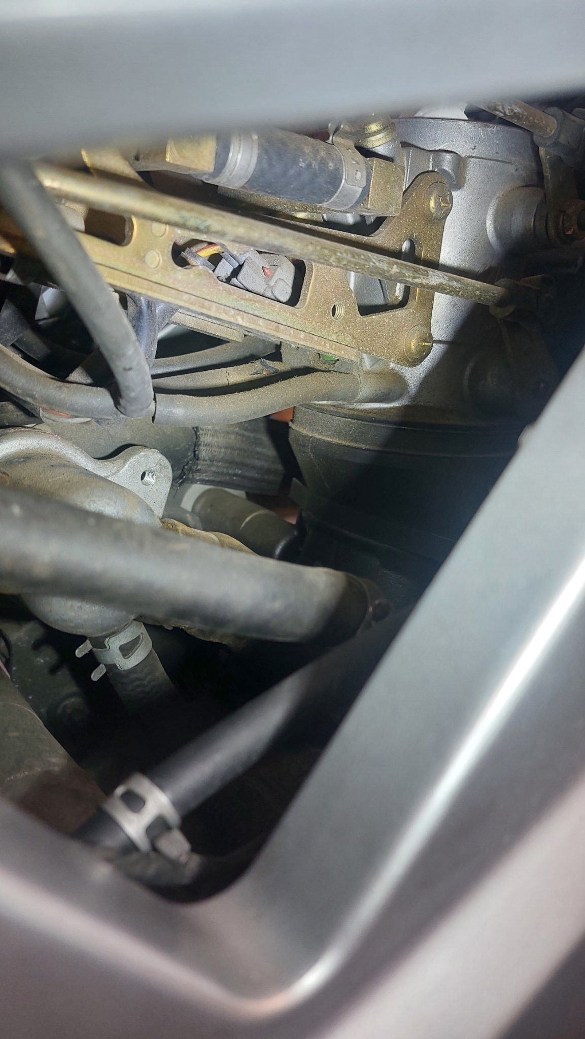

Und zwar habe ich rissige und auch zum Teil fehlende Unterdruck Schläuche. Es geht ein Schlauch von dem
Luftfilter Kasten runter zu einem t Stück, verteilt sich da auf die vordere und hintere Drosselklappen Einheit. Bei der einen Einheit fehlt ein schlauch und bei der anderen Einheit geht ein längerer Schlauch ins leere. Kann mir da einer vielleicht weiter helfen?

Das läßt sich auf den Bildern kaum erkennen.
Also ich bin gerade in der Materie drin, aber ich erkenne nichts.
Mal davon ab, es gibt auch noch Unterschiede zwischen den Baujahren...

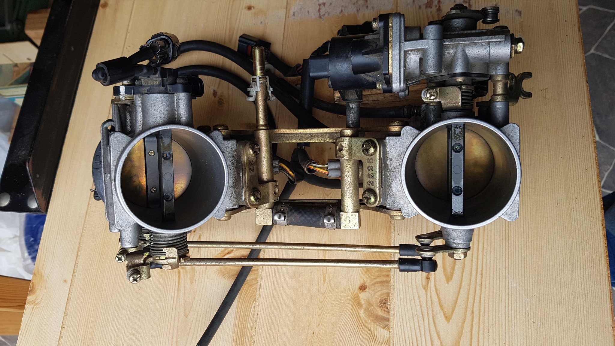

Meine K3 Einspritzung, von unten.
Die Schläuche mit den Kappen sind heraus geführte Synhronisationsanschlüsse.
Die Kappen sitzen normal direkt am Saugrohr.

Hallo Jürgen, genauso sieht meine Einheit auch aus.
Diese 2 synchronisier Schläuche mir den stopfen, die muss ich auch so machen? Also Schläuche dran und verschließen? Oder.....?
Gruß Frank
Gruß Frank

Mußt du nicht, ist aber hilfreich. Allerdings zum richtigen synchronisieren muß die Verbindung zwischen den Drosselklappen unterbrochen werden.
