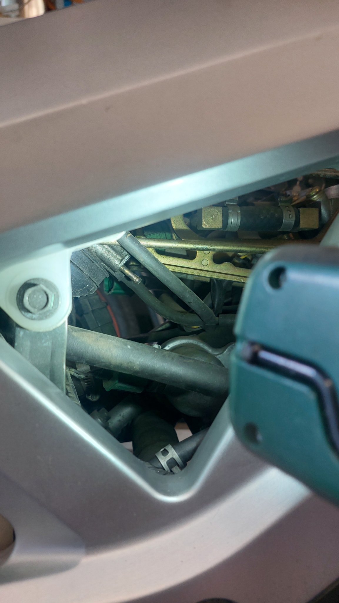

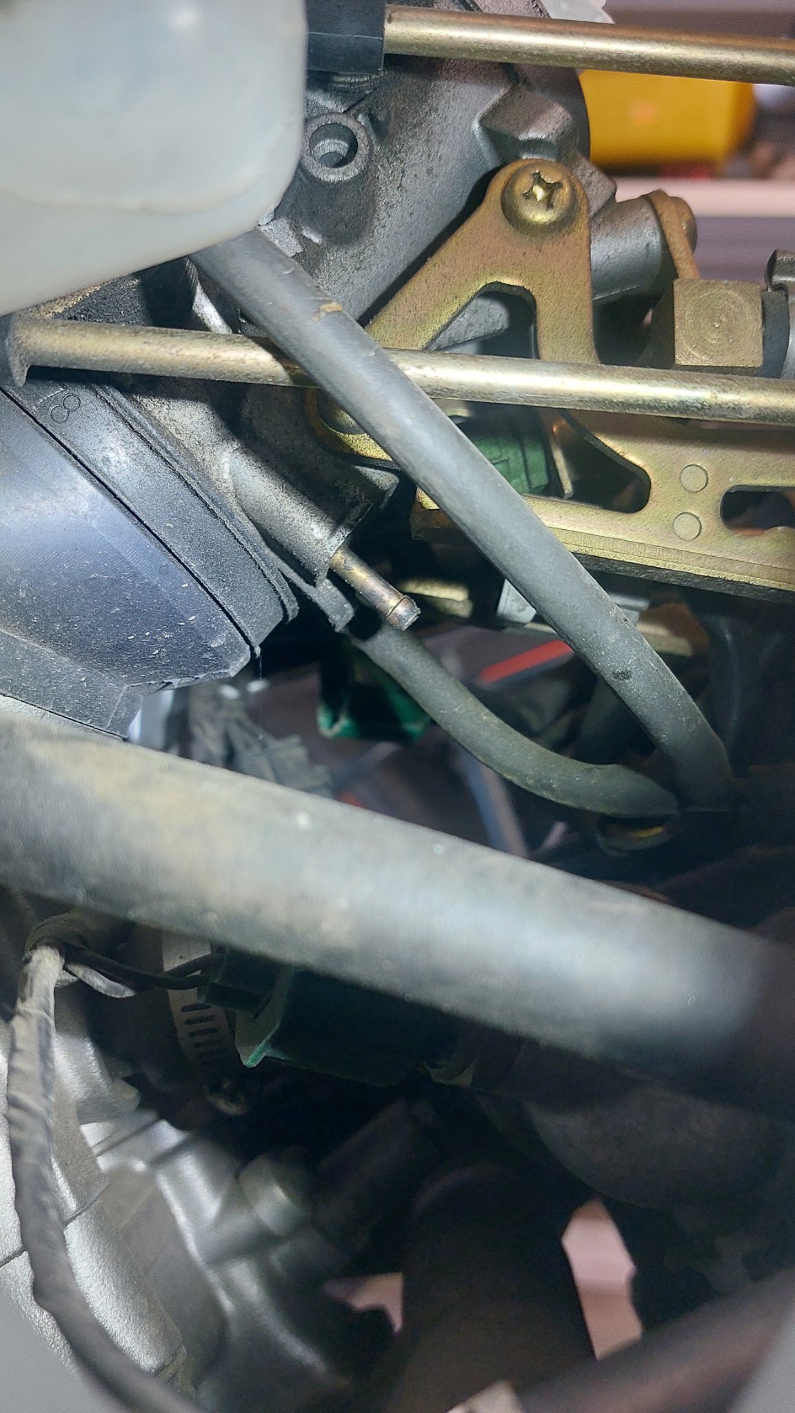

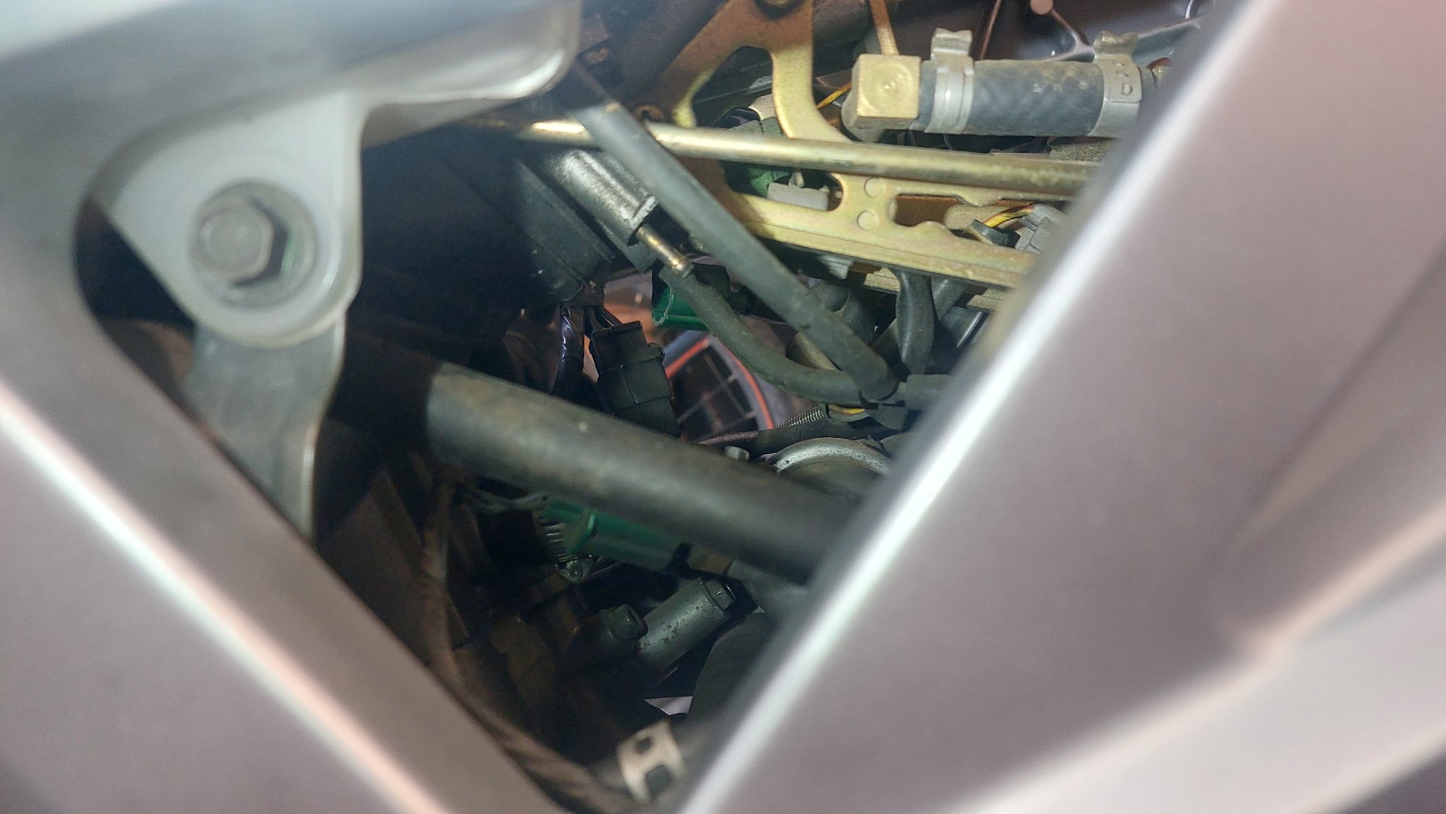

Hallo zusammen.
Ich habe ein Problem. Habe auch Bild technisch nix gefunden im Netz. Hoffe mir wird hier vielleicht geholfen.
Und zwar habe ich rissige und auch zum Teil fehlende Unterdruck Schläuche. Es geht ein Schlauch von dem
Luftfilter Kasten runter zu einem t Stück, verteilt sich da auf die vordere und hintere Drosselklappen Einheit. Bei der einen Einheit fehlt ein schlauch und bei der anderen Einheit geht ein längerer Schlauch ins leere. Kann mir da einer vielleicht weiter helfen?
Danke schon mal im voraus für hilfreiche Antworten.
Gruß Frank

Das läßt sich auf den Bildern kaum erkennen.
Also ich bin gerade in der Materie drin, aber ich erkenne nichts.
Mal davon ab, es gibt auch noch Unterschiede zwischen den Baujahren...
