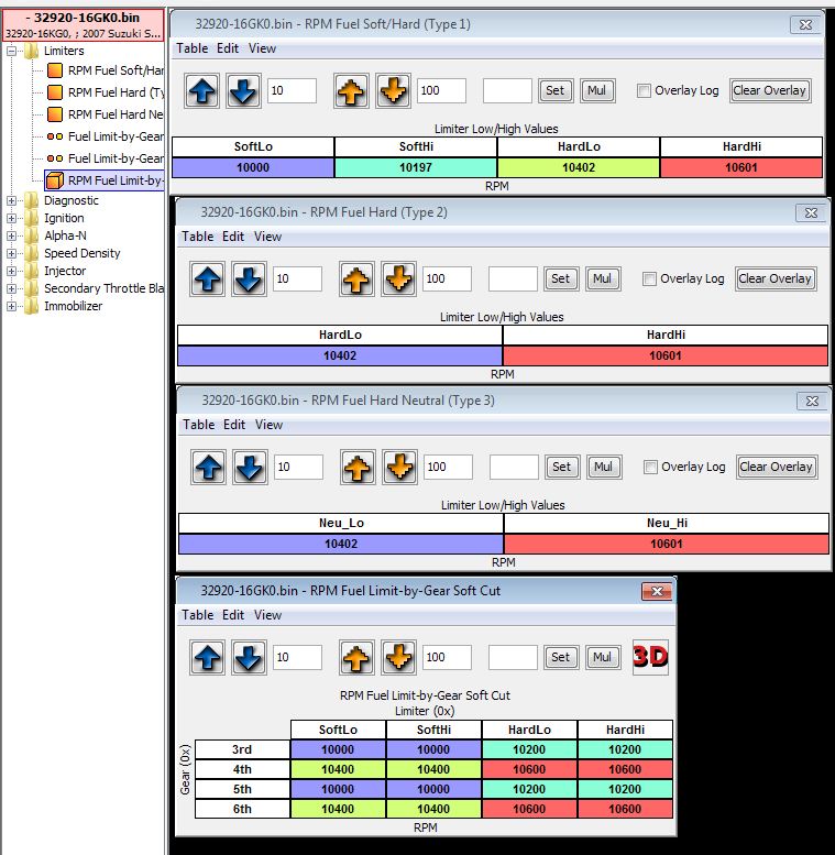

Beitrag von Brix » 23.07.2012 9:23
SV Limiter.JPG (124.94 KiB) 3999 mal betrachtet
Suzuki SV1000K7.JPG (16.42 KiB) 3999 mal betrachtet
Servus
hier für die Tuner unter euch.Bearbeitung der originalen ECU.
Gruss Stefan

Die Software zum Bearbeiten -RomRaider
Zum Flashen FDT-Tool-Kit
Interface für die ALTEN CHIP´S-http://www.watterott.com/de/TTL-232R-US ... -Converter

Beitrag von Brix » 30.11.2012 12:17
Das Schreiben geht über die Pin´s der ECU das auslesen des Datensatzes nur über den AUD-Port in der ECU.Geht auch bei der K3.
