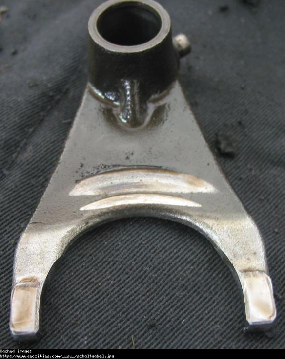

Senior Coconut hat geschrieben:Während der Beschleunigung den Schalthebel belasten, bis ein Widerstand zu spüren ist. Dann das Gas zu und gleichzeitig den Schalthebel komplett hochziehen. Der Gang sollte dann einwandfrei reinflutschen. Ist zwar am Anfang ungewohnt, ohne Kupplung zu schalten, aber ist absolut nicht schädlich fürs Getriebe.
Das ist aber eine sehr gewagte Aussage.
Die Schaltgabeln lassen Grüssen.
Ob die Kupplung richtig trennt, kalt und warm, lässt in 5 Minuten definitiv klären !
Dazu muss man den Öleinfülldeckel entfernen und die Bewegung der Kupplung messen oder schätzen.
Sind die Masse kalt und warm gleich (normal so 2,0~3,0 mm) und lässt sich die Maschine mit eingelegtem Gang und gezogener Kupplung schieben, dann ist die Kupplung in Ordnung.
Trifft eines der beiden oben genannten Merkmale nicht zu, dann muss an der Kupplungshydraulik etwas faul sein.
Ist aber die Kupplunghydraulik i. O., dann kommt die Schaltwelle, die Schaltgabeln, die Schaltmuffen, die Kupplungsbeläge, falsches Motorenöl oder die Getriebelager als Ursache in Frage.

Senior Coconut hat geschrieben:... die fahren seit Jahrzehnten ohne Kupplung ( allerdings der Großteil nur beim Hochschalten )
Autsch,
ohne Quickschifter ist das ein Garant für krumme / verschlissene Schaltgabeln und abgewetzte Schaltklauen.
Und den Helden möchte ich sehen der bei hoher Drehzahl ohne Kupplung runterschaltet, da nutzt selbst die Antihopping Kupplung wenig in den niedrigen Gängen.
Ich habe letztes Jahr eine K03 Motor reinbekommen bei dem der 3. Gang rausspringt beim Beschleunigen, ein Opfer der "ich brauch nicht kuppeln" Fraktion.
Wenn Du Bock hast kann ich Dir die verschlissenen Teile gerne einmal zeigen bei einem der BBer Stammtische.
Gerade das auf Spannung stellen vorm eigentlichen Schaltvorgang lässt die Auflagefläche der Schaltgabel extrem stark verschleissen.
Da alle Schaltgabeln über eine Walze geführt werden kann es im Extremfall sogar dazu kommen das 2 Gänge gleichzeitig Kraftschluss haben. Günstigsten Falls kracht es nur kräftig, in der Regel verliert dann aber eins der kraftschlüssigen Zahnräder einen Zahn oder eine Schaltgabel bricht. Ungünstigsten Falls bricht eine Welle.
Gott sei Dank sind die modernen SBK Getriebe extrem exakt gefertigt und von hoher Qualität.

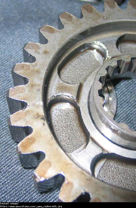

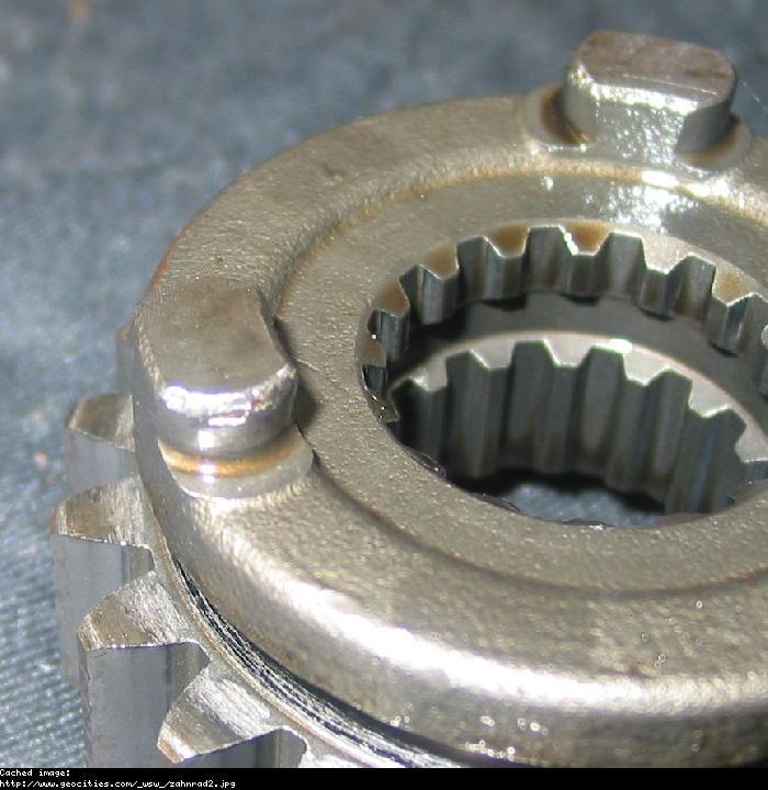

Beitrag von Babalu » 23.05.2009 18:00
Etwa so ?
Herzliche Grüsse von Babalu
B-JT**
Beiträge: 1241
Registriert: 29.04.2005 22:40
Re: Getriebe im Ar...gen?
Beitrag von B-JT** » 23.05.2009 18:22
Babalu hat geschrieben:Etwa so ?
Prima Beispiel.

bei den Zahnrädern habe ich nicht so wirklich etwas gesehen als Laie. In den "Löchern" war nur so etwas wie verschleiss zu sehen? Und beim ersten Bild die eingeschliffene Rille und angeschliffenen Zahnräder?

Der auf den Bildern gut dargestellte Verschleiss betrifft die Klauen und Muffen.
