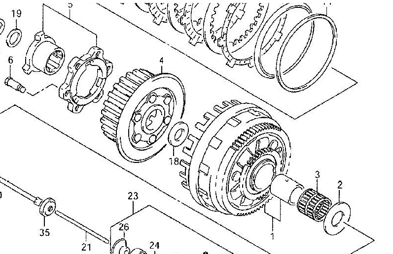

ps habe mir das mal im MicroFich angesehen ! Wir reden doch hier von Teil 1 im Bild oder ? Dazu meine Frage, sicher sagt John das das ewig hält, aber hat das Spiel und die Torssionsfedern nicht die Aufgabe Virbrationen vom Motorgehäuse und der Welle fernzuhalten ? Wie sieht es mit Beschädigungen dieser Motorteile aus, wenn der Kupplungskorb nicht mehr arbeiten kann ? Wenn die Lösung so einfach wäre, wieso macht man sich bei Suzuzki dann den Aufwand und lagert den Kupplungskorb schwingend, anstatt das Zahnrad direkt zu verschrauben. Es wird sicherlich mit Bedacht gemacht worden sein, belehrt mich eines besseren, falls ich falsch denke, Tom der zum Glück noch keinen Ärger mit seinem Kupplungskorb hat.
Mfg Tom

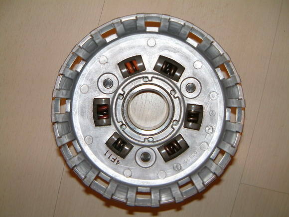

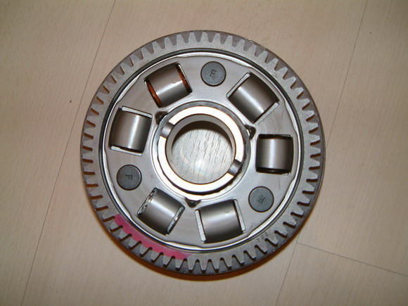

Und hier noch zwei Fotos von einem neuen Kupplungskorb
Die Bilder und die Filme passen auch zur SV 1000, da ja eigentlich kein Unterschied im Bereich KK besteht.
http://www.vstrom.info/Smf/index.php/to ... 45.60.html
- KK innen
- KK neu 3.jpg (85.88 KiB) 5822 mal betrachtet
- KK hinten
- KK neu 1.jpg (77.28 KiB) 5822 mal betrachtet
Herzliche Grüsse von Babalu

Re: Kupplung, Kupplungskorb
Die von mir eingestellten Fotos zeigen einen neuen KK (letzter Stand) der bei Suzuki gekauft wurde.
Wenn du dem Link, den ich im Beitrag oben eingestellt habe, folgst und die 12 Seiten durchblätterst, die Bilder und Filme anschaust, dann dürfte dir klar werden, was man modifizieren muss.
Auch wenn du kein englisch verstehst, die Bilder sind aussagekräftig genug !
