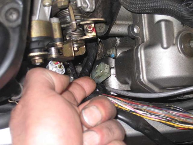

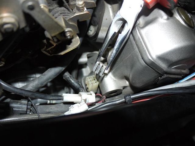

Hey Hey...
war eben wieder dran.. alle massebrücken die ich finden konnte waren ok. Habe allerdings einen unbelegten stecker direkt neben dem diagnose stecker gefunden und 2 kleine stecker wie für die hupe oder so rechts zwischen den zylindern. Weiß einer von euch was das sein kann? Im WHB kann ich dazu irgendwie nix finden..
Re: Kabel Probleme
Auf dem Foto kann ich leider nichts erkennen.
In der Nähe des Diagnosesteckers (6 polig, aber nur 4 davon belegt) befindet sich noch der Stecker (8 polig, aber nur 7 davon belegt) für das Einstellgerät für die Einspritzung.
Wenn auf allen Sensoren und dem PAIR Magnetventil der richtige Stecker sitzt
(siehe Schaltschema Kabelfarben)
dann könnte dieser Stecker (Plus über Zündung und Masse) auch für Zübehör, wie Griffheizung, vorgesehen sein.

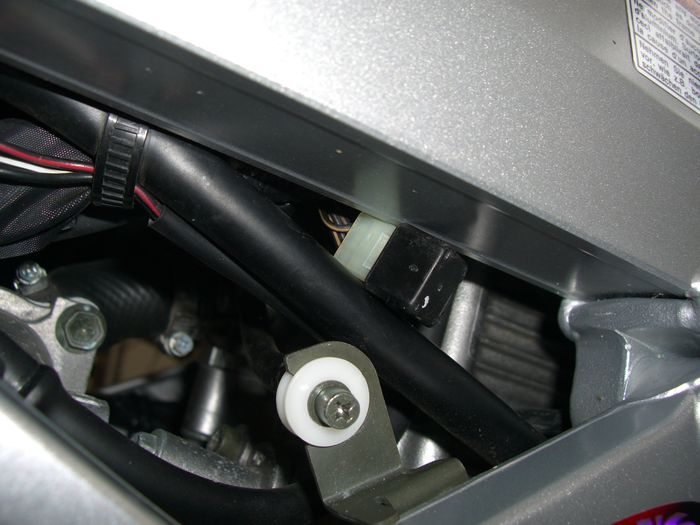

Wie geil, sorry. Die beiden Kabel / Stecker sehen mir so aus, als würden sie zur in fahrtrichtung rechten Zündspule gehören. Die sitzt direkt dahinter im Rahmenprofil und ist echt besch***** erreichbar. Prüf das mal...Seth hat geschrieben:Hey Hey...
Re: Kabel Probleme
ich lach mich gerade schlapp!
mir fehlt ne zündspule!!
damit is zwar eigentlich der C23 nicht erklärt, aber brauchen tu ich sie trotzdem!

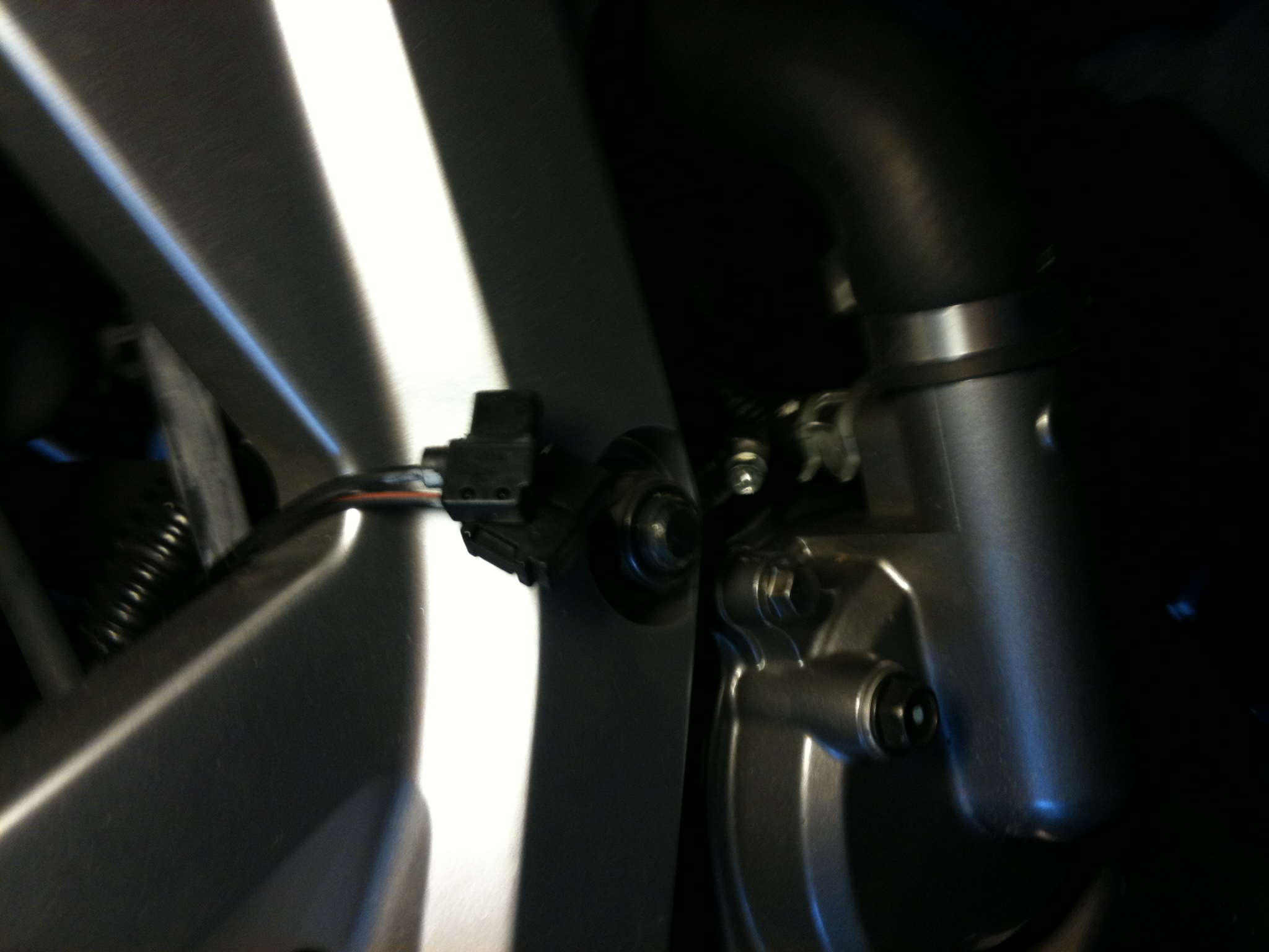

und der stecker am kühlerhalter (nennt sich auf englisch "lead wire coupler") was muss da angesteckt werden, der is nämlich auch unbelegt. Hab ich eben gesehen als ich die zündspule gesucht habe.
matze1810
Re: Kabel Probleme
Also "lead wire coupler" bedeutet nichts anderes wie Kabelverbinder oder Steckverbinder. Am Kühler in Fahrtrichtung links gibt es einen Stecker für den Thermoschalter, in fahrtrichtung rechts oben am Kühler sitzt die Hupe (2 einzelne Kabelschuhe). Wenn's das nicht ist, dann stell bitte ein Bild davon ein, macht die Suche um einiges einfacher
