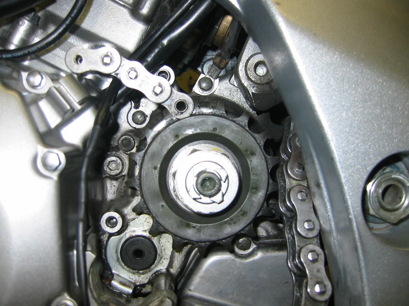

Hier noch ein Foto vom Ritzel mit etwa 24'000 km
Ritzel 24'500 km
Herzliche Grüsse von Babalu

Beitrag von loki_0815 » 07.08.2012 19:53
Bissele schräg das Foto aber ich meine man sieht dass es in Zugrichtung ausgeformt wurde.
Kann aber auch täuschen.
Hast ein autom. Schmiersys drann ? Aber muß zugeben dass es für 24000km ganz ordentlich aussieht .... konnte ich von meinem mit 23000 auf der gebr. die ich mir gekauft habe nicht behaupten ..... und bei meinen anderen sieht das Ritzel eventuel noch mit 6000km so aus, aber nicht mehr mit 18000 ! :evil:
Edit:
Haste eventuell noch ein neues Serienritzel da ? dann leg die mal aufeinander und mach nochmal ein Foto .....
Gruß Loki

TL-Andy
Re: Kettenwechsel - Sicherungschraube fest
Beitrag von TL-Andy » 07.08.2012 20:52
Klar schaut das nichts schlecht aus. Aber bei den sichtbaren Ausformungen hau ich das Ritzel raus und wechsel das mit der Kette zusammen. Ich bin immer noch der Meinung, das sonst am falschen Ende gespart wird.
