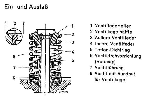

Beitrag von dennis91 » 24.06.2014 22:02
Mal ne blöde Frage aber wie schaut das ungefähr aus? Ich will mir davon ein bild machen wie da das Öl vorbei kommen kann.
Hat dazu jemand ein foto?

Beitrag von TL-Andy » 29.06.2014 11:01
Schematisch gesehen ist eine Ventilführung wie folgt aufgebaut:
Im Großen ganzen stimmt das sogar mit dem unsrigen Ventilaufbau (SV/TL) überein, abgesehen davon, das wir keine Rotocaps (6) haben sondern nur einen unteren Federteller bzw. Cap und die SV (Kilo/ 650) nur eine Ventilfeder besitzt. Die Bezeichnung Nr2 mit "Ventilkegelhälfte" sind die Ventilkeile, die verhinden, das der obere Federteller über den Schaft (8) rutschen kann und somit die Feder frei gibt bzw. die Feder sich entspannen kann. Der Ausbau der Feder zum Wechsel der Ventilschaftdichtung setzt also die Entfernung der Keile bei Freilegung derselben unter zusätzlicher Druckbeaufschlagung der Feder über den oberen Ventilteller vorraus, ohne das der Ventilschaft im gleichen Zuge nach unten wegtauchen kann.
Bei einer undichten Ventilschaftdichtung (5) passiert folgendes:
Das Öl, das sich im Nockenwellengehäuse des Zylkopfes befindet, bahnt sich seinen Weg mit Hilfe der oszillierenden Bewegung der Ventile an der möglichen defekten Dichtung vorbei und findet seinen Weg entlang zwischen Ventilschaft und Ventilführung bei dem Einlassventil in den Ansaugkanal und von da in den Brennraum mit anschließender Verbrennung, beim Auslassventil direkt in den Auslasskanal, wo es sofort verbrennt.

Beitrag von dennis91 » 29.06.2014 16:44
Schöne sch***e -.-
Was meint ihr wie lange kann ich noch so fahren wenn die Dichtung wirklich hinüber ist?
Und danke für die Zeichnung!
