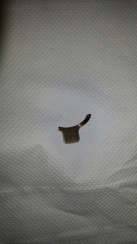

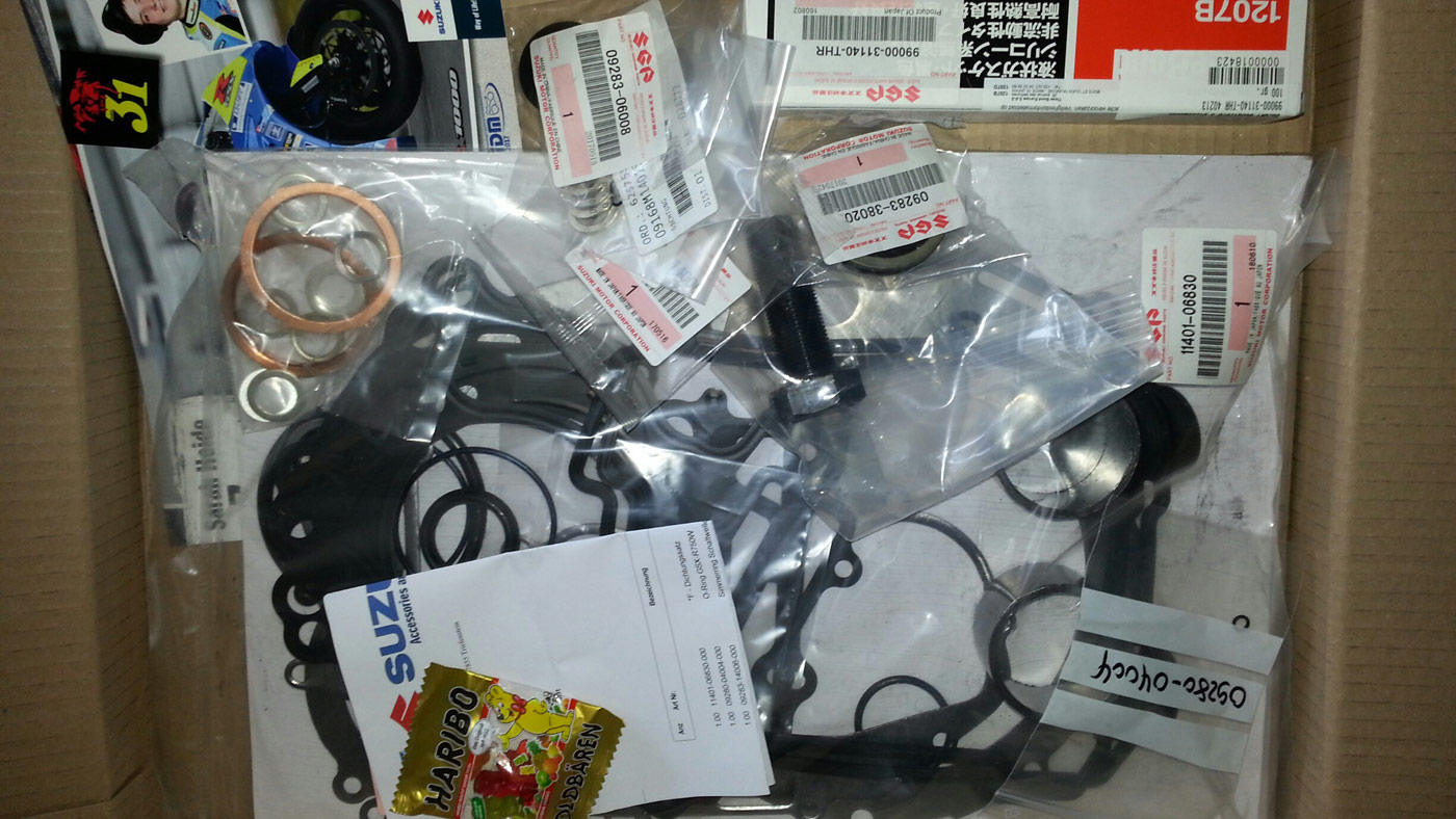

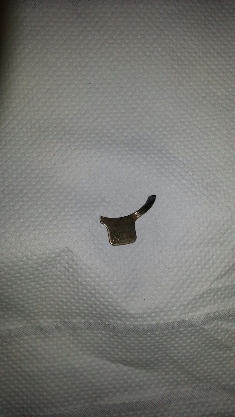

Soooo.....weiter gehts.
Dichtungen sind gekommen, Polrad abdrückschraube auch,

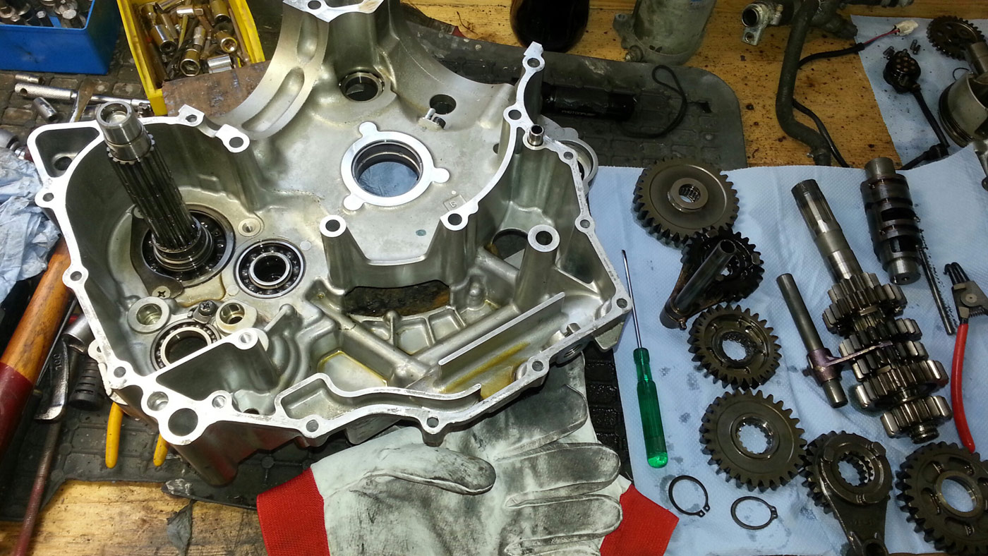

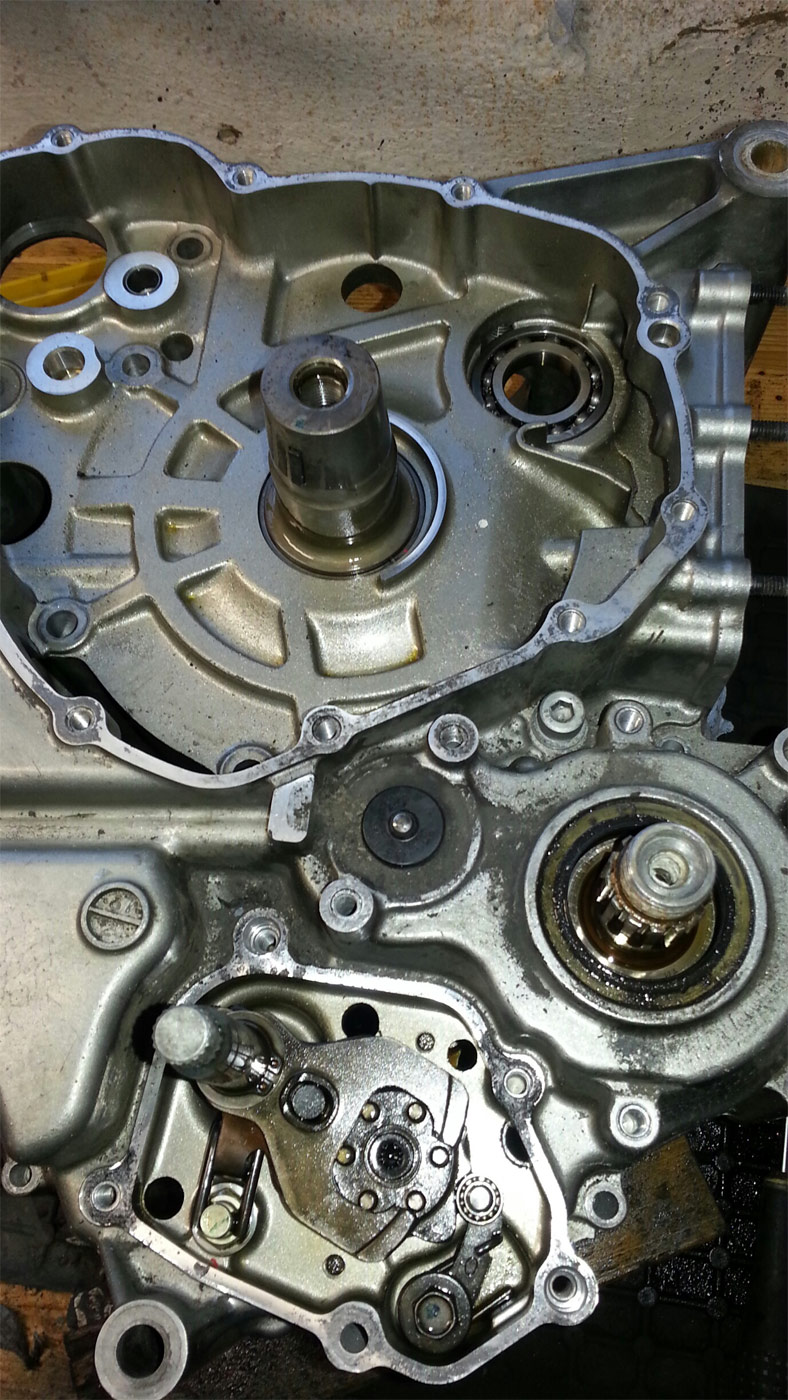

Gehäusehälften getrennt, Kurbelwelle und Getriebe raus....

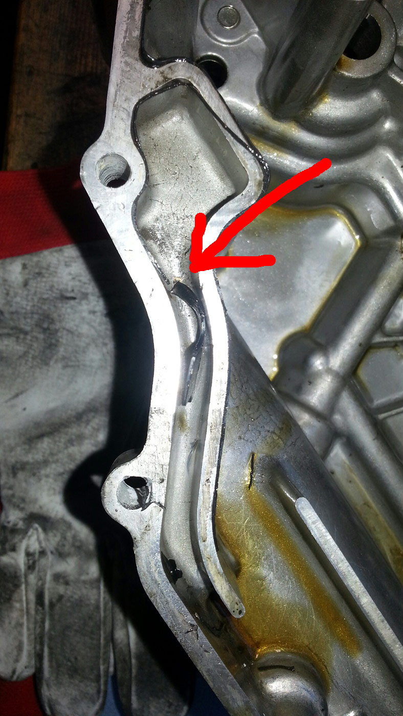

Und noch ein Teilchen des Federringes gefunden :mrgreen:
Getriebe raus......
Jetzt ist keine Schraube mehr auf der anderen, gefunden habe ich jetzt insgesamt ca 3/4tel des Federringes - der Rest ist nicht vorhanden - und kann jetzt nirgendwo mehr stecken.
Immerhin weis ich jetzt, wenn ich ihn wieder zusammen setze, das da von der Seite her nix mehr passieren kann.
Einzig bisher auffälliges - und nun noch zu tauschendes Teil ist das Lager der Getriebeausgangswelle. Nicht das es übermäßiges Spiel gehabt hätte,
aber der Dichtring ist eingedrückt, da hat wohl schon mal jemand den äusseren Wellendichtring ersetzt und beim Hebeln die Lagerdichtung eingedrückt. eigentlich nicht dramatisch - hat mich jetzt aber gestört - und da kommt man ja nie wieder dran - also ersetzen.
Lager gleich bestellen, morgen soll wohl der Federring kommen - zumindest hat sich GLS angekündigt - und ich erwarte sonst eigentlich nichts mehr...
Wäre dann ja doch etwas schneller als ursprünglich angekündigt wurde...wir werden sehn.

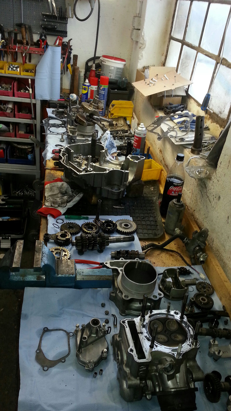

Zur Zeit sieht es etwas chaotisch aus auf meiner Werkbank, ich glaube so viele Einzelteile eines Motors haben da noch nie gelegen :mrgreen:
Da ich etwas Langeweile hatte, habe ich schon mal die Dichtflächen gereinigt, so das einem Zusammensetzen des Motors nur noch das fehlende Lager entgegensteht.
Wenn das Lager da ist geht es ans zusammensetzen....ich werde berichten...
Fritz
