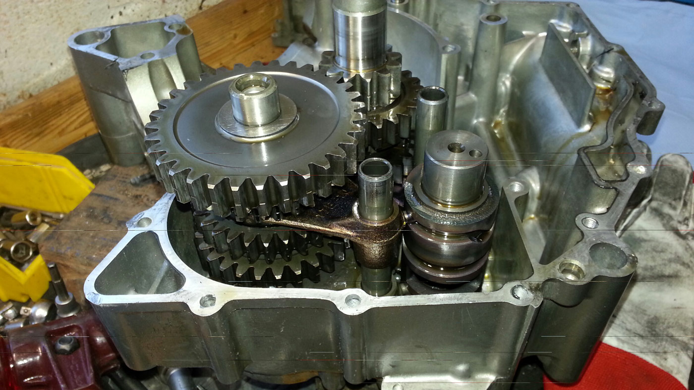

Ganz ehrlich?: der motor hat Top gelaufen - ich hab die defekten Teile zum grossen Teil gefunden - der Rest ist nicht auffindbar, also tatsächlich nicht da - evtl schon früher mal bei ner Reparatur gefunden worden - oder so. Zumindest kann ich jetzt sicher sein das nix mehr drin ist..
Ich messe noch das seitliche Pleuelspiel und die Hauptlager,
die Kolbenbolzen, Nockenwellen etc. sind alle noch in der Toleranz...und wenn das passt, bau ich das Ding wieder zusammen.
