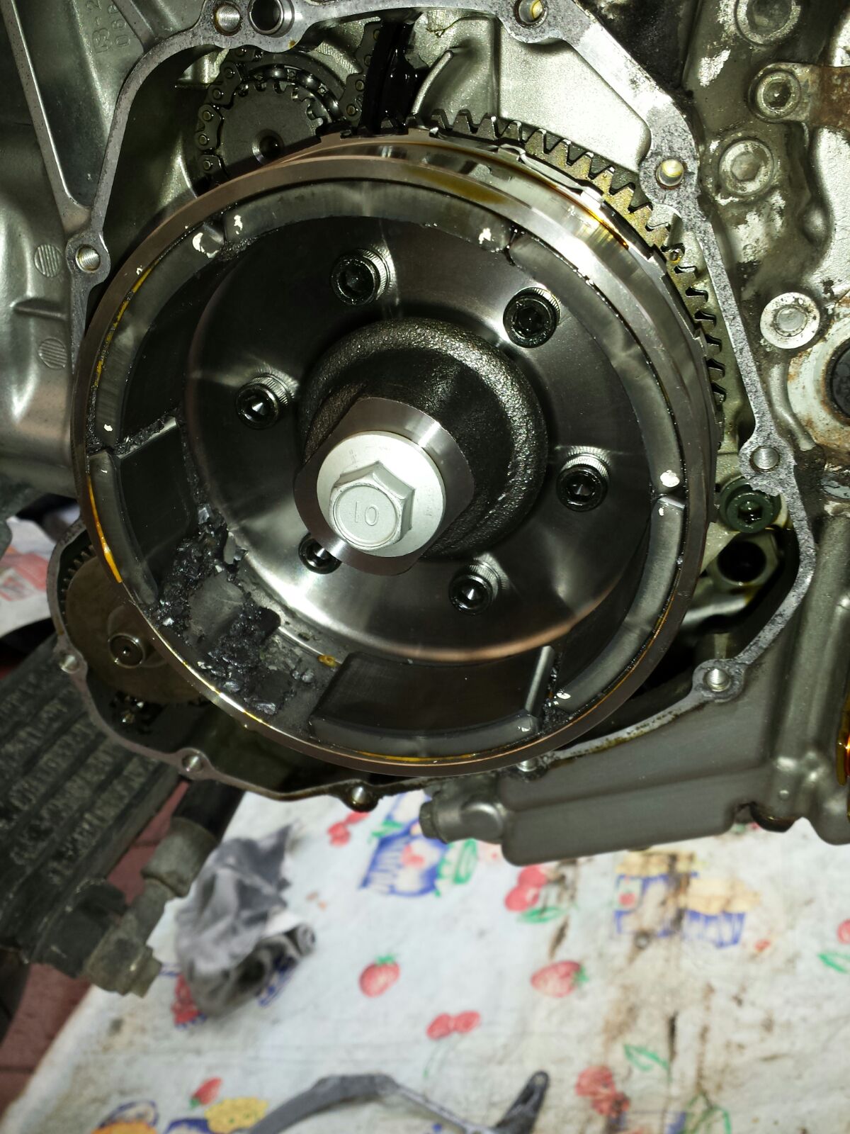

Moin moin an alle,
habe gerade (Gott sei dank) beide Motordeckel abgenommen weil ich diese lacken will, beim Abnehmen des linken Deckels habe ich erschrocken festgestellt, dass einer der Magneten an dem Lischmaschinenrotor total zerfetzt ist und (Gott sei dank nur in diesem "Abteil") überall Spähne davon verteilt sind. Wie kann sowas passieren? Bin bis Oktober letzten Jahres regelmäßig gefahren und habe nie Probleme gehabt. Seit Oktober habe ich die Maschine nicht mehr bewegt und jetzt diesen Mangel festgestellt.
Die andere Frage, wo bekomme ich so einen Rotor (oder wenn es sein muss die komplette Lima) für einen einigermaßen günstigen Preis? Habe mal auf die schnelle bei Ebay geschaut, da zahle ich allein für den Rotor 350€, das würde mich in den Ruin treiben bei meinen 475€ Azubigehalt :(
Danke schon mal für eure Hilfe!

Ist eine Krankheit bei den SV und DL1000 Motoren. Erst löst sich der Magnet, dann hat man noch Zeit ihn zu retten indem man ihn neu und besser an klebt. Sobald er irgendwo einhakt, zerbricht er und die Stücke verteilen sich in alle Richtungen. Das hörst Du sicher nicht gern, aber die Teile sind mit hoher Wahrscheinlichkeit auch in den inneren Motorraum geraten, wo sie jederzeit zwischen Getriebe, Steuerkette, etc. kommen können und dann ist er komplett hinüber. Wenn das Getriebe blockiert, blockiert auch das Hinterrad und das führt zum Sturz.
Eventuell wäre es besser sich nach einem Austausch Motor umzusehen und den jetzigen Motor im Winter zu zerlegen.

Habe einen Mechaniker, der sich meinen Motor mal anschaut. Jetzt brauche ich nur noch einen funktionstüchtigen Rotor, der nicht utopisch teuer ist. Hat einer Ideen, wo ich da suchen könnte?
Habe bei eBay, eBay Kleinanzeigen udn Bike-Teile.de geschaut. Der günstigste, den ich finden konnte kostet 189€... Das muss doch günstiger gehen. Habe in nem anderen Forum gelesen, dass es die Dinger für 60€ gibt.
Ich weiß, dass die Rotoren der Suzuki DL1000 und der Kawasaki KLV1000 auch passen, habe da jedoch auch nichts gefunden.
Kann mir einer sagen, ob der Rotor der Suzuki TL1000 passt? Habe da einen sehr günstigen gefunden.
Danke schon mal :)
DLzG, Roman

Roman87 hat geschrieben:Die von der DL sehen genauso aus wie meiner: http://www.ebay.de/itm/252315645560
Dann schau noch einmal genau hin - insbesondere auf die Außenseite. Du wirst feststellen, dass die Rotoren der DL und der SV nicht identisch sind. Die "Markierungen" an der Außenseite sind anders. Einfach gesagt wird anhand dieser Markierungen über den Pickup der obere Totpunkt des ersten Zylinders und/oder die Motordrehzahl ermittelt. Das ermittelte Signal ist eins der wichtigen Eingangssignale für die Zündanlage und Einspritzung.
Insofern würde der DL-Rotor zwar mechanisch passen aber dennoch nicht in der SV funktionieren. Gleiches gilt für die TL Lima.
Tut mir leid, dass du so ein Pech hast, aber ich denke es geht nur mit dem SV Rotor.

Ganz so tragisch ist es nun auch nicht.bin 2000 km mit defekter Lima gefahren.die kleinen magnetteile werden vom Stahl zerbröselt und da passiert nichts.habe das unten ohne komplette Zerlegung gereinigt und gut ist.der rotor der dl ist etwas kleiner da passt der stator dann nicht mehr.
