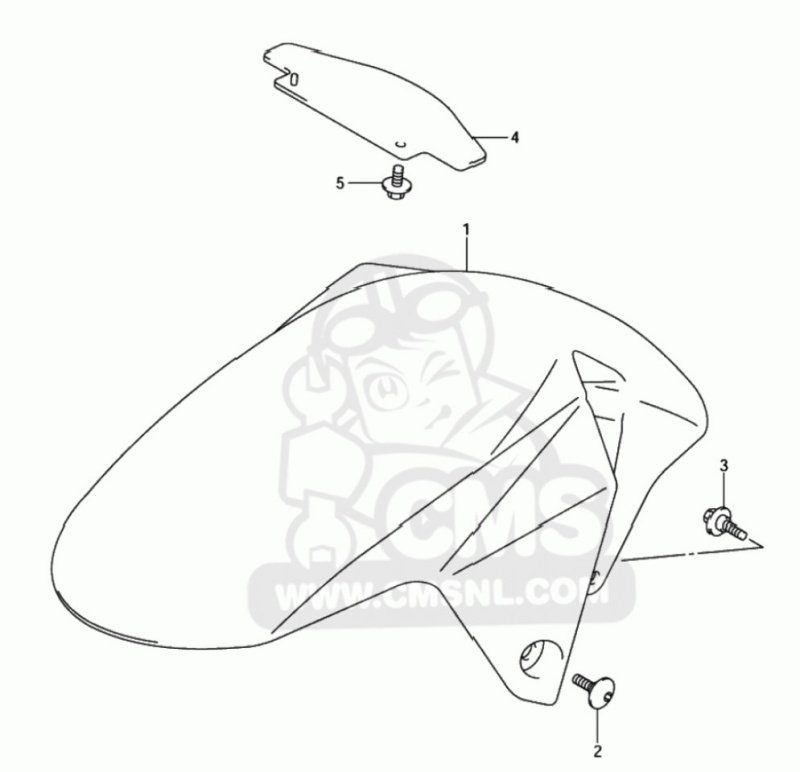

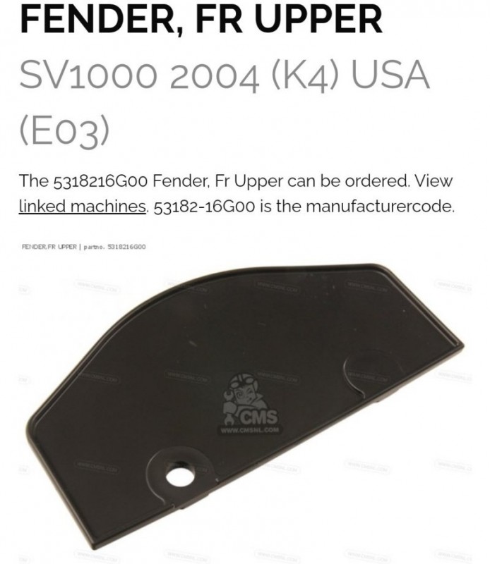

Unterhalb des Steuerkopfes befindet sich bei den 650er und 1000er "Kanten" ein kleines Schutzschild. Suzuki nennt es:
Fender front upper
(Bilder unten von CSMNL.COM)

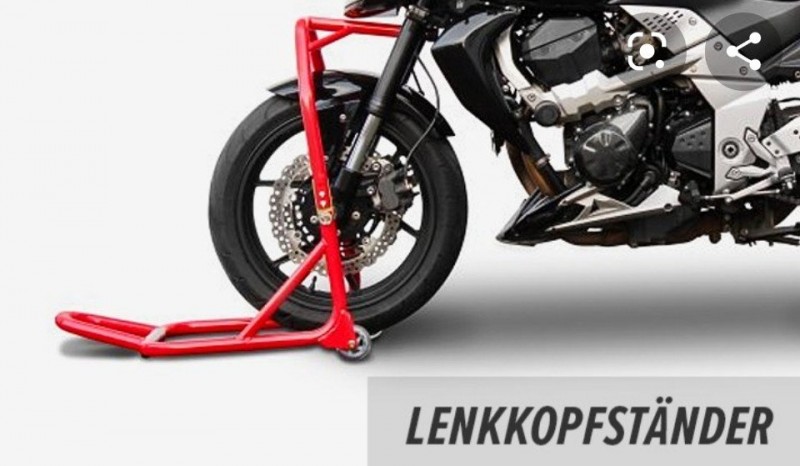

Das Ding ist mir aber bei meinem Vorderradheber im Weg, der von unten in den Steuerkopf eingesteckt wird.
Kann man es bedenkenlos dauerhaft ganz entfernen oder hält das wirklich viel Schmutz ab und ist somit sinnvoll/notwendig?

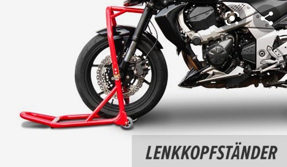

Kann mir von euch jemand sagen, ob dieser Ständer von MOTEA ConStands an die SV 1000 S passt?

ich habe dieses Set für meine Kante geholt incl. 18mm Lenkkopfadapter
https://www.motea.com/de/montagestander ... z-136185-0
PS: und zum aufbocken vorne, kann man das Plastikteil einfach zur Seite drehen, da es nur einseitig angeschraubt ist

Ich hab den von Ricambi Weiß, sieht so ähnlich aus.
Wichtig ist der Winkel am Zapfen.

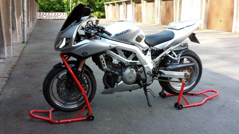

Ich habe den gleichen Hugger wie du von PYRAMID. Habe mir allerdings für die Befestigung an der Schwinge rechts einen Halter aus einem Aluminiumwinkel gebaut. Die serienmäßig mitgelieferte große, schwarze Schelle finde ich unmöglich...

Warum abschrauben - hat doch schon jemand geschrieben...das Teil ist nur mit einer Schraube befestigt, auf der anderen Seite ist ein Kunststoffnippel, welcher in der unteren Gabelbrücke steckt.
Diese Seite etwas runterziehen und das ganze Teil nach hinten drehen, Heber drunter - gut is.
Nach dem Abbocken das Teil wieder zurückdrehen...
