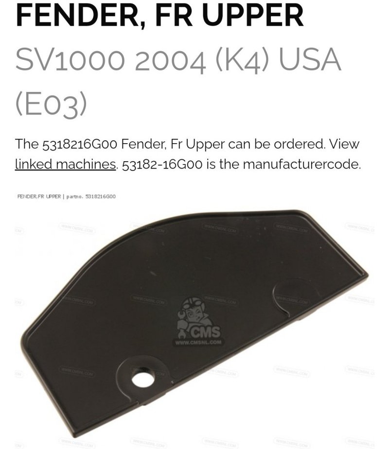

Unterhalb des Steuerkopfes befindet sich bei den 650er und 1000er "Kanten" ein kleines Schutzschild. Suzuki nennt es:
Fender front upper
(Bilder unten von CSMNL.COM)
Das Ding ist mir aber bei meinem Vorderradheber im Weg, der von unten in den Steuerkopf eingesteckt wird.
Kann man es bedenkenlos dauerhaft ganz entfernen oder hält das wirklich viel Schmutz ab und ist somit sinnvoll/notwendig?

hab ich mich auch schon gefragt...aber da An und Abbau ja Sekundensachen sind hab ich es immer wieder montiert.
Denke schon dass es schützt, sonst hätten die sich das sicher gespart.

Einfache Frage, wie dreckig ist es denn da?
Ich hab es seit 11 Jahren nicht mehr dran.
Paßt nicht zur USD...

Ich bin in diesem Herbst viel durch Regen gefahren. Mein Heck war manchmal so verdreckt, daß man das Nummernschild kaum noch lesen konnte (habe hinten nur einen kleinen Kennzeichenhalter).
Aber als ich das kleine Schild vorne heute abgeschraubt habe, war es sauber.
Ich werde es wohl auch dauerhaft weg lassen.

Hab das Ding bei meinem USD Umbau sogar angepasst und wieder eingebaut. Dass man das Teil wirklich braucht, bezweifle ich aber.
Zur Not könnte man es aber auch entsprechend Bohren oder fräsen, so dass man mit dem Heber trotzdem in den Steuerkopf kommt.

Ich hab den Mehrwert des Plastikteils noch nicht erkannt und habs jetzt seit Jahren nicht mehr dran.
Kaputt ist noch nichts geworden, viel schmutziger wurde es auf der unteren Gabelbrücke auch nicht also :) empty

PS: und zum aufbocken vorne, kann man das Plastikteil einfach zur Seite drehen, da es nur einseitig angeschraubt ist

Habe das Schutzblech schon zig Jahre nicht mehr dran und weggeschmissen, weil ich des öfteren den Lenkkopfständer verwende, wo dieses Schild dann im Weg wäre.
Keinen Nachteil durch das Weglassen erkannt.

Warum abschrauben - hat doch schon jemand geschrieben...das Teil ist nur mit einer Schraube befestigt, auf der anderen Seite ist ein Kunststoffnippel, welcher in der unteren Gabelbrücke steckt.
Diese Seite etwas runterziehen und das ganze Teil nach hinten drehen, Heber drunter - gut is.
Nach dem Abbocken das Teil wieder zurückdrehen...
Da japanische Grosserienkonzerne seltenst etwas unnützes anbauen (bzw. nichts dran machen was den Gewinn schmälern könnte)
denke ich das es schon Sinn macht...irgendeinen Sinn macht es sicher.... :denk: :wink:
