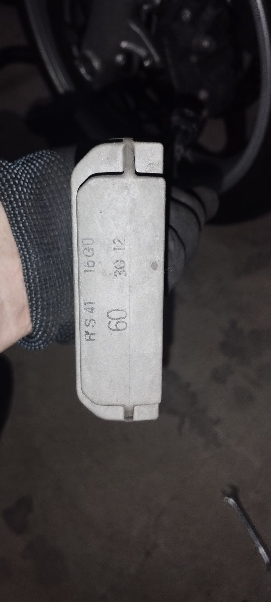

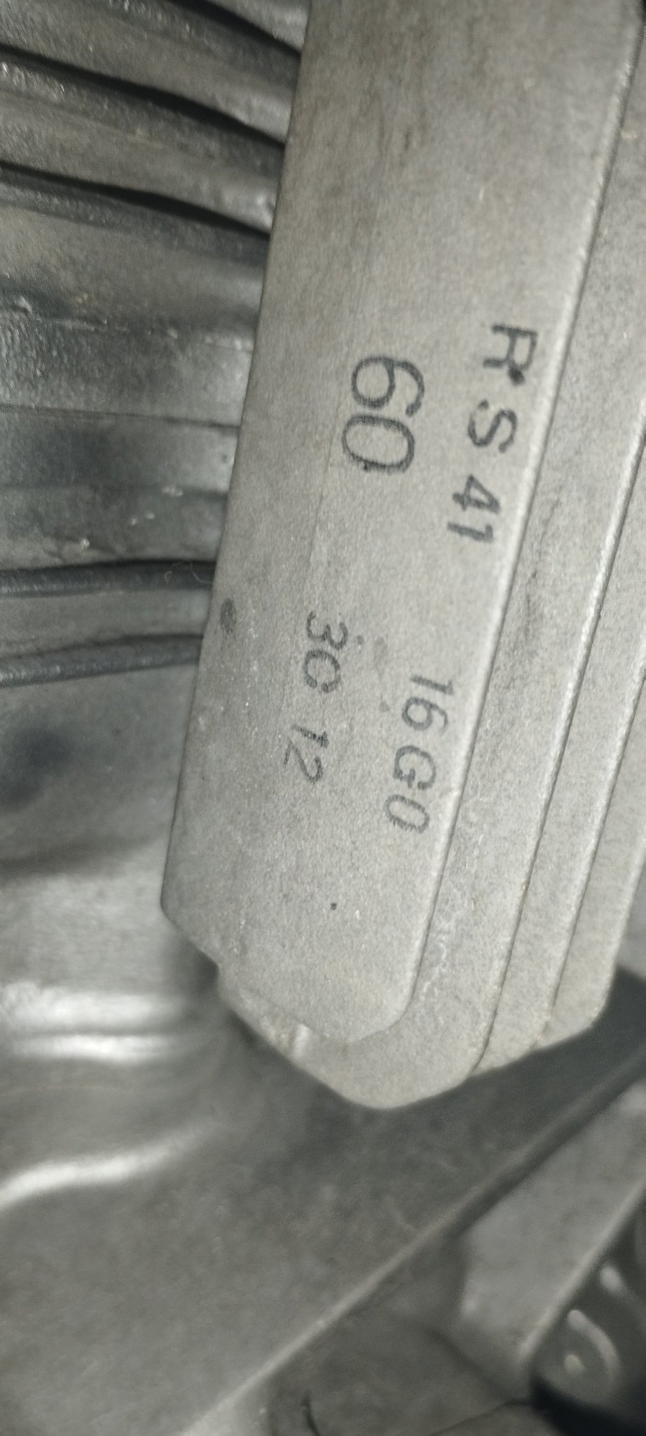

Ich habe heute genau das gleiche problem. Meine ist mitten auf def Autobahn ausgegangen. Die 30a Sicherung ist durchgebrannt und nach dem Wechsel der Sicherung ist diese nach Zündungsweise sofort wieder durchgebrannt.
Kann hier jemand helfen? Kann das am Regler liegen?

30A Sicherung noch einmal ersetzen und dann den/die Stecker des Reglers vom Bordnetz trennen und nochmal starten. Danach siehst du klarer.

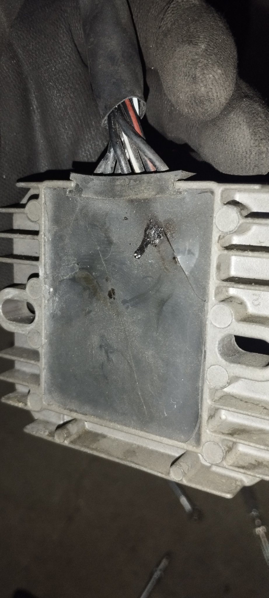

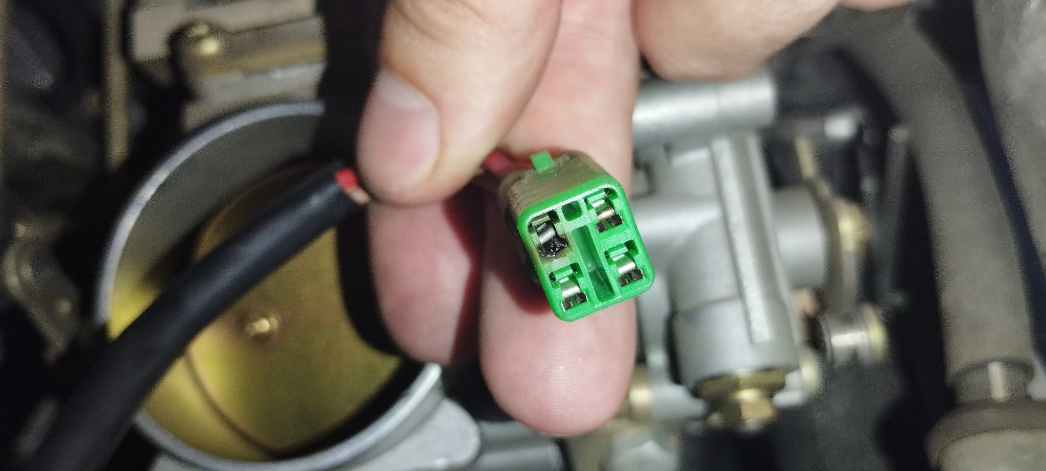

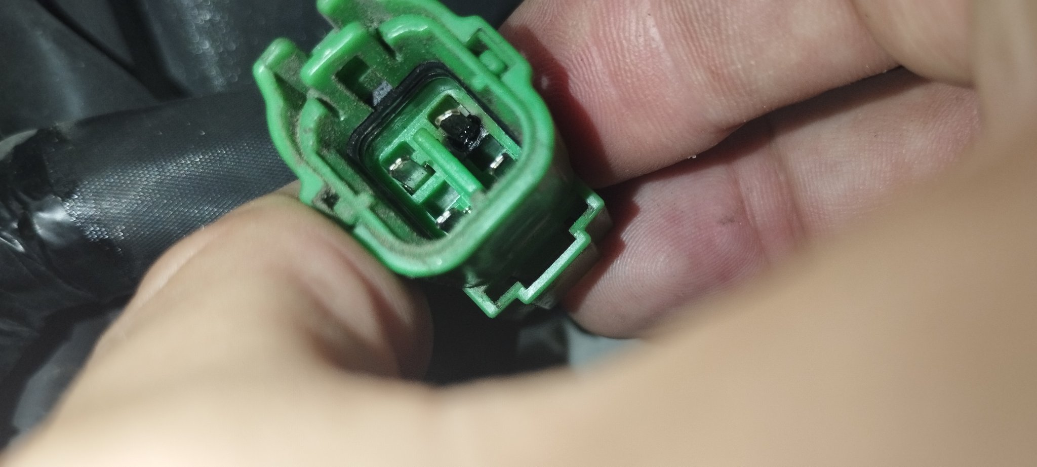

Anbei mal Bilder....ich hatte die Sicherung heut nochmal reingemacht und habe an meiner Lithium Batterie eine Test Anzeige. Diese war voll. Ca. 5 min später habe ich den Regler angegriffen und dieser war gut waren und Batterie hat dann los angezeigt. Hatte aber keine Zündung an, wodurch ich auf den grünen Stecker gekommen bin. Anbei einige Bilder. Regler konnte ich noch nicht testen aber den Tausche ich gleich mit gegen einen mosfet Regler

Wenn die Elektrik komplett tot ist, ist es bei der SV ab K3 meistens der grüne Stecker.
@Heimchen
Wenn du den grünen Stecker wirklich mit allen Mitteln nicht mehr auseinander bekommst, musst du ihn wohl oder übel abschneiden und die Steckverbindungen neu machen. Da ist er höchstwahrscheinlich verschmort...

Ich habe heute mal meinen Regler durchgemessen. Dieser ist wahrscheinlich das problem. Ich habe mir jetzt den Regler von Louis "https://www.louis.de/artikel/dr-martens ... r=10057343"
gekauft. Dieser ist heute angekommen und die Leitung vom Regler sind schon dicker als die originalen.
Zwecks deiner Frage: Trenne mal den Regler von der Elektronik, baue die Batterie ein und aktiviere nur die Zündung. Wenn dann alles läuft ohne das eine Sicherung fliegt ist es wahrscheinlich der Regler oder der stator. Dann Regler einbauen und keine Zündung aktivieren.
Wenn der Regler dann warm wird oder das Motorgehäuse dann Regler mal messen. Bei mir sind wahrscheinlich die Dioden im Regler defekt
