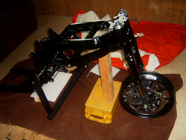

Doctor Spoktor
Re: Ist es eine K6 oder K7 ???
oder gleich die gabel wechseln
- DSCI4160.JPG (103.5 KiB) 2013 mal betrachtet

@Doctor Spoktor
Wenn du mir meine Gabel umbaust, besorg ich mir sofort so'n Teil. Das ist einfach nur lecker!!!
