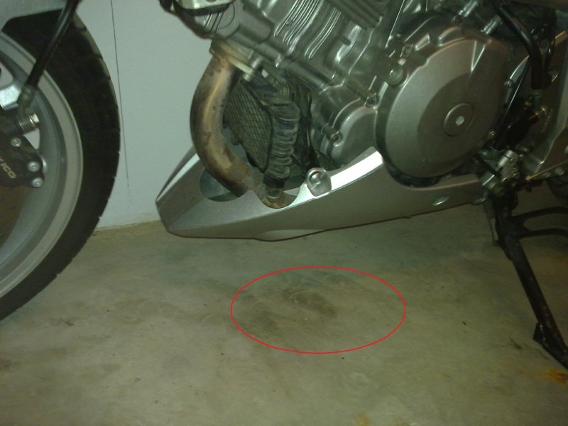

ich hab ein Phänomen was ich mir noch nicht erklären kann. Unterhalb des Bug Spoilers war eine kleine etwa handflächengroße Pfütze mit Kühlwasser. Zumindest vermute ich, dass diese bläuliche dünnflüssige Flüssigkeit Kühlmittel war. Das war am WE, heute beim Händler angerufen meinte dieser, dass es die Wasserpumpe sei, die undicht ist. Nun wollte ich heute nochmal schaun und da war nichts mehr. Die kleine Pfütze ist abgetrocknet und kein weitere Kühlmittelverlust feststellbar. Alles trocken, nichts undicht.
Was nun? Kann das die Wasserpumpe sein? Doch eher nicht, die wird doch nicht mehr von alleine dicht! Wenn nicht, was war es dann und die entscheidente Frage bleibt das nun dicht oder riskier ich ne Panne, wenn ich da nichts mache und erst mal sehe ob da nochmal was undicht wird?
Jemand ne Idee?

hat warscheinlich was ausm überlauf rausgedrückt.
Doc Holiday
Re: SV1000S - Sporadisch Undicht
mach mal ein foto wo es rausgelaufen ist ! kann sein,daß die wasserpumpe undicht ist.starte mal das möpi und schau mal was passiert !

So anbei nun ein Bild. An der rot markierten Stelle war der Wasserfleck, der mittlerweile abgetrocknet ist. Auf der Innenseite des Spoilers Stand ein bischen Flüssigkeit, da ist es nun aber auch wieder trocken. Verschlauchung und Kühler hab ich alles durchgesehen, nichts zu finden. Im Standgas laufen lassen, auch da war nirgends was zu sehen.
Ich warte jetzt erst mal ab, am WE dreh ich ne Runde und dann seh ich nochmal alles durch. Schellenschrauben kann ich ja mal vorsorglich nachziehen.

Bin heute mal knapp 80km gefahren, alles dicht, tropft auch nichts, alle Verschraubungen sind fest. Temperatur durchweg im grünen Bereich. Kein Plan wo die Schmärre das rausgedrückt hat. Der Schlauch, der von der WP weggeht, endet viel weiter hinten. Ist unwahrscheinlich, dass es da rausgekomen ist, da die Flüssigkeit auch im Spoiler auf der Innenseite drin war.
Da werde ich wohl warten müssen bis wieder mal was ist.

Das kann an der Kälte gelegen haben, jetzt sind die Schläuche wieder weich und flexibel.
Da wirst Du wohl bis zum nächsten Winter warten müssen...

An dieser Stelle ist es meist nur in der Warmlaufphase und während des Abkalten des Motores undicht,gn0778 hat geschrieben:Da werde ich wohl warten müssen bis wieder mal was ist.
also dann, wenn nur wenig Druck auf dem Kühlsystem wirkt.
Bei Normaldruck so ca. 1,0 Bar ist, in der Regel, alles dicht.
