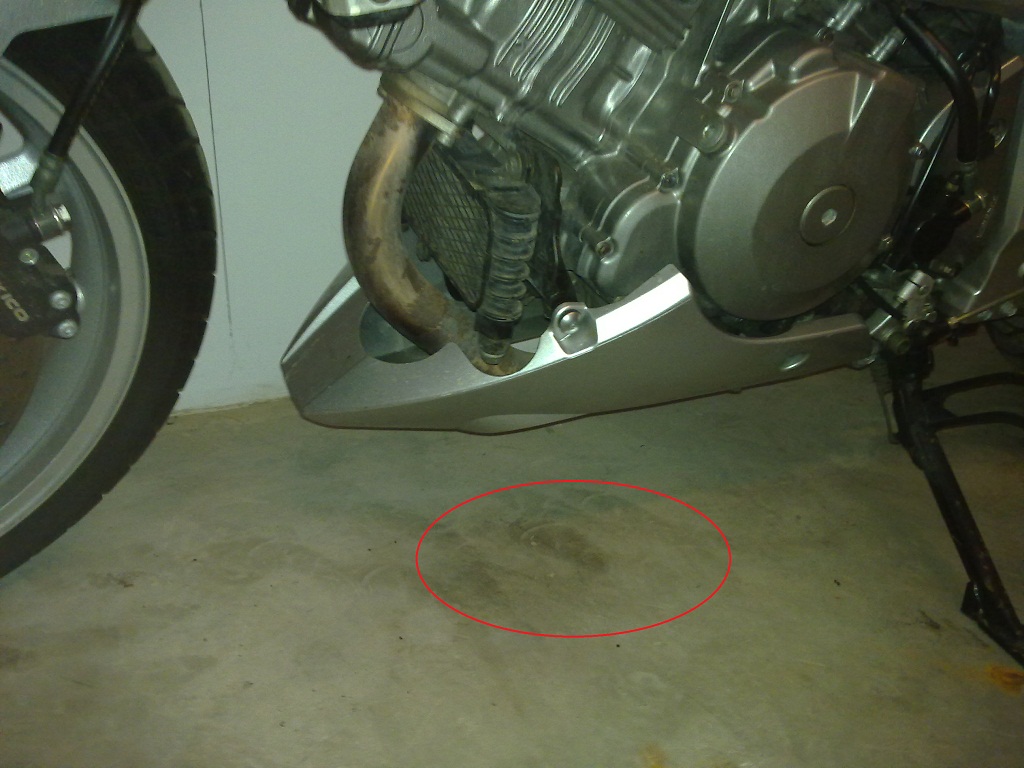

Re: SV1000S - Sporadisch Undicht
Beitrag von gn0778 » 14.03.2012 7:48
So anbei nun ein Bild. An der rot markierten Stelle war der Wasserfleck, der mittlerweile abgetrocknet ist. Auf der Innenseite des Spoilers Stand ein bischen Flüssigkeit, da ist es nun aber auch wieder trocken. Verschlauchung und Kühler hab ich alles durchgesehen, nichts zu finden. Im Standgas laufen lassen, auch da war nirgends was zu sehen.
Ich warte jetzt erst mal ab, am WE dreh ich ne Runde und dann seh ich nochmal alles durch. Schellenschrauben kann ich ja mal vorsorglich nachziehen.
Beitrag von Babalu » 14.03.2012 14:49
Hallo gm
Schreib doch in deinem Profil welche Maschine du fährst
und bezüglich deinem Problem vermute ich, dass es sich um das handelt.
http://www.svrider.de/Forum/viewtopic.p ... pe+undicht
Beitrag von svbomber » 15.03.2012 0:15
Babalu hat geschrieben:Hallo gm
Tippe ich auch.
http://www.svrider.de/index.php?seite=k ... rtikel=219
Text bin ich leider noch nicht zu gekommen...
gn0778
Beitrag von gn0778 » 16.03.2012 19:43
Moin,
so, irgendwie peil ich nicht wo ich die Mopped Info Updaten kann, egal, steht nun in der Sig. :D
Bin heute mal knapp 80km gefahren, alles dicht, tropft auch nichts, alle Verschraubungen sind fest. Temperatur durchweg im grünen Bereich. Kein Plan wo die Schmärre das rausgedrückt hat. Der Schlauch, der von der WP weggeht, endet viel weiter hinten. Ist unwahrscheinlich, dass es da rausgekomen ist, da die Flüssigkeit auch im Spoiler auf der Innenseite drin war.
Da werde ich wohl warten müssen bis wieder mal was ist.
Gerald
Beitrag von Black Jack » 16.03.2012 21:26
Das kann an der Kälte gelegen haben, jetzt sind die Schläuche wieder weich und flexibel.
Da wirst Du wohl bis zum nächsten Winter warten müssen...
Beitrag von Babalu » 17.03.2012 12:08
gn0778 hat geschrieben:Da werde ich wohl warten müssen bis wieder mal was ist.
An dieser Stelle ist es meist nur in der Warmlaufphase und während des Abkalten des Motores undicht,
also dann, wenn nur wenig Druck auf dem Kühlsystem wirkt.
Bei Normaldruck so ca. 1,0 Bar ist, in der Regel, alles dicht.
Das selbe gilt für die Schlauchbriden am Kühler, Thermostatgehäuse, Wasserpumpe, etc.
Herzliche Grüsse von Babalu
gn0778
Beitrag von gn0778 » 18.03.2012 12:45
Babalu hat geschrieben: An dieser Stelle ist es meist nur in der Warmlaufphase und während des Abkalten des Motores undicht
Hatte nach dem Abstellen extra ne Pappe untergelegt, auf der ist nichts zu sehen. Das Prozedere werde ich wohl erst mal wiederholen.
