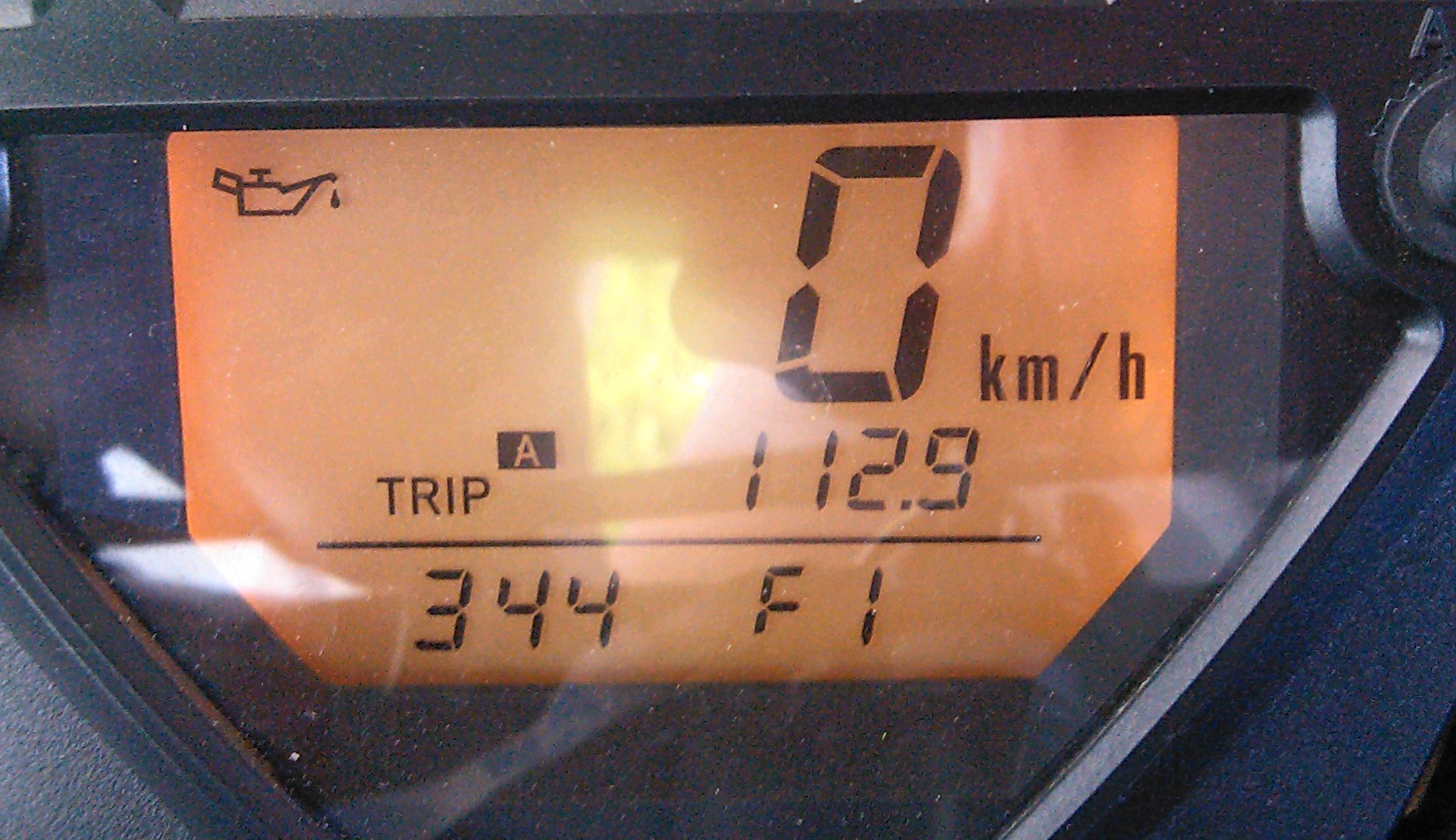

ich bin neu hier und wende mich gleich mal mit einem Problem an euch. Auf meiner letzten großen Tour ließ sich der Motor nicht mehr starten.
folgende Symptomatik: Zündung einwandfrei, Killschalter auf run, Anlasser dreht, Benzinpumpe läuft nicht an. Im Cockpit leuchtet FI unter der Ölkanne ( auf dem Bild jetzt nicht zu sehen) und wo der Fehlercode (normalerweise C irgendwas ) steht auch FI.
Nach mehrmaligem Zündung an und aus, hört man die Benzinpumpe wieder laufen, keine Fehlermeldung, Motor lässt sich starten. Während der Fahrt alles völlig normal. Der Fehler tritt sporadisch auf und passt in kein typisches Schema, wie z.B. nur warm oder kalt, lange oder kurz gestanden.
Hat jemand eine Idee?

Es ist normal, dass wenn der Motor nicht innerhalb von 3 Sekunden anspringt, dann FI im Display erscheint.

Hallo, ich habe nirgendwo einen Stecker gebrückt. Die Fehlermeldung kommt direkt nach einschalten der Zündung oder eben auch nicht. Den Anlasser habe ich noch gar nicht betätigt.Würde ich ihn betätigen mit Fehlermeldung, würde er zwar drehen, der Motor aber nicht starten.
Es ist halt so, dass nachdem die Zündung einschaltet wird, man im Normalfall das Surren der Benzinpumpe hört. Wenn der Fehler Auftritt passiert eben dieses nicht, es blinkt FI unter der Ölkanne und unten rechts steht auch FI.

Hallo, erst einmal vielen Dank für die schnelle Hilfe. Ich konnte den Fehlerncode auslesen. Er ist C42. In der Liste steht Zündschalter/Stecker. Gibt es dafür einen typischen Fehler. Hört sich so nach Zündschloss an...
