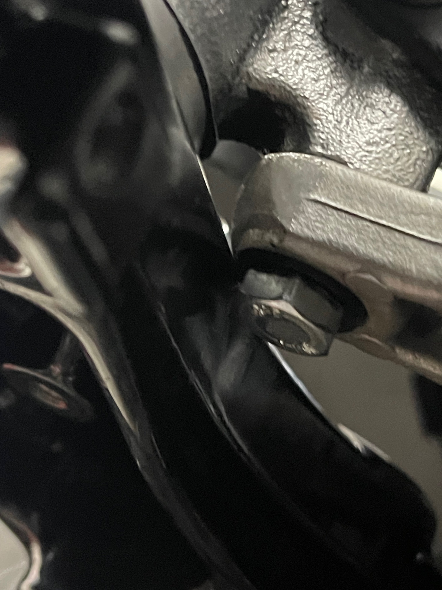

Problem waren der Lenkungsdämpfer da musste gut was runter
Zu viel für mich ,gibt es da alternativen?
Was meinst du damit? Wie hast du den denn montiert?

vdracula
Beiträge: 116
Registriert: 23.04.2021 18:53
Wohnort: TIMISOARA
Re: Gsr-1000 USD Gabelde 5634.4320-ste ...Welche is am Plug and Play-igsten?
#50
Beitrag von vdracula » 15.12.2021 15:11
Ist das ne 750 Gabelbrücke?
Bei mir war der Lenkungdamfer an der unteren Gabelbrücke scwer am anstossen

Beitrag von Marc » 16.12.2021 6:42
Das ist beim 750er Gabeljoch so, das schleifen am Halter des Lenkungsdämpfers hab ich auch hinter mir.

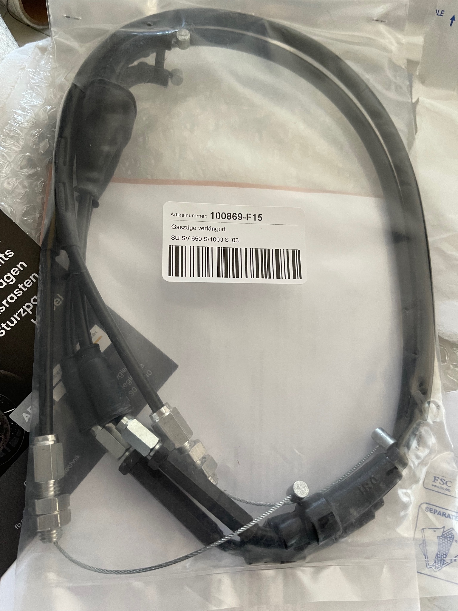

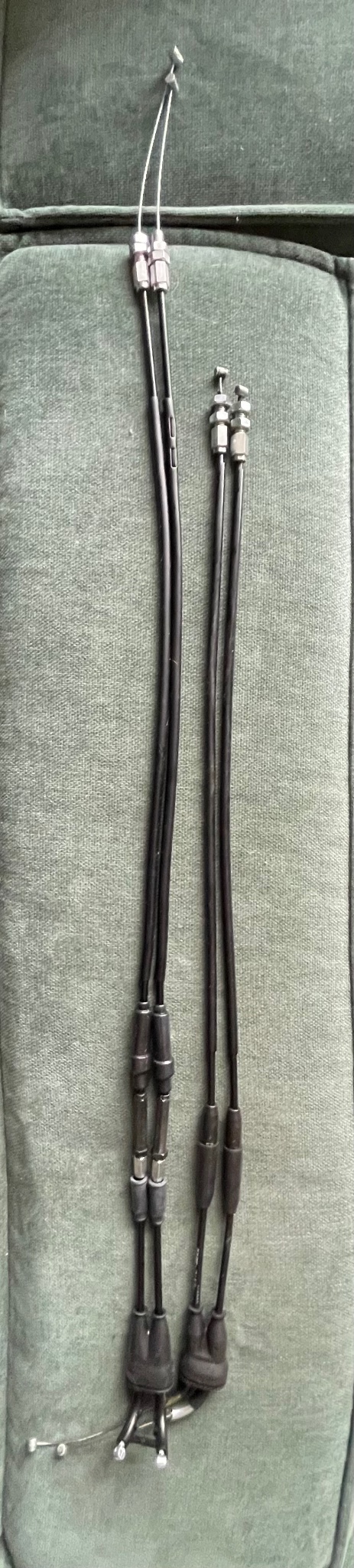

Mühsam ernährt sich das Eichhörnchen 🐿
Nach einem Fehlkauf von Gaszügen
Hab ich jetzt die richtigen bon Spiegler erhalten.

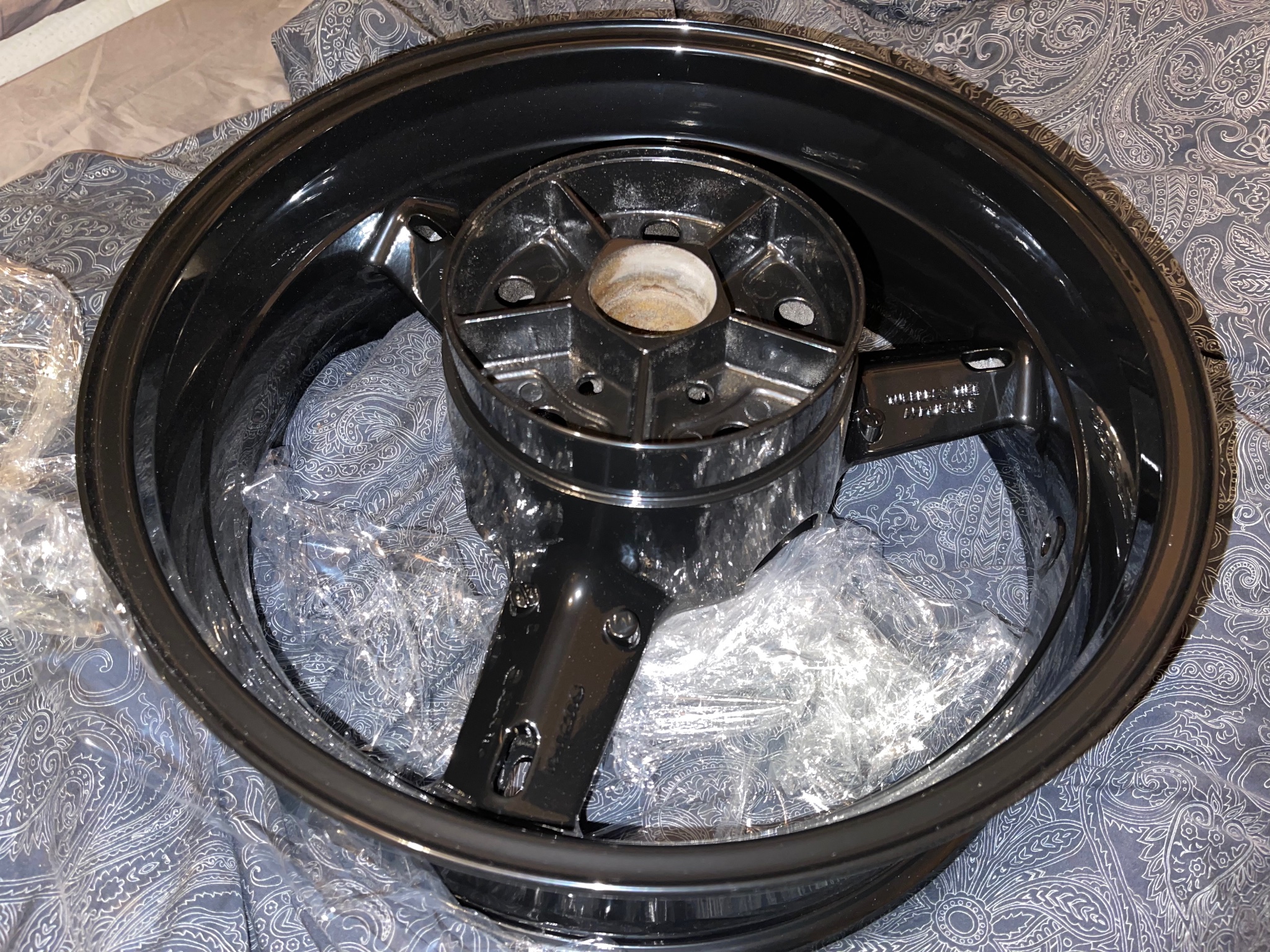

Die Distanzhülse für das 6x17 Hinterrad muss ich noch drehen lassen, das technische Schema hab ich bereits, mit dem zu wählenden Material bin ich noch nicht im Klaren
Vielleicht wisst ihr da was….
Na ja und die GrundEinstellung der Gabel wäre noch interessant
Ubi bene ibi patria
#53
Beitrag von hannes-neo » 14.02.2022 20:40
Als Material für die Distanzen eignet sich Aluminium 7075 T6 hervorragend, sollte aber eloxiert werden, weil es schnell gammelt. Das ist sehr fest und trotzdem gut zu bekommen. Allerdings sollte womöglich jede normale Standart Alu Legierung es auch tun. Da die kleine Buchse nur Druckkräften ausgesetzt ist, geht die ehh nicht kaputt, vorrausgesetzt du machst die Wandung nicht aus irgendwelchen Gründen so dünn, dass die wegknickt.
