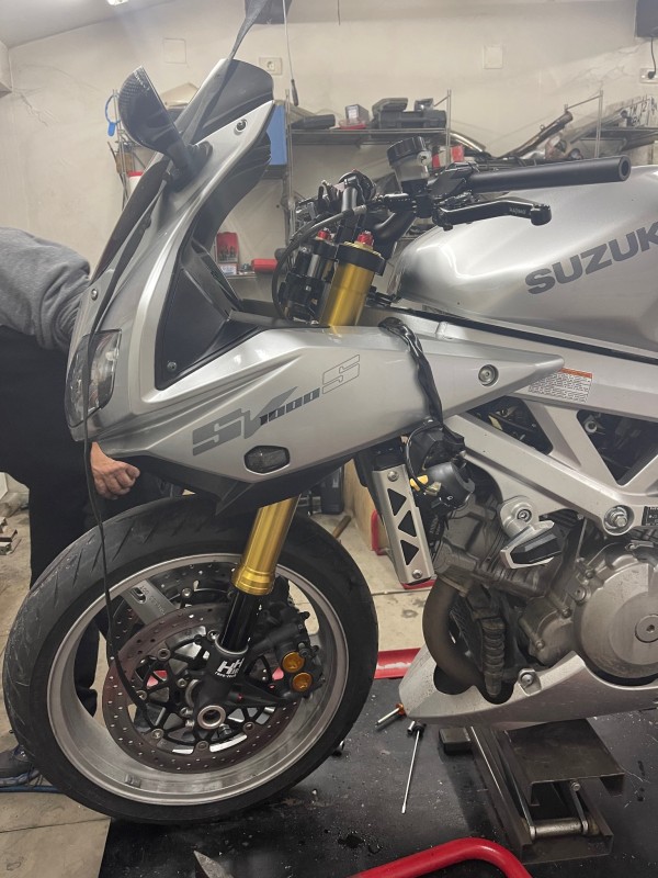

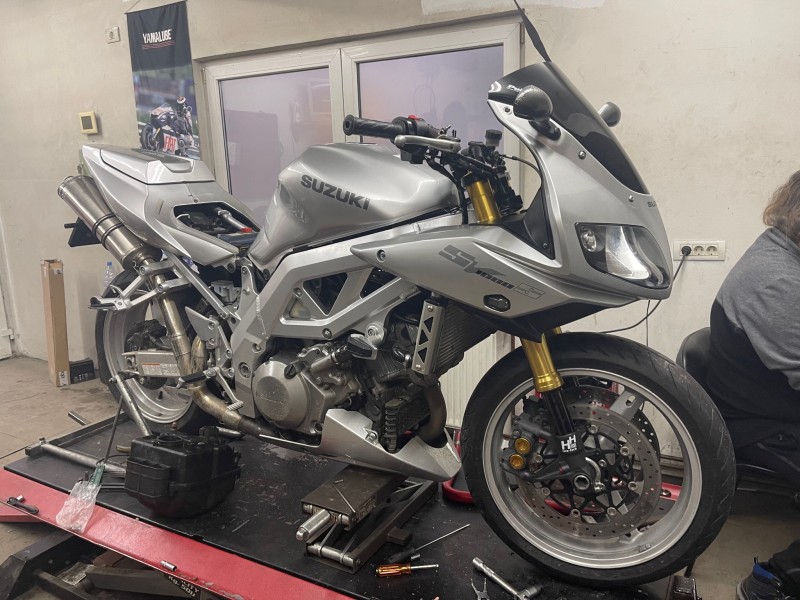

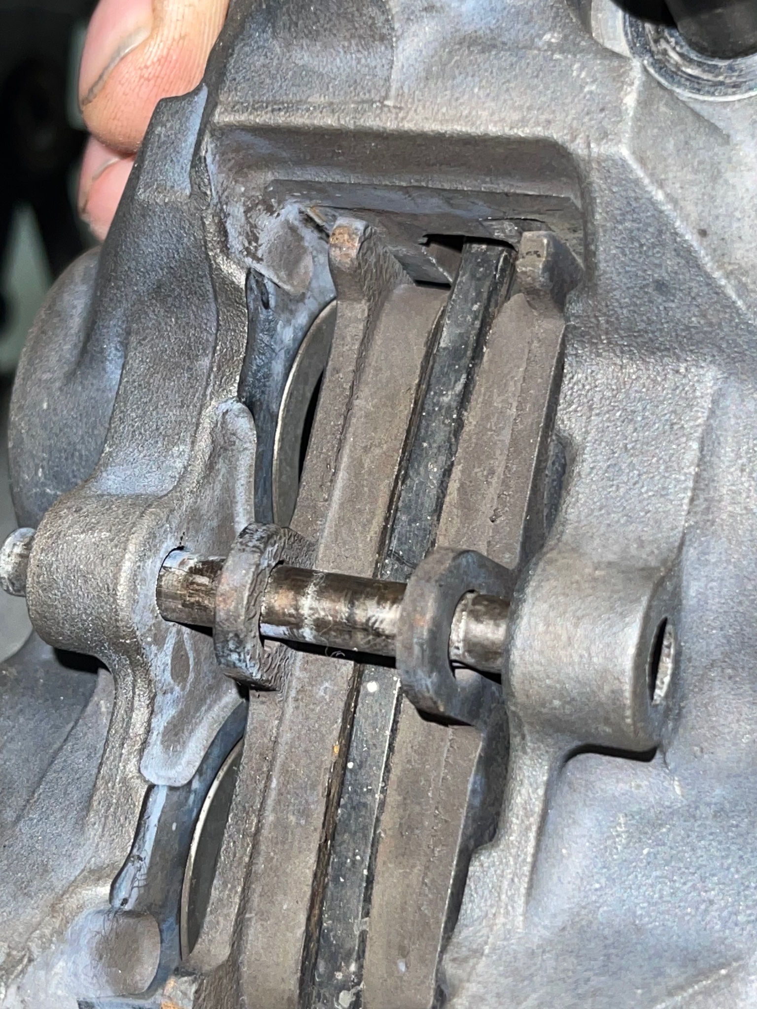

Jaja Achsen hab ich bereits gefunden , mit den Hülsen ist es etwas schwierig , diese mit dabei zu bekommen
Als bis dato, hab ich jetzt in Besitz uns im Kommen
Auf 95 kg abgestimmte revidierte 1000k5 Gabel ( meine sv ist ca um 10kg leichter li-on Akku und GPR Komplettanlage)
R1 Bremsanlage rn12 mit Brembo Bremspumpe 16er
Distanzbuchse mit Hülsen Edelstahl für Bremse siehe Foto
Untere Gabelbrücke ist 1000k4 ( 32mm )
Der Rest sollte von Gimbel als Set kommen
- 1000k4 Booster Superbikebrücke
-sv1000 Kupplungs-Stahflexleitung
-R1 RN12 Superbike Bremsleitung alternativ verlegt
-Booster Superbikelenker
-Kleinteile aus dem Set
Front Fender soll Carbon werden
Fehlt sonst noch etwas???BildBildBild

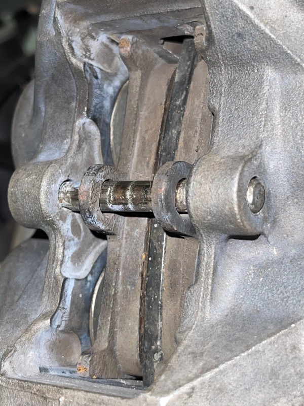

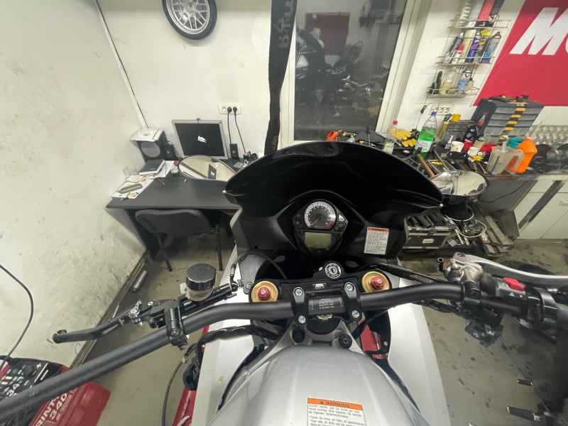

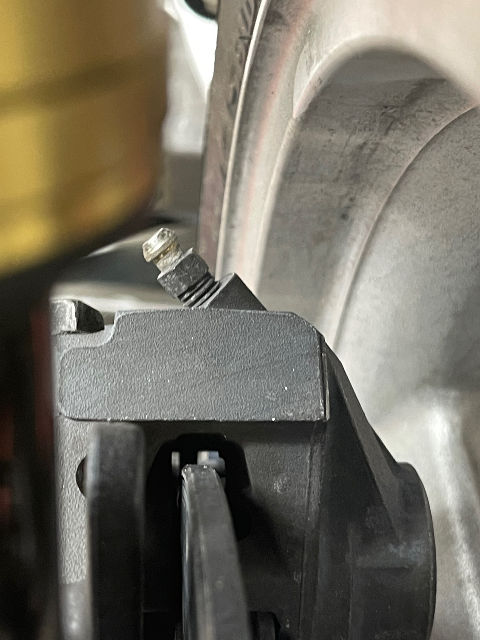

Beitrag von vdracula » 06.12.2021 20:28
So langsam wird es ernst
Kommen noch schwarz gepulverte GSXR 1000K4 Felgen dran
Ist ne komplette GSXR 1000K4 front mit ABM SBKUmbau un R1 Rn12 Bremsen
Problem waren der Lenkungsdämpfer da musste gut was runter
Zu viel für mich ,gibt es da alternativen?
Und ei der Bremse bin ich nicht sicher ob sie mir nicht ein Rand auf den Bremsbeläge übrig bleibt, was schlecht wäre:)))
Dann bleiben noch die 320mm Scheiben der GSXR1000 k1, k2
Kennt da wer Günnstige gute Wave Scheiben?
Verdammt breit der SBK Lenker :)

#43
Beitrag von vdracula » 07.12.2021 11:59
Da braucht jemand grössere Scheiben
Ubi bene ibi patria
Black Jack
Beiträge: 9672
Registriert: 24.06.2008 19:11
Wohnort: Dormagen
Re: Gsr-1000 USD Gabelde 5634.4320-ste ...Welche is am Plug and Play-igsten?
#44
Beitrag von Black Jack » 07.12.2021 12:06
Sieht so aus...
oder Gabelfuß oder Bremssattel nacharbeiten.
vdracula
Beiträge: 116
Registriert: 23.04.2021 18:53
Wohnort: TIMISOARA
#45
Beitrag von vdracula » 07.12.2021 12:24
Nö nö lieber einen grösseren Rotor:)
