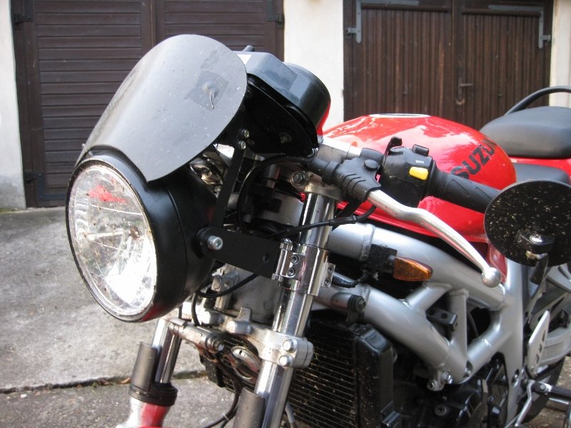

So kann es aussehen, aber mit Stummellenker und das Windschild ist aus dem Baumarkt ( Bastelabteilung) als Einzelanfertugung und im Ernstfall leicht zerbrechlich :)
