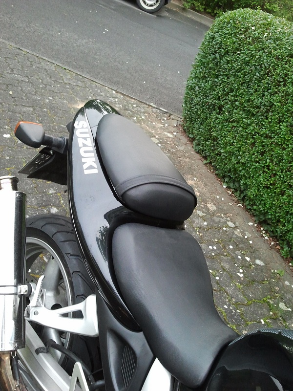

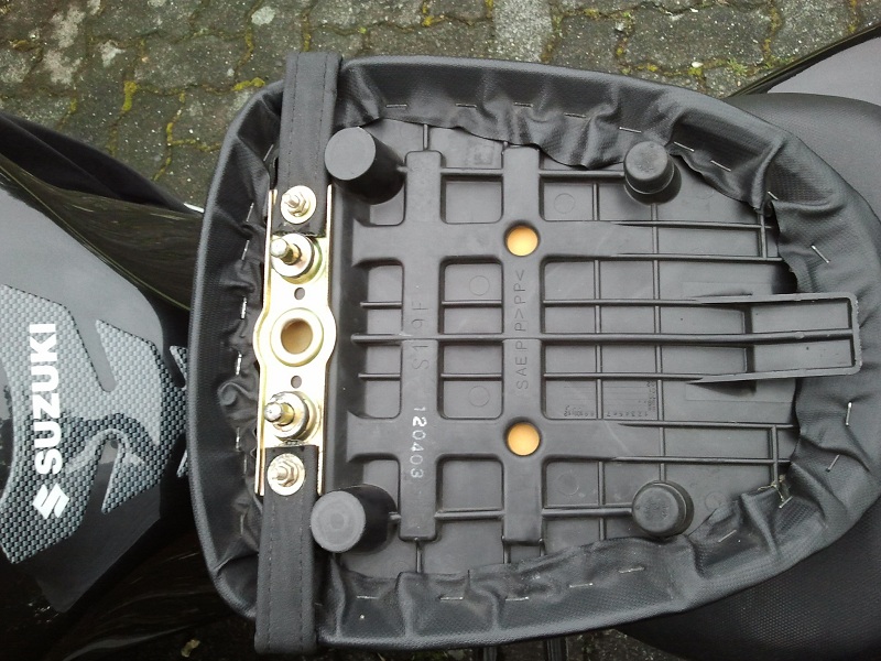

für alle die nen halteriemen für die knubbel selber basteln wollen, der halteriemen von der gsxr 600/750 k4 beispielweise passt ohne weiteren umbaumaßnahmen :)

Schaut super aus! :)
Ich hab derzeit ein schwarzes Gurtband dran. Die Befestigung ist identisch zu deiner Lösung.
