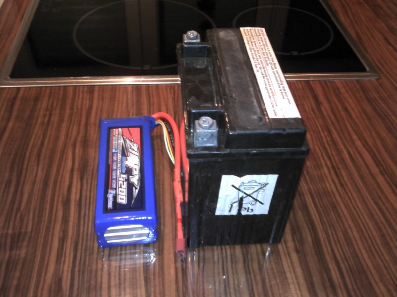

So kann nun mal meine erste kurze Erfahrung mit den LiFePo zum besten gegeben.
Gestern bei ca +7C° die Knubbel zum ersten mal seit Monaten angeworfen.
Ich musste zwar ne gute Minute lang orgeln aber der LiFePo hat problemlos mitgemacht.
Hätte ich nicht von diesem kleinem Ding erwartet. :) wow

Ich kann auch nur positives berichten.
Das kleine blaue Kraftpaket startet meinen kleine SV locker bei kühlen 5 Grad.
Danach ne Testfahrt und funzt alles so wie immer.
Bin zufrieden und verblüfft, den Akku kann ich so in die Hosentasche stecken.
