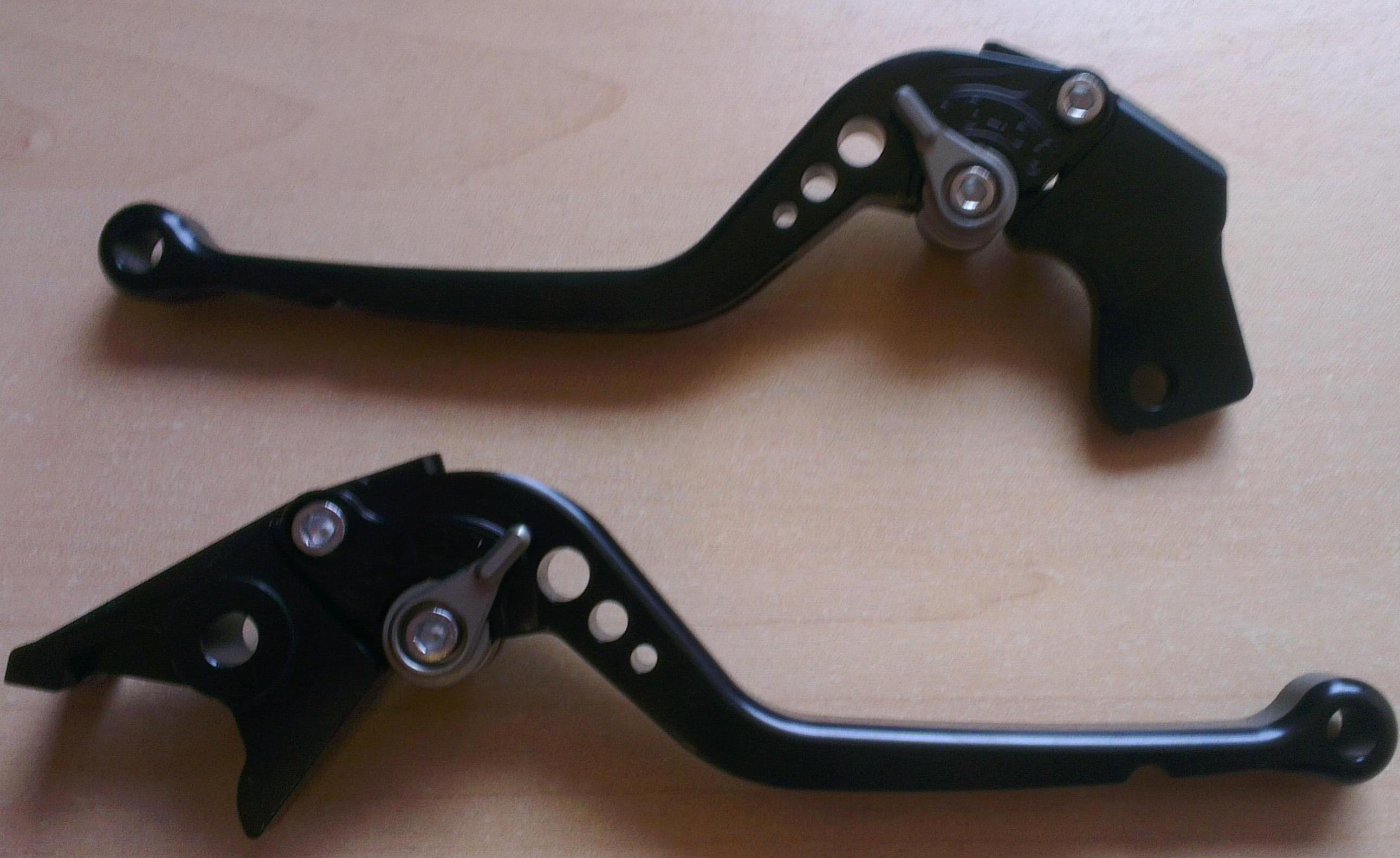

Mir ist aufgefallen, dass auf dem einen S 650 und auf dem anderen F 14 draufsteht. Habe ich einen falschen Hebel bekommen oder hat das keine weitere Bedeutung?
