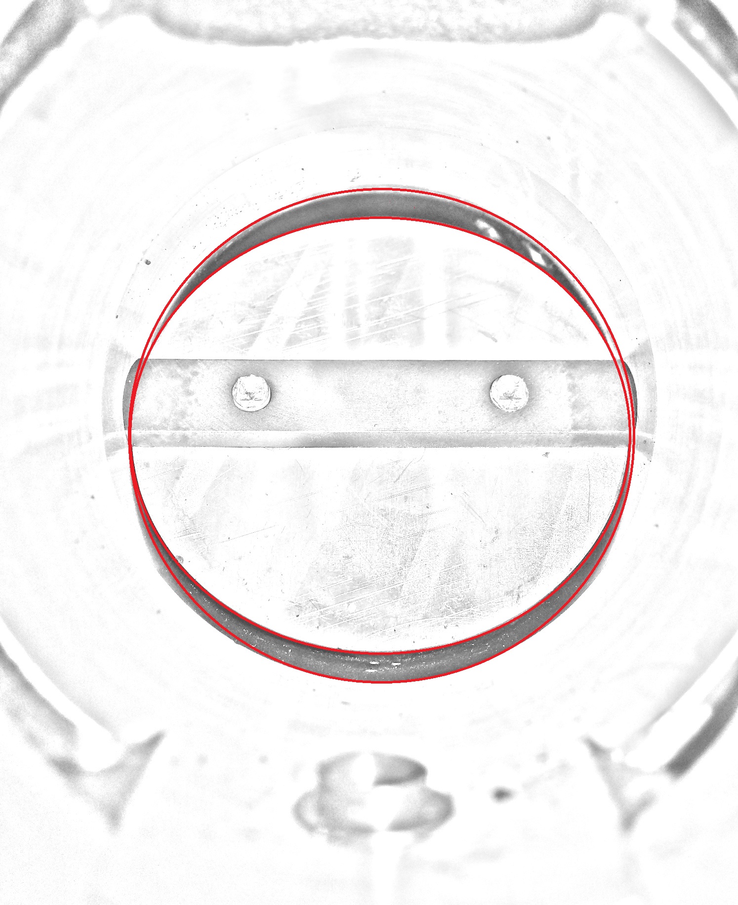

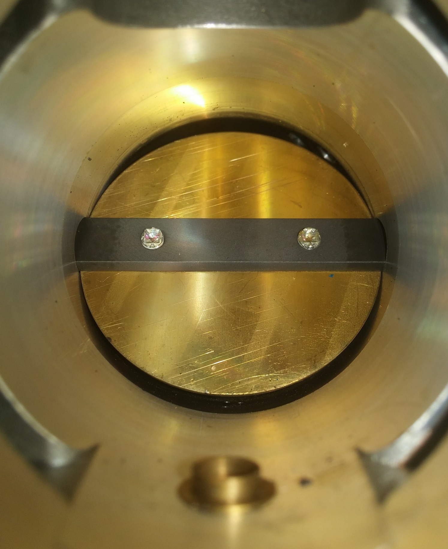

Re: Kann mir jemand die Drosselklappenfläche OPTISCH ermitte
Ich hole das Thema mal wieder aus der Versenkung. Es hat sich einiges getan im letzten Jahr, ich habe inziwischen keinen hoch drehenden Motor mehr (kommt nächstes Jahr wieder), sondern einen mit mehr Drehmoment bei weniger Drehzahl (Siehe Thema Ansaugtrichter). Diesen gilt es jetzt im Teillastbereich besser abzustimmen um den Verbrauch bei normaler Landstraßen Fahrt noch weiter zu senken. Ich verwende weiterhin die Vergaserbatterie mit den von mir gedrehten 2,59mm Nadeldüsen.
Habe mal ausgemittelt wie die Drosselklappe in diesem Bereich steht, für weitere Abstimmung bräuchte ich die offene Querschnittsfläche, also den Spalt. Da die Klappe oval und nicht rund ist, kann ich die Fläche nicht berechnen, deswegen würde ich mich freuen wenn jemand optisch zB. mit einem Zeichenprogramm die Fläche ermitteln könnte, muss auch nicht 100% genau sein. Wäre jemand so lieb?
So geht's eventuell besser
Jetzt bin ich doch noch auf die Lösung gekommen, bin mal gespannt wer von Euch als erster drauf kommt
Keiner eine Idee, nicht mal die Profis?
Loki, TL-Andy, Trobiker64, wie siehts aus?
