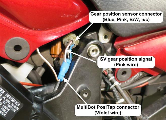

Wo geht deine Anzeige ran? Auch an die pinke Leitung des grauen Steckers?

@ Marco: Nein bei mir hab ich einen Stecker genutzt, der sich in etwa unter der Verriegelung für die Soziusabdeckung befunden hat. Einfach Schutzkappe abgezogen und draufgesteckt, fertig.

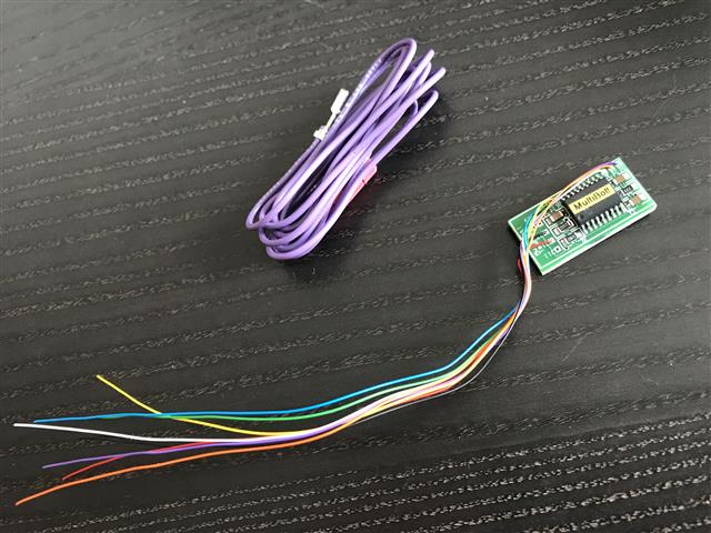

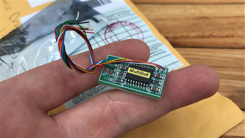

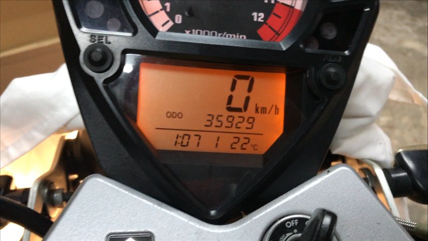

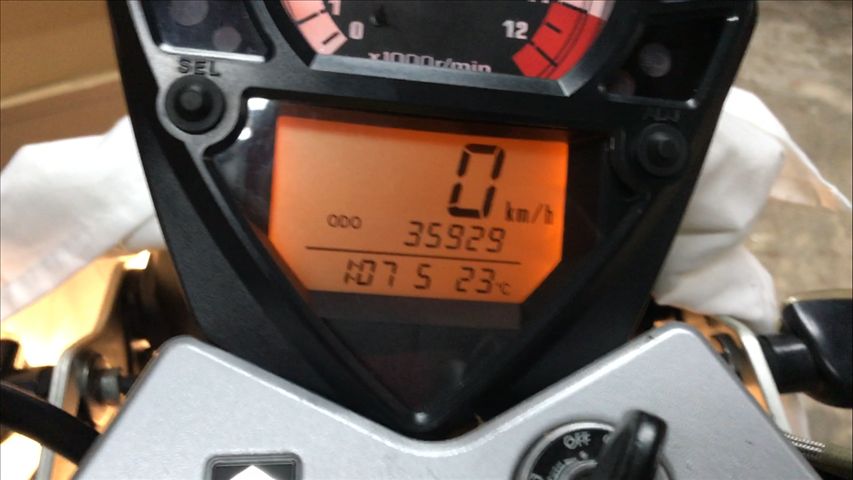

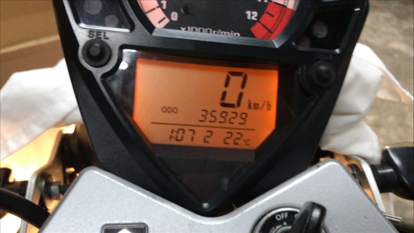

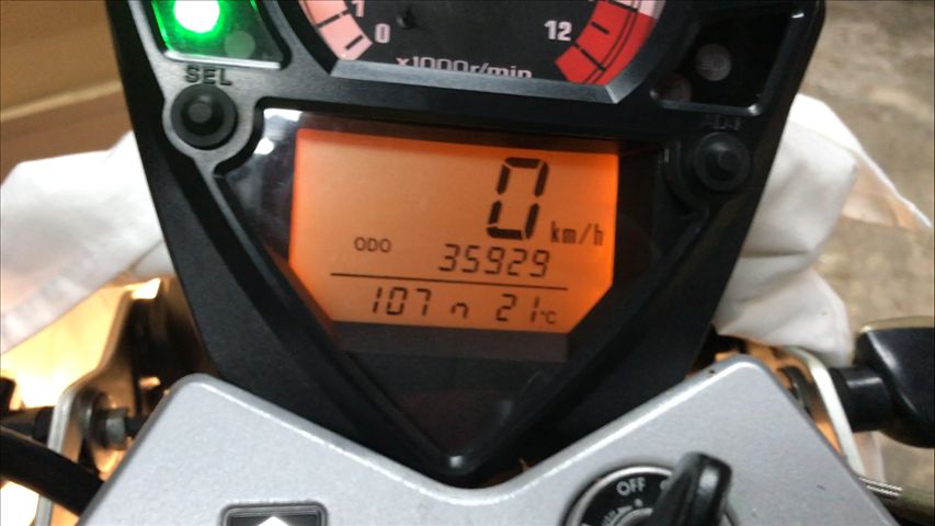

So denn. Gestern kam die Anzeige (Versandzeit knapp 11 Tage aus den USA nach Deutschland) und dem Regen sei Dank und meiner übrigen Zeit, konnte ich die Anzeige auch gleich verbauen. So viel gibt's gar nicht zu erzählen. War noch einigermaßen fit mit dem Lötkolben, da ich das vor Kurzem erst gelernt habe und die Anleitung von Dave (TeeRiver) wirklich sehr gut geschrieben, erklärt und bebildert ist. Bei der Platine meines Kombiinstrumentes gab es keinerlei Abweichungen o.ä. wie anfangs befürchtet, daher ging das alles leicht von der Hand. Lediglich ein Lötpad hat sich leicht mit einem der Widerstände gelöst, da hoffe ich einfach mal, dass das mit frischem Lötzinn und etwas Glück kontaktfreudig bleibt.
Die Verlegung der einzelnen Adern ist mir nicht ganz so sauber gelungen wie in der Anleitung und Kapton-Tape hatte ich auch keins, aber da kann man ja notfalls immernoch mal beigehen.
Vom Platz her reicht das im Gehäuse des KIs locker aus, da über der Platine noch rund 20mm Luft sind.
Zur Funktion gibt's auch nicht viel zu sagen. Funktioniert genau wie in dem Video auch und fügt sich super ins Gesamtbild ein. Genau so, wie ich mir das vorgestellt hatte, ohne extra Anzeige.

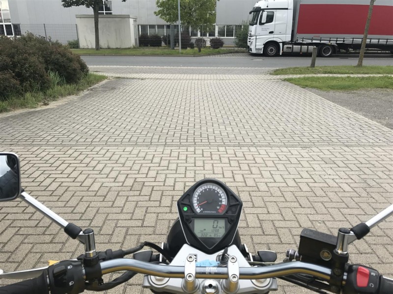

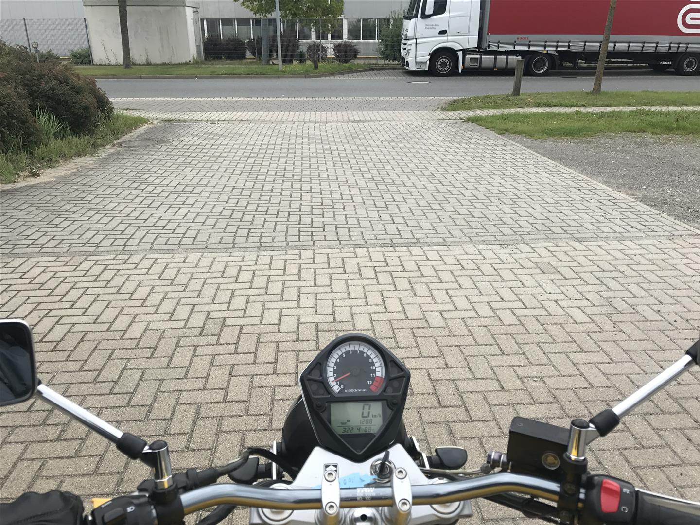

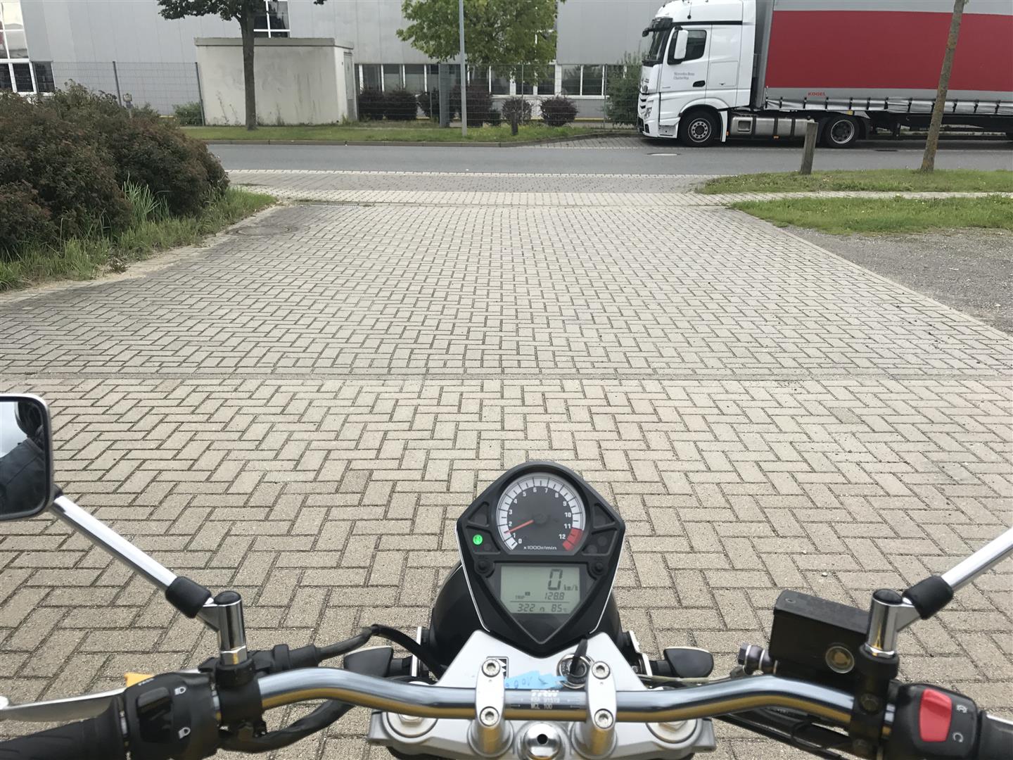

So, eine Woche ist vergangen und ich bin rund 300 bis 400km gefahren. Für einen richtigen Erfahrungsbericht reicht es fast gar nicht, da eine Ganganzeige recht unspektakulär ist, wenn sie denn fehlerfrei funktioniert. Und das tut sie.
Für mich ist sie perfekt, da ich weder das Motorradfahren noch die Maschine so in und auswendig kenne, als dass ich vor jeder Kurve oder am Kreisverkehr sagen könnte, in welchem Gang ich mich befinde. Sicherlich würde man sich da mit der Zeit dran gewöhnen, aber so ist es doch deutlich angenehmer.
Anbei noch zwei Bilder aus dem Stand. Aufrechter Sitz und Kamera direkt ans Visier gehalten.
Das wird jeder anders beurteilen und hängt ja auch etwas von den Augen des Fahrers ab. Für mich ist es jedenfalls perfekt. Ein kurzer Blick auf den Tacho genügt und ich seh den eingelegten Gang.hoffe es ist groß genug und gut während der Fahrt zu sehen.

Sehr schön, das hört sich solide an.
Die Fotos in Helmhöhe geben den richtigen Eindruck.
Nun fehlt nur noch ne Bauanleitung für die, die auch Interesse an dieser Superlösung haben.
Hoffentlich haste Fotos gemacht
