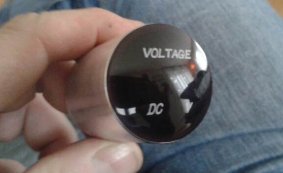

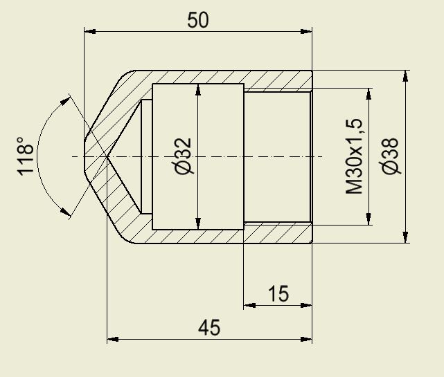

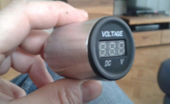

Ich hbae mir für das Voltmeter eine Alu Hülse gedreht als Gehäuse. Wen es interessiert mach ich heute abend mal ein Foto, wer es nachbauen will das Gewinde ist M30x1,5.

Beitrag von Dieter » 02.12.2017 13:07
2017-12-02 13.04.25.jpg (119.31 KiB) 3946 mal betrachtet
2017-12-02 13.04.04.jpg (116.49 KiB) 3946 mal betrachtet
2017-12-02 13.03.44.jpg (125.19 KiB) 3946 mal betrachtet

Beitrag von Knubbler » 02.12.2017 16:11
Wirklich schön umgesetzt Dieter, gefällt mir ;) bier
Aber muss sowas wirklich in den Sichtbereich?
