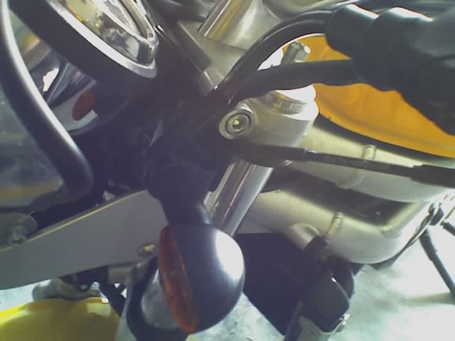

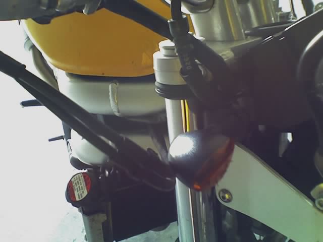

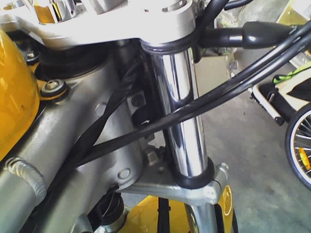

Für alle die es interessiert, die Gaszüge habe ich jetzt außen an der Lampenhalterung entlang geführt. Dadurch hat man dann auch ausreichend Platz für die elektrischen Versorgungskabel. :top:
Falls irgendjemand mal ein Foto braucht, einfach bei mir melden.

Kein Problem, Fotos mache ich nachher wenn ich Zeit habe. Muss mich jetzt erst um klein Rossi kümmern.
Den Gaszug musst Du aber definitv sowieso schon einmal lösen. Ein paar mm holst Du durch die Rändelschrauben auch raus, falls Du ihn nicht aussen an der Lampe entlang legen willst, was ich Dir aber unbedingt empfehlen würde. Dann passt zumindest schon mal die rechte Seite ohne Probleme. Also leg schon mal den Gaszug um und die Fotos gibts dann nachher :wink:

Beitrag von B.i.B. » 15.09.2006 11:53
Hier die Fotos:

Bei mir reichen der Choke und der Kupplungszug von der Länge her aus, wie auf dem oberen Foto zu sehen ist.
Sollte ich erkennen das irgendwo etwas anfängt zu scheuern, mach es so wie wölfchen schreibt. Die beiden Züge hast du am schnellsten ausgehangen ohne viel zu demontieren.
