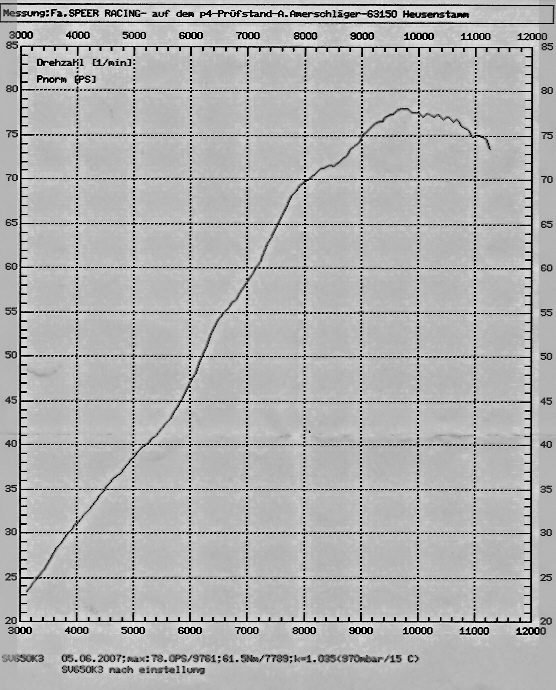

Scann mal, denn die Spitzenleistung ist gar nicht so entscheidend. Viel wichtiger ist die Form der Kurve. Und da ist ein K&N eher kontraproduktiv.

Wobei ich 78 PS noch nicht als Tuning bezeichnen würde, sondern als Serienstreuung! Ist ja nicht soo ungewöhnlich !
Leistungsprüfstände sind auch nicht alle gleich!
Gewissheit macht höchstens eine Vorher/Nachher Messung!

Vergleichsmessung von Serien zustand habe ich leider keine, da ich sie zum einstellen vortgetan habe(bin mit dem Original auspuff fast nicht durch die Abgas Messung gekommen).

Ich weiß das 78Ps auch nicht arg viel mehr sind als die Serie, aber da hörte es sich so "unmöglich" an.
Und wenn ich denke Hareu1986 hat noch nen Power Commander drin und hat auch nur 2,3PS Mehrleistung...

Leider keine Drehmomentkurve dabei. Aber auch so ist eine eher schlechte Kurve sichtbar, mit einer deutlichen Delle im mittleren Drehzahlbereich. Meine sieht so aus, die rote Kurve gilt für die BSM Auspuffanlage

Ne Serienstreuung um 9 PS nach oben bei nem Einspritzer nehm ich keinem ab. Ne Streuung in der Prüfstandsmessung schon eher. Da sind 5 PS rum oder num mal fix drin (Luftdruck, Temperatur, usw.). Ein Prüfstand ist zur Messung einer absoluten Leistung nur mäßig geeignet. Herrvoragender Dienst tut er zu Evaluierung von Optimierungsmaßnahmen durch (sinnvolle !) Vorher-Nachher-Messungen.

mann kann meßwerte auch normieren, indem man luftdruck und temperatur mit aufnimmt und einrechnet. ist aber auf gängigen prüfständen in der tat nicht enthalten.
euer
Beitrag von euer » 08.06.2007 11:08
Also bei der Leistungsmessung auf einem 150er Dynojet Prüfstand ist das dabei.
Dann wird das vermutlich bei der Anpassung des Gemsichs auf dem 250er auch dabei sein :?
