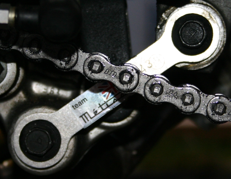

Beiträge: 5126
Re: Frage zur Tieferlegung
Beitrag von 2blue » 20.01.2011 20:54
Knochen nennt sich laut WHB Dämpferstange und wird mit 78Nm angezogen
moselrider hat geschrieben: ungekennzeichnete würde ich bei tragenden teilen mit dem drehmoment unter "7" anziehen und bei nicht-tragenden mit dem unter "4".
Ungekennzeichnete Schrauben mit Drehmoment von hochfesten (mit 7 gekennzeichnet) anziehen. :( scared :hammer:
moselrider hat geschrieben: weiß grad nich ob diese schraube gekennzeichnet ist, müsste aber eigentlich wenn es die suzuki original ist.
Gekennzeichnet sind die Schrauben aber weder mit 4 noch mit 7
