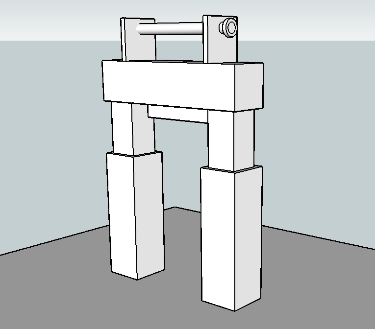

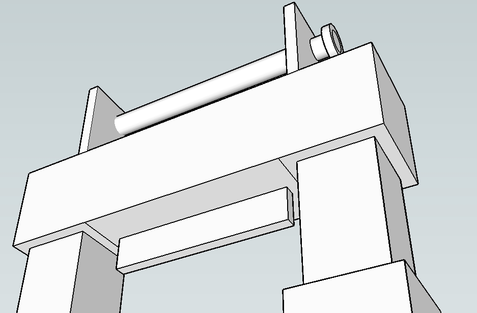

Ich hab heute,angeregt durch Jomp,auch mal etwas gebastelt.
Mangels Kamera das ganze als Modell:
Ich hebe das Ganze mit nem Scherenwagenheber hoch und arretiere dann die beiden Stützen mit Bolzen.
Erster Entwurf war mit nem hydraulischen Heber, aber unser kleinster war immer noch zu hoch dafür. :( hell
Das Flacheisen unter der Querstütze sorgt dafür, dass der Wagenheber nicht abrutschen kann.
Da ich die Querstütze breiter gemacht habe, als eigentlich nötig, bzw. breiter als das Loch im Motor , müssen die Laschen, durch die die Stange geht, ausreichend hoch sein.Sonst kollidiert der Krümmer mit der Konstruktion.
So ist das ganze nun aber aufgebockt ziemlich stabil

also in der zeichnung siehts ziehmlich stabil aus
hoffe du machst wenns mal eine digicam hast ein paar bilder ;) bier

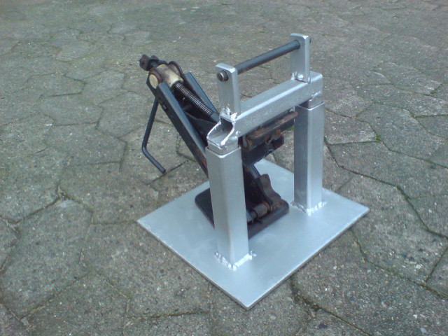

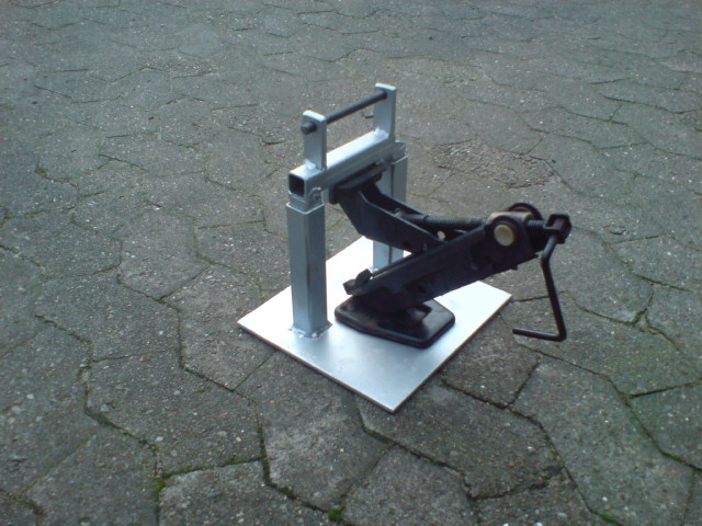

so, halbwegs vernünftiges Kamerahandy vom Bruder geklaut :D
hab bloß das Oberteil verkehrt herum draufgesetzt :( hell , aber erst gemerkt als es wieder dunkel war

tesechs hat geschrieben:hab bloß das Oberteil verkehrt herum draufgesetzt :( hell , aber erst gemerkt als es wieder dunkel war
wegen dem auspuff ne :D
hast auch mit e geschweißt :?: :mrgreen:
du kannst doch in den stützen noch ein paar löcher bohren und dann eine schraube oder bolzen durchstecken...
dann kannst den wagenheber wegnehmen und hast mehr platz zum schrauben :idea:
ansonsten auch ein schönes teil...

Beitrag von tesechs » 22.11.2009 11:05
Jo, man brauch da am Auspuff echt ein bißchen Platz, sonst bekommt man den Ständer nicht drunter.
Löcher sind in den Stützen schon drinne, nur halt auf den Bildern nicht sichtbar
