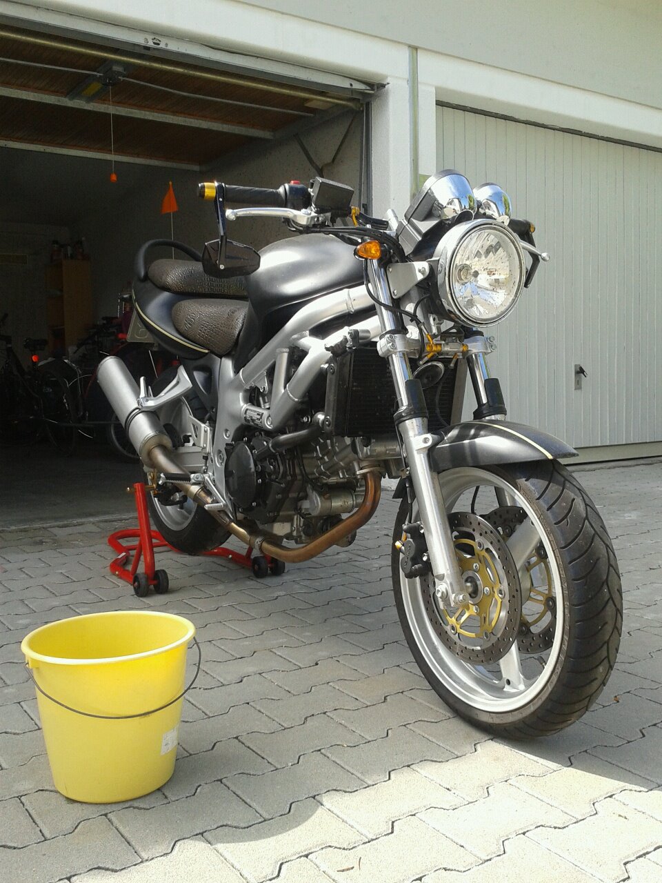

so, endlich rechtzeitig vor der alpentour geschafft!
hein gericke angebots-alu-lenker für 15 euro verbaut.
leitung für bremsflüssigkeit war kein problem, aber die gaszüge waren zu kurz und ich musste sie ausserhalb der lampenhalterung verlegen.
sieht nicht optimal aus aber funzt erst mal. mal sehen ob der tüv meckert im september.
hab erst eine kurze probefahrt gemacht, aber es gefällt mit von der haltung und vom feeling her ziemlich gut.
die alpen können kommen ....

Re: Superbike Lenker auf Knubbel 2001
etwas genauer: gaszüge nicht nur ausserhalb der lampenhalterung, auch ausserhalb der gabel verlegt, also rechts vorbei. sonst ging es gar nicht, weil der einschlag durch die zuglänge begrenzt war....
