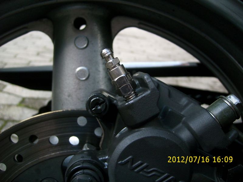

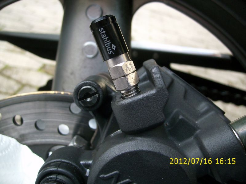

Hallo,bin heute extra zu Louise und hab mir die Stahlbus gekauft,wollte heute auch gleich mal die Bremsen entlüften und schauen wie die Stahlflexleitungen langlaufen,nun meien Frage bin ich zu Dumm oder habs ich nicht kapiert?!!!! :( hell
Ich kann nicht mal die anze Schraueb reinschrauebn,das kann doch so nicht stimmen oder??
Kann mir evtl jemadn helfen??

Hallo kann ich nicht bin schon wieder zuhasue,mein problem ist das die Schraube nicht ganz im Bremssattel verschwindet!Ist das so richtig??
Oder evtl kann jemadn ein Bild posten wo die Stahlbus verbaut ist

Du hast sicher die Stahlbus als Ersatz für die originale Entlüftungsschraube.
Da braucht das Gewinde nicht ganz im Bremssattel verschwinden, da die "Dichtfläche" am unteren Konus der Schraube ist. Im Originalzustand sind die Entlüftungsschrauben auch nicht bis zum letzten Gewindegang im Bremsattel
Beispiel für eine eingebaute, dichte Entlüftungsscgraube

Hab doch noch schnell mal ei Paar Fotos gemacht!
Stahlbus (2).JPG (69.4 KiB) 3432 mal betrachtet
Stahlbus (3).JPG (63.11 KiB) 3432 mal betrachtet
Wenn ich euch jetzt richtig verstanden hab dann passt alles??
Danke mfg
Re: stahlbus® Entlüftungsventile
Beitrag von Roughneck-Alpha » 16.07.2012 17:51
Sieht eigentlich gut aus ;-)
Beitrag von guzzistoni » 16.07.2012 17:52
Gut dem Dinge :top:
