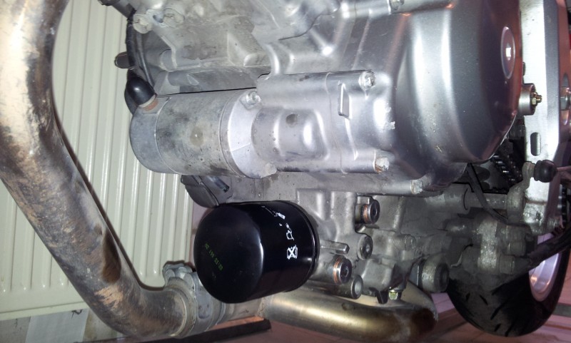

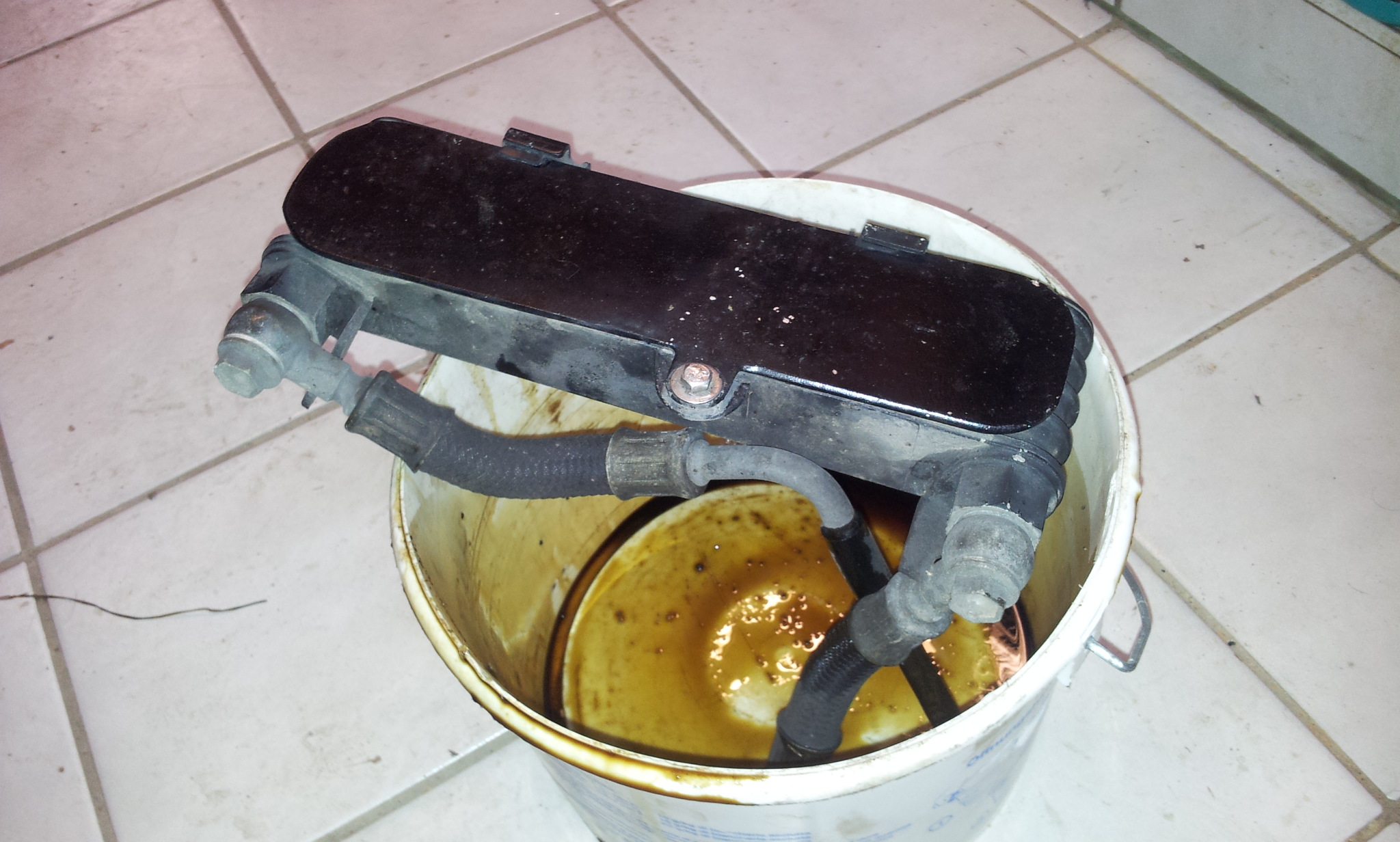

So jetzt ist es vollbracht, Öl- plus Filterwechsel und nebenbei dieses nutzlose Öl "Tiefkühlgerät" entfernt :mrgreen: .
Bin das ganze letzte Jahr mit einer Abdeckung vor dem Kühler gefahren und meine Beobachtungen zwecks Temperatur haben sich mit den schon zahlreichen Erfahrungen hier zu 100% gedeckt.
Nochmal kurz zusammengefasst:
Schrauben sind M14x1,5
Bypass öffnen (Madenschraube hinter den Ölfilter muss entfernt werden)

Dieter hat geschrieben:wahrscheinlich haben die nicht korrosionsgeschützten (bald rostigen) Schrauben im Baumarkt das gleiche gekostet...
:mrgreen: VA Verschluss schrauben sind schon bestellt.
Die zwei Schrauben auf dem Bild sind einfache Stahlschrauben die ich noch zufällich daheim hatte, dienen nur zur Veranschaulichung.
