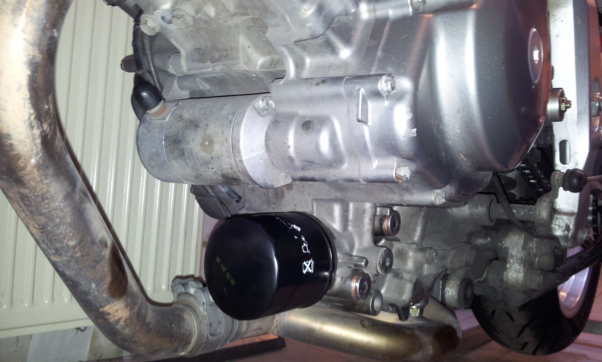

So jetzt ist es vollbracht, Öl- plus Filterwechsel und nebenbei dieses nutzlose Öl "Tiefkühlgerät" entfernt :mrgreen: .
Bin das ganze letzte Jahr mit einer Abdeckung vor dem Kühler gefahren und meine Beobachtungen zwecks Temperatur haben sich mit den schon zahlreichen Erfahrungen hier zu 100% gedeckt.
Nochmal kurz zusammengefasst:
Schrauben sind M14x1,5
Bypass öffnen (Madenschraube hinter den Ölfilter muss entfernt werden)

Die Verschlüsse gibt es auch filigraner:
http://www.ebay.de/itm/2St-Verschlusssc ... 460cd6e218
Auch nicht wirklich teuer... wahrscheinlich haben die nicht korrosionsgeschützten (bald rostigen) Schrauben im Baumarkt das gleiche gekostet...

Beitrag von seppelche » 27.02.2013 10:16
Dieter hat geschrieben:wahrscheinlich haben die nicht korrosionsgeschützten (bald rostigen) Schrauben im Baumarkt das gleiche gekostet...
:mrgreen: VA Verschluss schrauben sind schon bestellt.
Die zwei Schrauben auf dem Bild sind einfache Stahlschrauben die ich noch zufällich daheim hatte, dienen nur zur Veranschaulichung.

seppelche hat geschrieben: :mrgreen: VA Verschluss schrauben sind schon bestellt...
:top:
Re: Ölkühler entfernen ??
#159
Beitrag von hannes-neo » 27.02.2013 10:46
Der olle Yamselhändler hat mir im Sommer 14€ für die Schrauben abgenommen...

Beitrag von Darkspire » 19.05.2013 18:25
Hab eben auch mal den Ölkühler demontiert und die Verschlussschrauben verbaut, die Dieter ein paar Beiträger weiter vorne empfohlen hat. Ich habe jetzt die Unterlegscheiben von den Madenschrauben genommen... Sieht dicht aus bei laufendem Motor oder meint ihr, dass es besser ist Kupferdichtringe zu benutzen? Wenn ja, warum? :D
