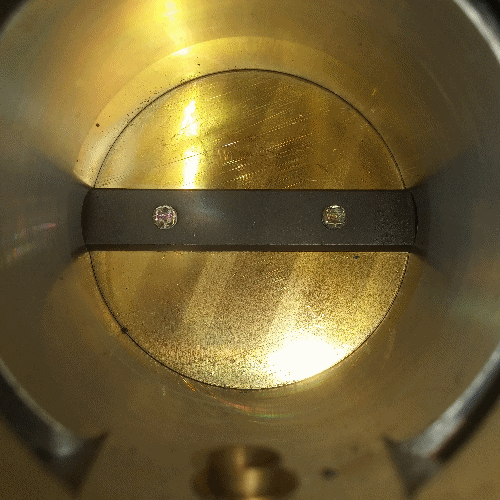

So jetzt. Es ist eigentlicher einfach als ich zuerst dachte. Man muss nur den Saugrohrdurchmesser und den Nullstellungswinkel der Klappe wissen. Damit kann man sich die tatsächliche Höhe der Klappe ausrechnen und dann mit dem Öffnungswinkel der Drosselklappe die Höhe der Klappe in der Draufsicht. Von vorne in das Saugrohr gesehen ist die Form der Drosselklappe eine immer schmaler werdende Ellipse und die lässt sich berechnen. Ergebniss ist, dass auf dem Bild(siehe oben) die Klappe 90% der Fläche bedekt.

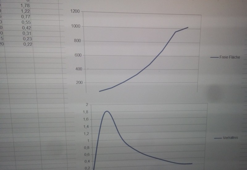

Ich habe das ganze dann gleich in eine Tabelle für den gesammten Gasgriff umgesetzt, der Knick am Ende ist das Drosselklappengestänge das im Weg steht.
Dann habe ich mir noch ein "Effizienz" Diagramm erstellt, es besteht aus freie Drosselklappenfläche umgerechnet in Saugwiderstand(freie Flächen enspricht nämlich nicht dem wirklichen Durchlass), Geschwindigkeit und Luftwiderstand (cw Wert ist von vergleichbaren Motorrädern übernommen).
Ergebnis in Zahlen, mein Motor fühlt sich bei meiner Übersetzung bei 115-125kmh im 6.ten Gang am wohlsten, das entspricht auch ziemlich genau der Drehzahl des höchsten Drehmomens, das heißt die Steuerzeiten mit den Trichtern hormonieren mit der Übersetzung und dem Luftwiderstand.
In diesem Bereich bin ich bei der Konstantfahrt bei Lambda ~0,8. Wenn ich es schaffe diesen Bereich auf Lambda 1,00-1,05 abzustimmen, kann ich den Verbrauch nochmal knapp um 1/4 senken, dann wäre ich statt bei 3,8l bei 2,9l auf 100km bei normaler Landstraßen Fahrt. Thermisch hält mein Motor das aus, habe ich ja letztes Jahr bereits getestet. Werde gleich mal eine Bestellung bei Mikuni auslösen :D

Die wenigsten haben Bock sich mit sowas auseinander zu setzen denke ich. Zu dem was man sehen kann habe alle ne Meinung, zu dem was man messen muss, eher weniger :)
Ich würde ehrlich gesagt für solche Spielereien auf Einspritzung umbauen. Die Abstimmung würde dort weit einfacher laufen.
Zu deiner optischen Messmethode: Das ist natürlich wirklich nur ein grober Wert den den da ermittelst. Dein errechneter Wert sollte sich bereits mit der Brennweite/Abstand von der Kamera zum Vergaser ändern. Aber um nen Anhaltspunk zu haben sollte es sicher reichen.

Zuerst wollte ich es optisch lösen weil mir der Rechenweg schleierhaft war, aber jetzt ist er mir eingefallen. Das Diagramm oben ist schon berechnet, optisch wäre die Linie bestimmt die nicht so sauber verlaufen. Soll mir eher als Anhaltswert dienen dass ich weiß in welchem Bereich der Düsennadel ich mich gerade bewege, hier ist es der Zylindrische Teil.
