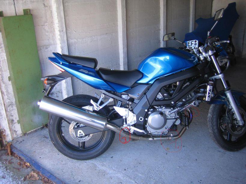

ich versuche meine Frage nochmal zu wiederholen. In dem angehängten Bild habe ich die zwei Stellen markiert, wo meines Erachtens der Originalauspuff trennbar ist.
Wie um alles in der Welt kann man nen Zubehör ESD mit Anschlußstück ohne zu sägen an den Originalrohr anflanschen?
Das versteh ich irgendwie nicht so ganz. Wie gesagt, ich will keinesfalls sägen.

Re: Sportauspuff,welcher ist für die SV650 Kante empfehlenswert?
Bei MIVV wird 99-02 der orignal ESD beschnitten, ab 03- (Kante) gibts den hinteren Krümmer dazu und nichts muss gesägt werden.
Ansonsten gibt viele ESDs bei der der orignal ESD abgesägt wird, zB. Leo, oder eben Komplettanlagen wo man sowohl hinteren aks auch vorderen Krümmer dazubekommt.
Zerstörungsfrei ist der original Auspuff nur zwischen hinterem und vorderen Krümmer trennbar.
Wenn du also keinesfalls sägen willst brauchst du eine Komplettanlage oder eben sowas wie MIVV das mit dem hinteren Krümmer macht.
Zwischen hinteren und vordern Krümmer, damit meinst Du die Position 2 in meinem Bild? Oder kann man bei der Position 3 auch noch trennen?
Laut Polo ist ja der Harushi auch ohne etwas zu zersägen montierbar. Wobei da die Verarbeitung ja nicht so toll sein soll.
hinter der von dir markierten schweißnaht wird gesägt, geflext und bei mir gebogen
Genau.log11 hat geschrieben:Zwischen hinteren und vordern Krümmer, damit meinst Du die Position 2 in meinem Bild?
Moin,
ich hab es dir zwar auch schon per PN erklärt, aber die Pos 3 wäre dann ein sogenannter SlipON als Leovince, Sebring usw.
Beim MIVV hast du den hinteren Krümmer bis zu Pos 1 komplett dabei....kein zerflexen der Originalanlage nötig!
MO
Kann über den MiVV GP bisher auch nur gutes berichten!
Die Montage bekommt jeder hin, der sich traut, einen Schraubenschlüssel in die Hand zu nehmen
Man kann nicht mal Gewinde am Motor kaputtmachen, da bei beiden Auslässen der erste Stück Krümmer dranbleibt (auch hinten ist n ca. 15 cm langes Stück dran).
