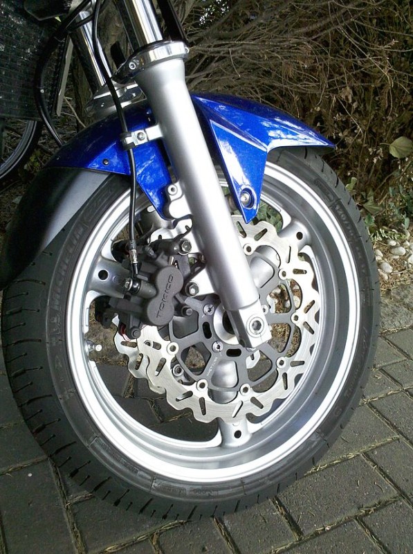

Re: Bremsbeläge - Druckpunkt, Handkraft
Ich denke nun sind alle legalen Verbesserungsmöglichkeiten für die 650 Bremse bei mir ausgeschöpft.
Kürzlich wurden am Vorderrad Wave Scheiben von Breaking verbaut.
Das hat aus meiner Sicht den größten Verbesserungssprung gebracht. Die Dosierbarkeit ist gewachsen, und die Handkraft gesunken.
Es werden Sinterbeläge von Brembo gefahren. Was das für den Verschleiß bedeutet wird sich zeigen.
Katalog nach Wichtigkeit und meinen jetzigen Erkenntnissen geordnet:
1. Sinter Beläge (Brembo)
2. Wave Scheiben (Breaking)
3. Stahlgewebe ummantelte Leitungen (Fischer)
Die Revision der Bremszangen und der Pumpe kann nicht eingeordnet werden, da eine gut funktionieren Hydraulik Voraussetzung für die Reihenfolge ist.
