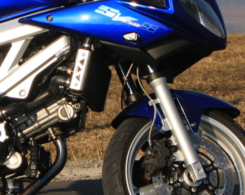

Den Verteiler brauchst du auch nicht, da du mit der Doppelhohlschraube dieses Bauteil dir sparen kannst.
Fahre ja auch eine 2003er. Hier siehst du die beiden seperaten Leitungen runter kommen.

Ramses297
Beiträge: 120
Registriert: 05.05.2011 22:09
Re: Stahlflex soviel besser als Originalbremsleitung
#55
Beitrag von Ramses297 » 14.05.2011 19:46
Hallo Hasenfuß!
Hasenfuß hat geschrieben:Den Verteiler brauchst du auch nicht, da du mit der Doppelhohlschraube dieses Bauteil dir sparen kannst.
Ja, das ist mir schon klar!
Ich wurde allerdings unsicher, weil hier verschiedene Meinungen kamen und noch verschiedenere Modelle erwähnt wurden. :)
Jetzt habe ich aber die Fakten beisammen - hoffentlich tüvkompatibel! Vielen Dank!
Alles Gute!
Ramses297.
