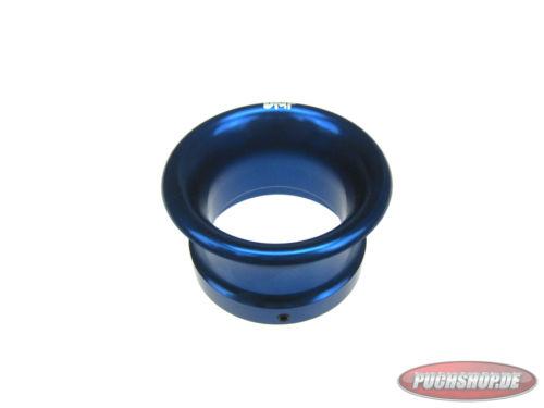

hallo,
wegen der trichter !
bucht, ca 20,- incl. versand
ansaugtrichter pwk
die maße sind brauchbar, das mittelrohr muß natürlich passend gedreht werden.
gruß horst.

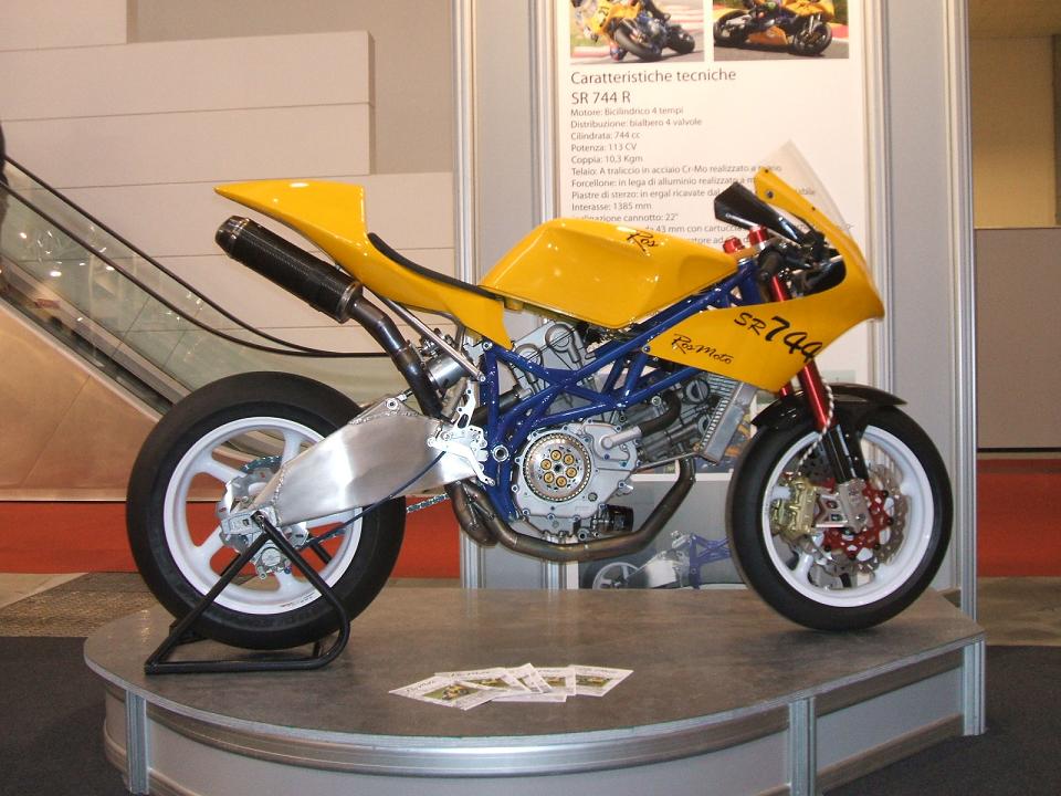

Beitrag von raptor » 15.10.2016 16:09
sind das noch serienteile ? :lol:
fahren so schon seit einigen jahren in der ital. BOT
basis war ne knubbel
ca. 105ps und 120 kg bei 744 ccm
da geht was. ;) bier

Zum letzten Beitrag. Der Renn Hobel ist mal richtig schick und toll verwirklicht. Aus dem Motor hätte man aber mehr holen können, aus dem Serien Hubraum wurden schon 115PS geholt.
Jedoch ist die Trocken Kupplung der Wahnsinn, was da für ein Aufwand dahinter stecken mag. Normalerweise hängt ja der Primärtrieb direkt dran und hier muss das irgendwie getrennt und gegeneinander abgedichtet worden sein. Würde mich brennend interessieren wie das umgesetzt wurde?
Re: Tuning durch Serienteile??
#75
Beitrag von Dieter » 15.10.2016 19:44
Knubbler hat geschrieben:Würde mich brennend interessieren wie das umgesetzt wurde?
+1
und welchen Nutzen es hat(te)
