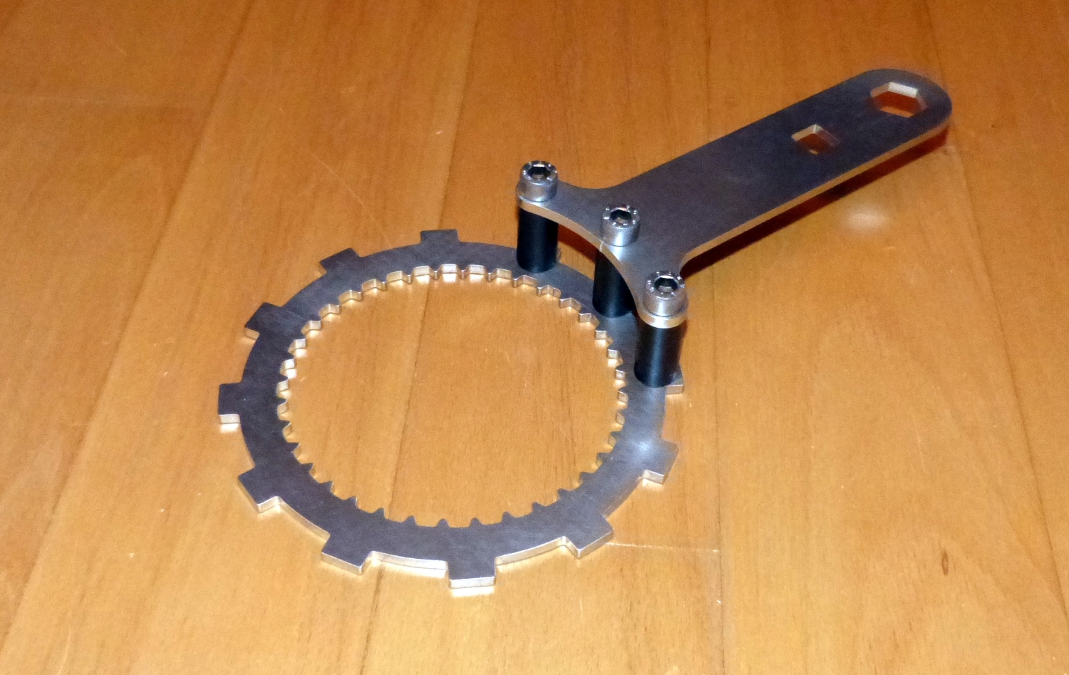

Neuer Zwischenstand:
Teile sind gelasert, es muss noch das Vorloch fuer's Gewinde aufgebohrt werden,
angesenkt und Gewinde geschnitten werden. Da ich die Abstandshuelsen nur aus
Stahl fertigen konnte, muss ich diese, um Korrosion vorzubeugen, noch in die Ober-
flaeche geben. Noch Schrauben besorgen, vorzugsweise aus VA, und dann sind die
Dinger fertig.
Aufgrund etlicher Ausstermine, Urlaubsvertretung usw., denke ich ist Ende September
ein realistischer Termin.
Ich meld mich, wenn's was neues gibt.

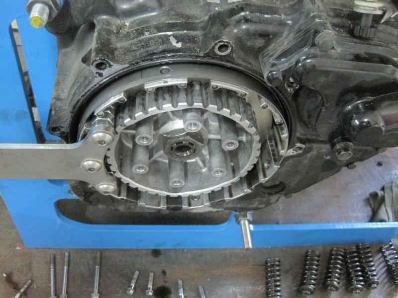

Beitrag von Dieter » 19.08.2014 20:22

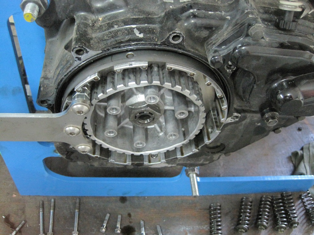

Hier mal ein Bild vom Einsatz (Knubbel Motor mit Kanten Korb).
Er muss also bei der Kante gekröpft sein wegen dem Blechring, und bei der Knubbel könnte er notfalls sogar gerade (flach) sein, da der innere Korb weit genug über den Motordeckel raus ragt.
Gut ist das das Quadratische Loch (das eigentlich zum gegenhalten mit einer 1/2" Ratsche gedacht ist) zufällig genau in Entfernung der hohlen Schwingenachse ist. Heist, man kann zum lösen einfach einen runden Stab durch das Loch in die Schwingenachse stecken um den Schlüssel (und den Korb) am drehen zu hindern.
etwas offtopic:
Der Kanten-Kupplungskorb passt in den Knubbel Motor, allerdings stören die 3 Guss-Bereiche bei der Montage nur durch Demontage des äusseren Deckels, die Öffnung ist zu klein. Heist, bei der Montage muss der hintere Motordeckel auch abgenommen werden, dann klappts.

Derzeitiger Stand:
- Abstandshuelsen sind schwarz gepulvert
- Vorloecher sind aufgebohrt worden
- Gewinde ist geschnitten worden
- Gewinde ist angesenkt worden
To do:
- Abstaende ausmessen und Schrauben & Unterleg ( fuer den Schwaben -lag ) scheiben bestellen
- Fotos machen vom fertigen Halter und hier uppen
Re: Kupplungskorbhalter SV 650
#68

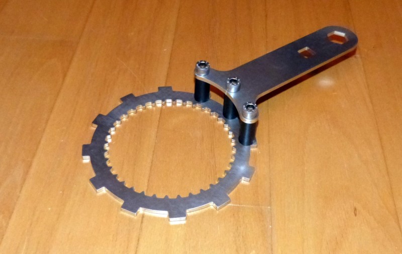

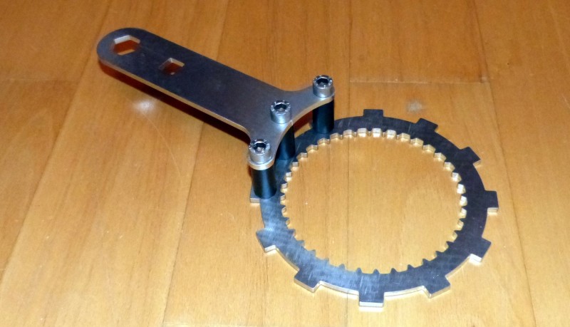

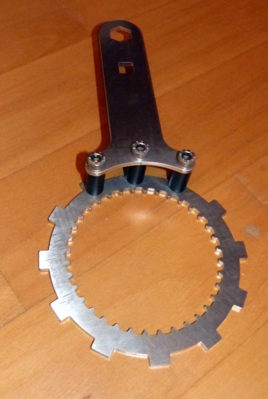

Beitrag von Roughneck-Alpha » 31.08.2014 21:05
Hier ein paar Bilder im fast fertigen Zustand:
Leider sind die im Bild verwendeten Schrauben zu kurz, daher auch die Eingangsbezeichnung "fast fertig".
Wenn kommende Woche die ausreichend langen Schrauben geliefert werden, werde ich die einzelnen Saetze
zusammenstellen und anschliessend die in die Liste eingetragenen User per PN anschreiben.
