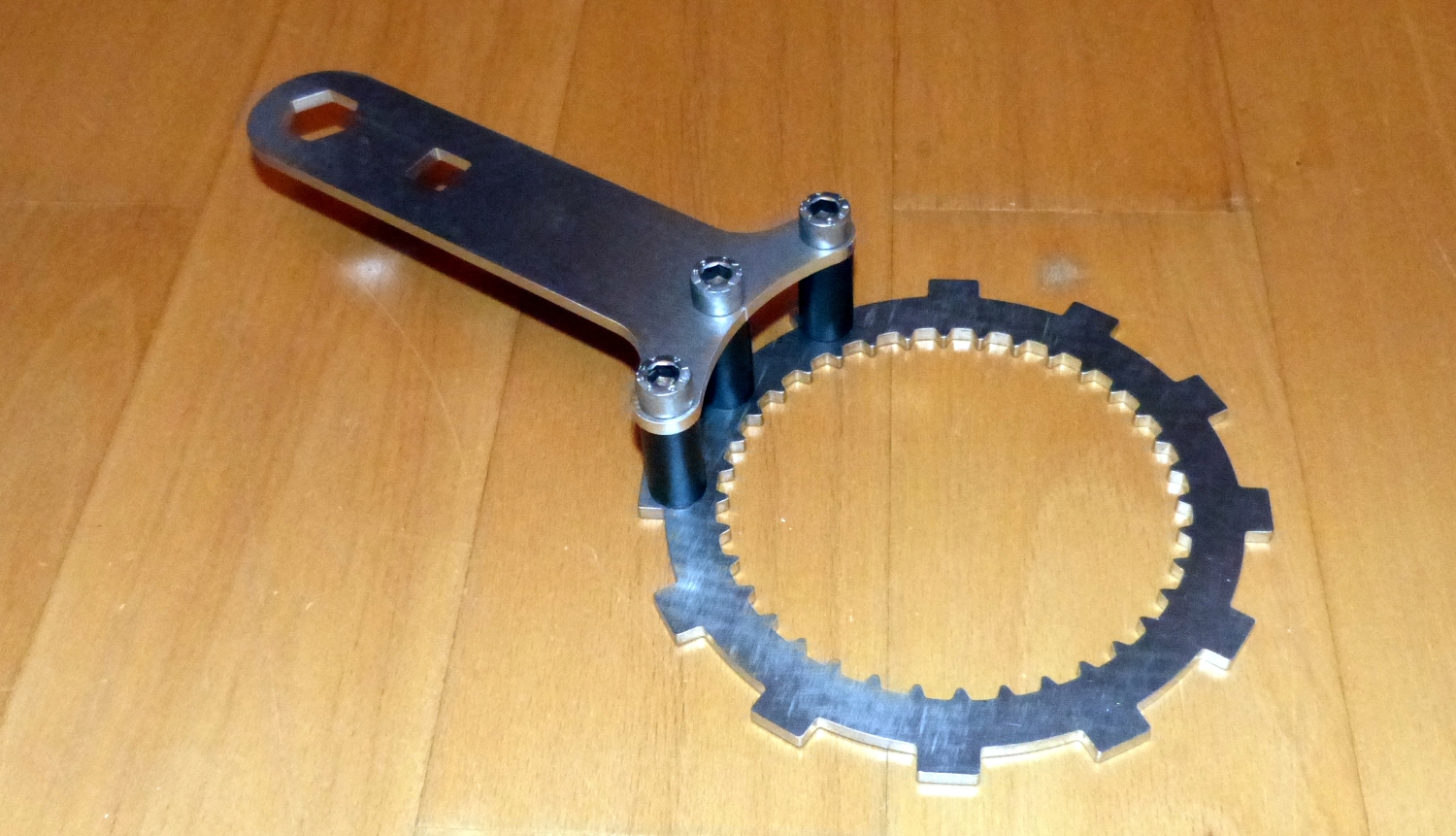

- Roughneck-Alpha
- Beiträge: 18525
Re: Kupplungskorbhalter SV 650
Hier ein paar Bilder im fast fertigen Zustand:
Leider sind die im Bild verwendeten Schrauben zu kurz, daher auch die Eingangsbezeichnung "fast fertig".
Wenn kommende Woche die ausreichend langen Schrauben geliefert werden, werde ich die einzelnen Saetze
zusammenstellen und anschliessend die in die Liste eingetragenen User per PN anschreiben.
