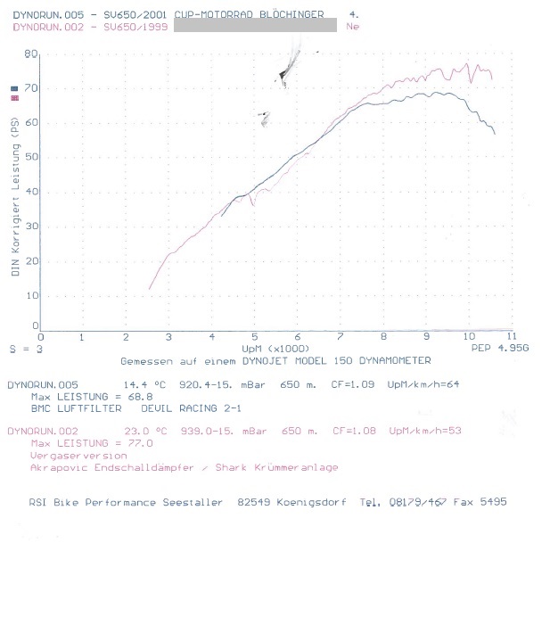

Beitrag von Knubbler » 21.10.2014 14:51
Hier mal ein kleines Update zu meiner Vergaserabstimmung. Habe gestern den letzten schönen Tag (vor gefühltem Wintereinbruch :( ) genutzt und bin mit der Knubbel auf den Prüfstand gefahren, mal den aktuellen Stand erfassen bevor ich im Winter weiter rumbastel. Außerdem habe ich dann eine Referenz für nächstes Jahr, fahre dann natürlich wieder auf den selben Prüfstand.
Ergebnis sind 77PS am Hinterrad, für den Anfang bin ich damit zufrieden ohne Feinabstimmung. Leider hatten die keine original Knubbel als Vergleich gespeichert, aber sie hatten die Cup SV von 2001 gespeichert, dann haben wir einfach diese als Anhaltspunkt genommen.
Laut dem Prüfstands Chef von denen läuft sie oben rum zu mager, das erkennt er an den großen Ausschlägen bei voller Leistung, mit einer größeren HD sind evtl. noch ein paar Pferde versteckt. Muss mal sehen was der Lamdawert in diesem Bereich sagt, der lässt sich bei 200+ nur so schlecht ablesen :mrgreen: Habe aber etwas um die 0,9X im Kopf.
Der kurze Einbruch bei 5000 liegt laut seiner Aussage daran, dass meine Vergaserschieber zu unterschiedlichen Zeitpunkten öffnen und deswegen bei einem Zylinder die Strömung abreißt. Werde ich mir auch mal genauer ansehen müssen, wenn man genau acht gibt merkt man das auch wenn man aus niedrigen Drehzahlen beschleunigt.
Auf jeden jeden Fall werde ich noch etwas mit den Steuerzeiten spielen, verschieden lange Trichter ausprobieren und vor allem die Shark High-Up Krümmeranlage entsorgen, sieht zwar super schön aus, ist aber laut SR-Racing der volle Leistungskiller. Mag mir jemand seine Akra Krümmer verkaufen? :D

#85
Beitrag von Knubbler » 21.10.2014 14:54
Diagramm
Re: Vergaser Abstimmung
#86
Beitrag von Schafmuhkuh » 21.10.2014 17:44
Das loch bei 5000 entsteht nicht durch die schieber sondern auch durch die große Ventilüberschneidung.
Hab das gleiche "Problem" bei 4500 aber damit kann ich leben.

Beitrag von Knubbler » 21.10.2014 20:03
Schafmuhkuh hat geschrieben:Das loch bei 5000 entsteht nicht durch die schieber sondern auch durch die große Ventilüberschneidung.
Eine Delle wär ja in Ordnung, aber den kurzen Leistungseinbruch möchte ich schon etwas glätten.

Stimmt so.
Denke mit der richtigen HD wären 80 Hinterrad PS im Moment der Stand der Dinge. Mit Akra Krümmern, leicht angepassten Dteuerzeiten und Trichtern lässt sich noch eine Schippe oben drauf legen ohne im mittleren Drehzahlbereich etwas einzubüßen. Mal sehen wohin mich der Winter treibt.

Beitrag von Schafmuhkuh » 21.10.2014 21:24
Willst du die Trichter selbst fertigen?
Wenn ja mach nenn Paar mehr :D dann komm ich auf a halbe vorbei :D
Aber ich würde sagen an der aktuellen Kurve gibt's noch ne Menge Potenzial. Aber der weg passt schon mal :)
