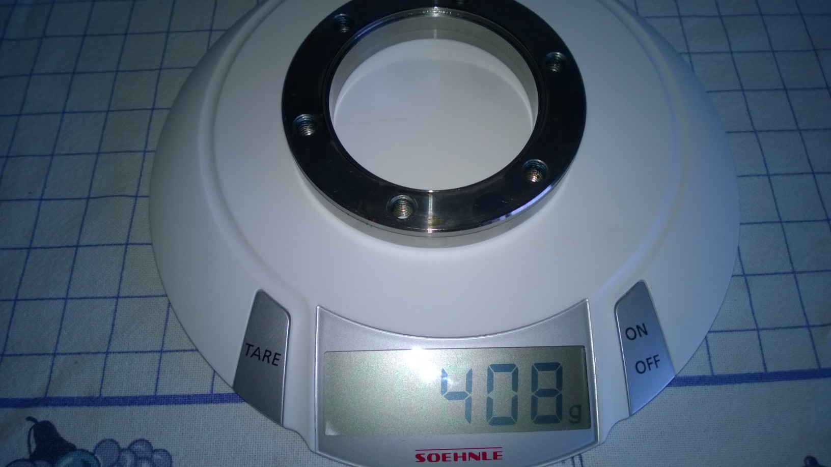

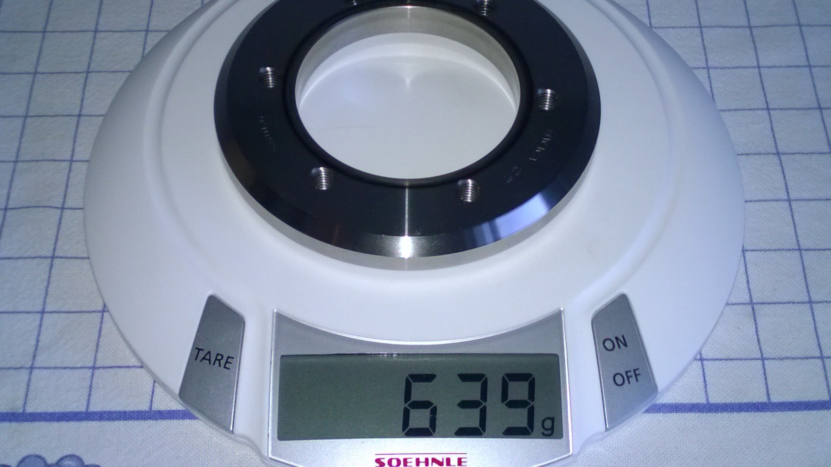

Mein bearbeiteter Freilauf wiegt gerade mal 203g. Der originale der Kante wiegt 413g, der von der Knubbel locker 550g oder mehr.

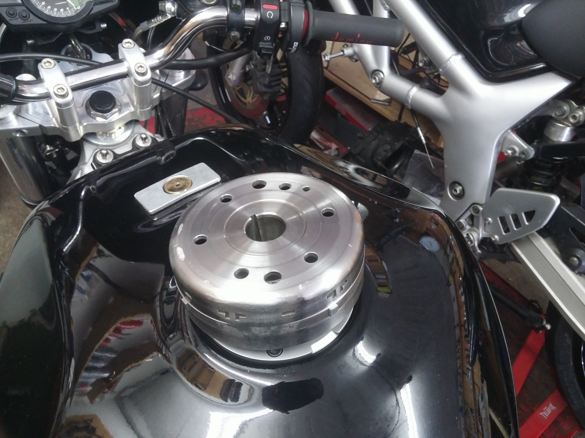

Hey Jungs,
Ich hab heute mal einen abgedrehten Rotor auf die Wuchtanlage geschmissen, sah optisch alles gut aus und trotzdem hatte er satte 7,3g Unwucht 8O
Das ergibt knappe 600kg (!!!) Unwucht bei Höchstdrehzahl!
Wenn ihr irgendwas an dem Rotor verändert, lasst ihn besser wuchten.

Kein Wunder bei dem Rotor. Der wird ja aus relativ weichem und dickem Stahl tief gepresst. Dadurch ist der selbst nicht rund und lässt sich gar nicht nicht mittig in die Drehbank spannen. :roll:
Merkt man auch wenn man mal die tiefe des abgetragenen Materials vergleicht. An einer Stelle misst man 0,4mm an der nächsten 0,6...

Also meinen Rotor habe ich jetzt auf 0,15g genau hingekriegt, das sind 11kg Unwucht bei Vollgas. Mal schaun ob ich mir bei Deinem auch so viel Mühe gebe :mrgreen:

Du hast Glück gehabt, bin bei deinem Rotor auf fast 0 Restunwucht gekommen, also höchstens 0,1g.
Schick ich dir später raus.
Übrigens diese Schleif Spuren auf der Rückseite sind nicht von mir, ich habe nur den überstehenden Steg großflächig abgeschliffen. Und den Rost hab ich Dir auch weg gemacht, kostet Dich ein Bier zusätzlich :wink:
