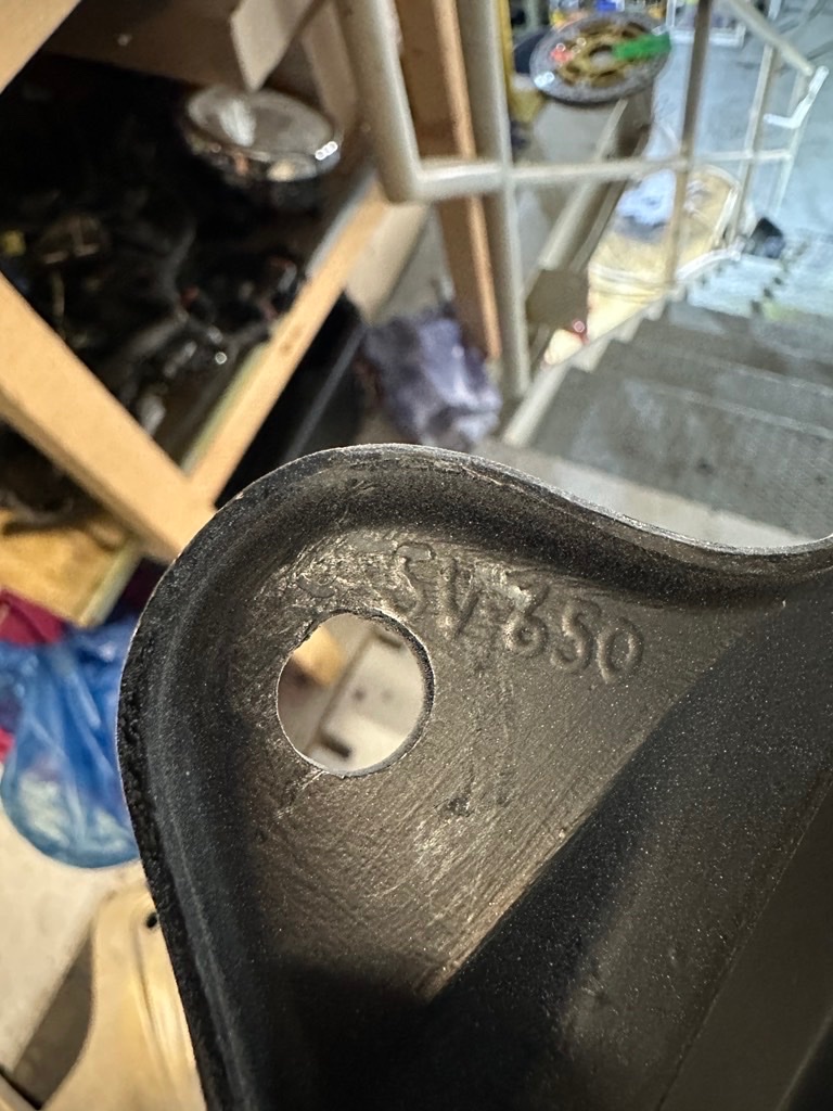

Weiß jemand, ob man das hier irgendwie repariert bekommt? Da ist ein Halter komplett abgebrochen. https://www.ebay.de/itm/187179005969 :?

Man bekommt das mit dem richtigen Werkzeug und Wissen auf jeden Fall hin. Ob DU das hin bekommst, kann niemand beurteilen.

Das Material ist ABS. Das kann man sehr leicht wieder miteinander verschweißen, zum Beispiel mit einem Lötkolben und evtl. zusätzlichem ABS-Material (Kabelbinder).
Es gibt auch spezielle ABS-"Schweißgeräte" für etwa 25 Euro. Man kann auch dünne Metallklammern miteinschweißen, damit es besser hält.
Anschließend die Nahtstelle mit einem Lackstift in originaler Farbe ausbessern.
Es gibt im Internet auch zahlreiche Anbieter, die das für nicht viel Geld (so etwa 30 - 40 Euro) erledigen.

Richtig schweißen geht, Kleben mit Aceton geht (davon bin ich aber kein freund weil das gerne bricht wenn man nicht perfekt arbeitet), meine Lieblingsmethode ist 2K-Kleber auf PU-Basis, das ist Kleber speziell aus dem Automotivbereich für Stoßstangen usw., es gibt ihn z.B. von Mipa, Teroson (Henkel) oder elring.
Das schwarze Teil das unten breide Verkleidungsteile verbinden kann aber damit nicht geklebt werden, es ist aus Polypropylen (PP).
Bei der Verkleidung aus dem Linkfehlen aber auch alle Halter und sie ist von einer 1000er, die passt soweit ich weiß nicht an die 650er zu mindest nicht mit den original Haltern, da muss man was ganz neues bau.
