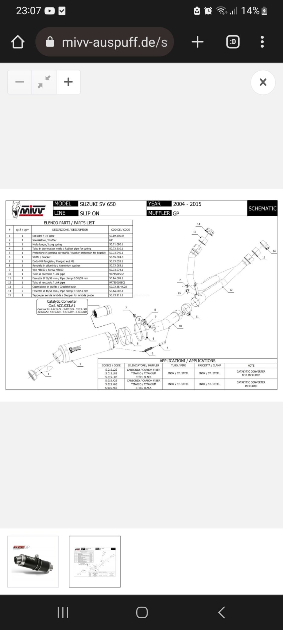

Ja genau, der wird mit einem Krümmer geliefert der aber nur an den hinteren zylinder kommt der wird auf dem original Krümmer ab der mitte nur aufgesteckt ich hänge hier mal einen Screenshot an von dem Lieferumfang

Alles klar - ich hätte damals nur den Endtopf ausgetauscht. Und diesen mußte man durch Sägen entfernen.
Aber die hier mitgelieferte Zeichnung ist doch prima. Damit läßt sich der Umbau leicht bewerkstelligen.

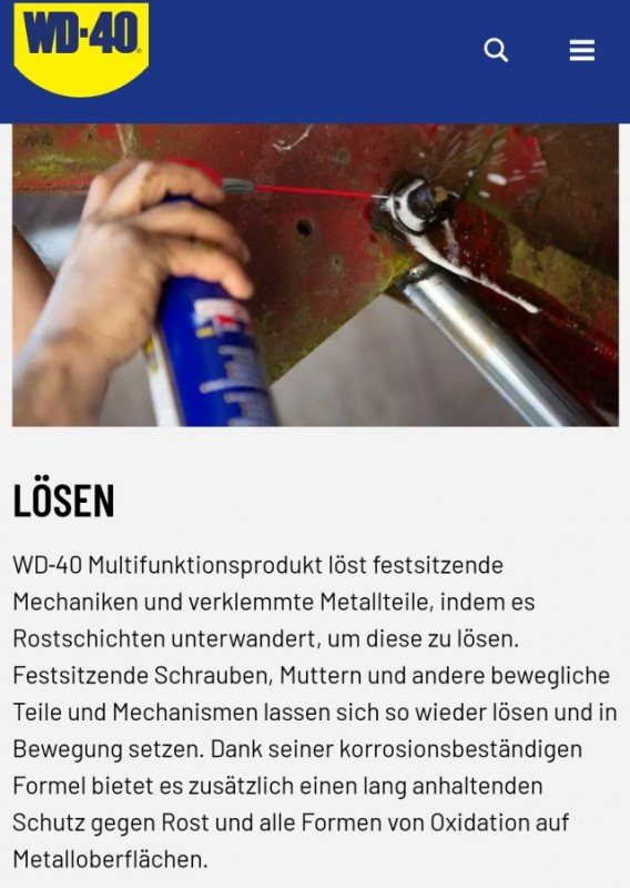

Nö.
Siehe Website von WD-40.
Rolf
Rolf
Rolf
Re: Storm gp anbauen an k4
Dann habe ich wohl zu verschiedensten Zeiten und in verschiedensten Geschäften Plagiate gekauft, denn festgerostete Teile habe ich damit noch nie gelöst bekommen.
So viel zur Werbung.
Wofür das WD steht, weißt du aber?
